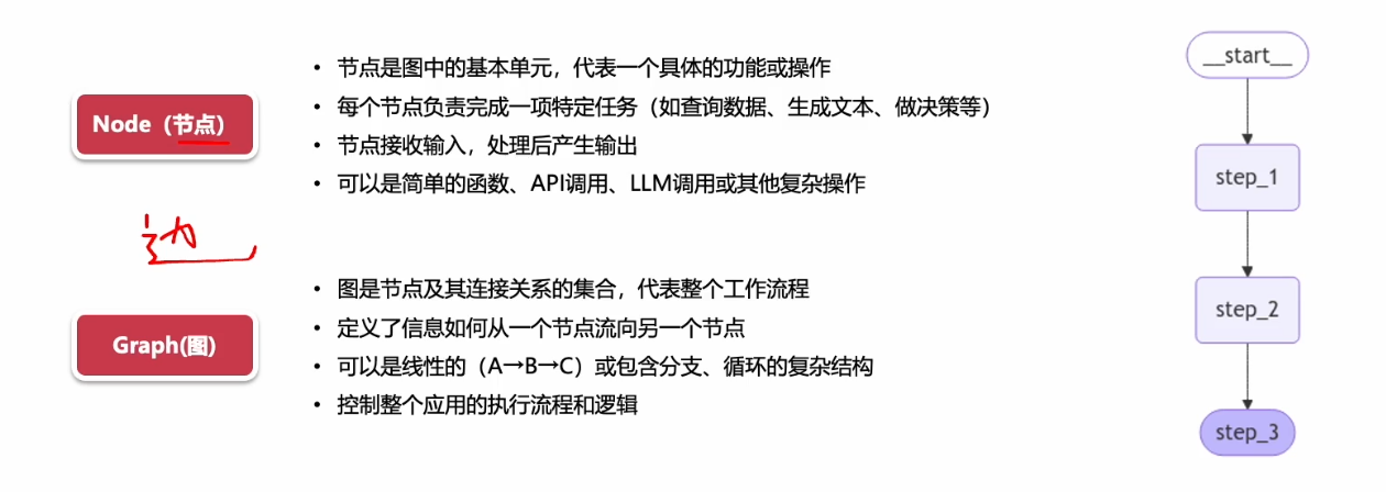

节点 边 图 是langGrach中的重要概念,其中边是连接节点的条件:
要点:
1.每个节点的返回return必须是状态。
2.在一开始就规划好全部的节点图,除了conditional,其他的都是确定的,只能执行节点里有的流程。

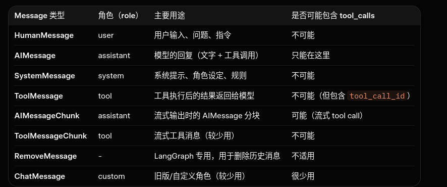

3.跟langchain不同,大模型不能直接调用工具,只能在AIMessage中包含tools_call,在里面放入想要调用的工具,需要自行用conditional的边来执行。
4.工具只有加入成为一个节点才能最终被执行,多个工具一般为为一个节点。由大语言模型中的tools_call决定调用哪一个。执行到工具的节点,如action(ToolNode),它是根据 last_message.tool_calls 里的 name 来决定执行哪个工具。
注意:
model.bind_tools(tools)工具如果绑定模型,模型就有可能在tools_call中表明调他,但如果它不在节点中,无法被执行。

串行控制
  1. from typing_extensions importTypedDict
  2. from IPython.display importImage, display
  3. from langgraph.graph importSTART, StateGraph
  4. classState(TypedDict):
  5.     value_1: str
  6.     value_2:int
  7. def step_1(state: State):return{"value_1":"a"}
  8. def step_2(state: State):
  9.     current_value_1 = state["value_1"]return{"value_1": f"{current_value_1} b"}
  10. def step_3(state: State):return{"value_2":10}//一直有一个公共的State值,每个节点都在修改//这里的核心在于,每个节点的返回值都是在修改这个公共的值,下一个节点的输入值,就是这个公共的值
  11. graph_builder =StateGraph(State)#Add nodes
  12. graph_builder.add_node(step_1)
  13. graph_builder.add_node(step_2)
  14. graph_builder.add_node(step_3)#Add edges
  15. graph_builder.add_edge(START,"step_1")
  16. graph_builder.add_edge("step_1","step_2")
  17. graph_builder.add_edge("step_2","step_3")
  18. graph = graph_builder.compile()display(Image(graph.get_graph().draw_mermaid_png()))
  1. graph.invoke({"value_1":"c"}){'value_1':'a b','value_2':10}

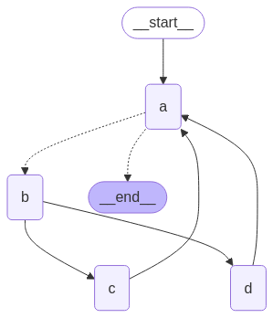

循环
//循环就是添加边的时候,指向值前
  1. importoperator
  2. from typing importAnnotated, Literal
  3. from typing_extensions importTypedDict
  4. from langgraph.graph importStateGraph, START, END
  5. from IPython.display importImage, display
  6. classState(TypedDict):
  7.     aggregate: Annotated[list,operator.add]
  8. def a(state: State):print(f'Node A sees {state["aggregate"]}')return{"aggregate":["A"]}
  9. def b(state: State):print(f'Node B sees {state["aggregate"]}')return{"aggregate":["B"]}
  10. def c(state: State):print(f'Node C sees {state["aggregate"]}')return{"aggregate":["C"]}
  11. def d(state: State):print(f'Node D sees {state["aggregate"]}')return{"aggregate":["D"]}
  12. # 节点
  13. builder =StateGraph(State)
  14. builder.add_node(a)
  15. builder.add_node(b)
  16. builder.add_node(c)
  17. builder.add_node(d)
  18. # 边
  19. def route(state: State)-> Literal["b", END]:iflen(state["aggregate"])<7:return"b"else:return END
  20. builder.add_edge(START,"a")
  21. builder.add_conditional_edges("a", route)
  22. builder.add_edge("b","c")
  23. builder.add_edge("b","d")
  24. builder.add_edge(["c","d"],"a")
  25. graph = builder.compile()display(Image(graph.get_graph().draw_mermaid_png()))
  1. result = graph.invoke({"aggregate":[]})
  2. Node A sees []
  3. Node B sees ['A']
  4. Node C sees ['A','B']
  5. Node D sees ['A','B']
  6. Node A sees ['A','B','C','D']
  7. Node B sees ['A','B','C','D','A']
  8. Node C sees ['A','B','C','D','A','B']
  9. Node D sees ['A','B','C','D','A','B']
  10. Node A sees ['A','B','C','D','A','B','C','D']
