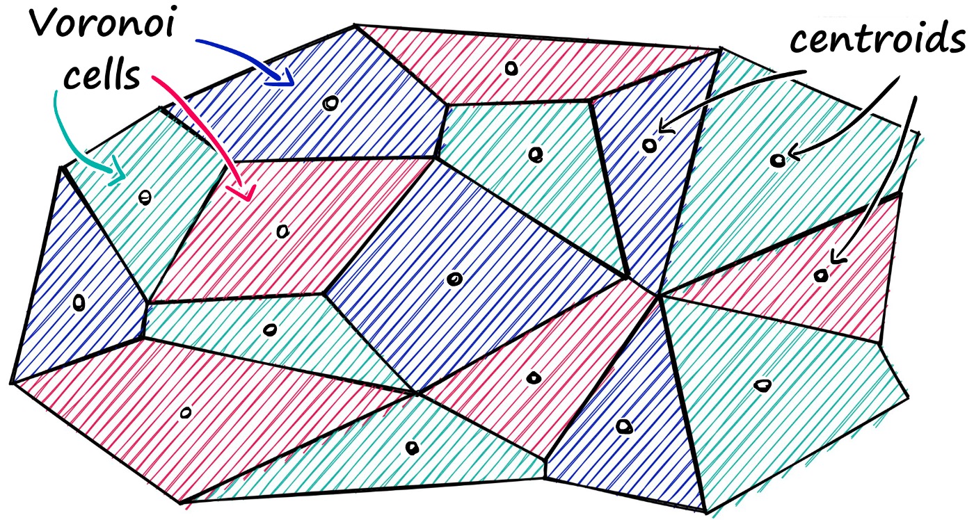

现实情况中,向量的分布也不会像图中一样区分的那么明显,往往区域的边界是相邻的,就像下图 Faiss 算法 一样。
我们可以将向量想象为包含在 Voronoi 单元格中 - 当引入一个新的查询向量时,首先测量其与质心 (centroids) 之间的距离,然后将搜索范围限制在该质心所在的单元格内。
WUjl5M
那么为了解决搜索时可能存在的遗漏问题,可以将搜索范围动态调整,例如当 nprobe = 1 时,只搜索最近的一个聚类中心,当 nprobe = 2 时,搜索最近的两个聚类中心,根据实际业务的需求调整 nprobe 的值。

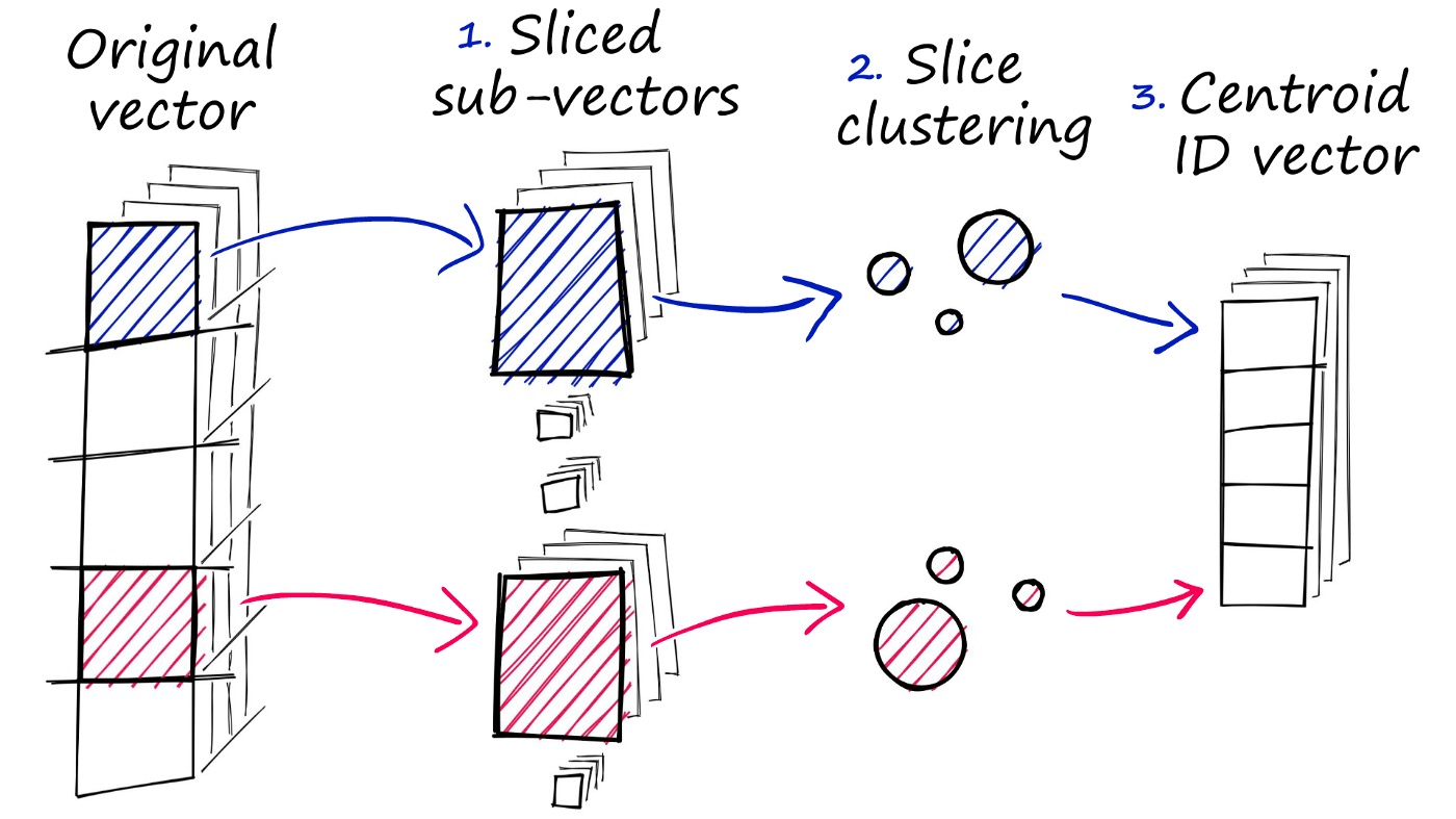

在大规模数据集中,聚类算法最大的问题在于内存占用太大。这主要体现在两个方面,首先因为需要保存每个向量的坐标,而每个坐标都是一个浮点数,占用的内存就已经非常大了。除此之外,还需要维护聚类中心和每个向量的聚类中心索引,这也会占用大量的内存。
对于第一个问题,可以通过量化 (Quantization) 的方式解决,也就是常见的有损压缩。例如在内存中可以将聚类中心里面每一个向量都用聚类中心的向量来表示,并维护一个所有向量到聚类中心的码本,这样就能大大减少内存的占用。
但这仍然不能解决所有问题,在前面一个例子中,在二维坐标系中划分了聚类中心,同理,在高维坐标系中,也可以划定多个聚类中心点,不断调整和迭代,直到找到多个稳定和收敛的中心点。
但是在高维坐标系中,还会遇到维度灾难问题,具体来说,随着维度的增加,数据点之间的距离会呈指数级增长,这也就意味着,在高维坐标系中,需要更多的聚类中心点将数据点分成更小的簇,才能提高分类的质量。否者,向量和自己的聚类中心距离很远,会极大的降低搜索的速度和质量。
但如果想要维持分类和搜索质量,就需要维护数量庞大的聚类中心。随之而来会带来另一个问题,那就是聚类中心点的数量会随着维度的增加而指数级增长,这样会导致我们存储码本的数量极速增加,从而极大的增加了内存的消耗。例如一个 128 维的向量,需要维护 2^64 个聚类中心才能维持不错的量化结果,但这样的码本存储大小已经超过维护原始向量的内存大小了。
解决这个问题的方法是将向量分解为多个子向量,然后对每个子向量独立进行量化,比如将 128 维的向量分为 8 个 16 维的向量,然后在 8 个 16 维的子向量上分别进行聚类,因为 16 维的子向量大概只需要 256 个聚类中心就能得到还不错的量化结果,所以就可以将码本的大小从 2^64 降低到 8 * 256 = 2048 个聚类中心,从而降低内存开销。
5dAeV5
而将向量进行编码后,也将得到 8 个编码值,将它们拼起来就是该向量的最终编码值。等到使用的时候,只需要将这 8 个编码值,然后分别在 8 个子码本中搜索出对应的 16 维的向量,就能将它们使用笛卡尔积的方式组合成一个 128 维的向量,从而得到最终的搜索结果。这也就是乘积量化(Product Quantization)的原理。
使用 PQ 算法,可以显著的减少内存的开销,同时加快搜索的速度,它唯一的问题是搜索的质量会有所下降,但就像我们刚才所讲,所有算法都是在内存、速度和质量上做一个权衡。

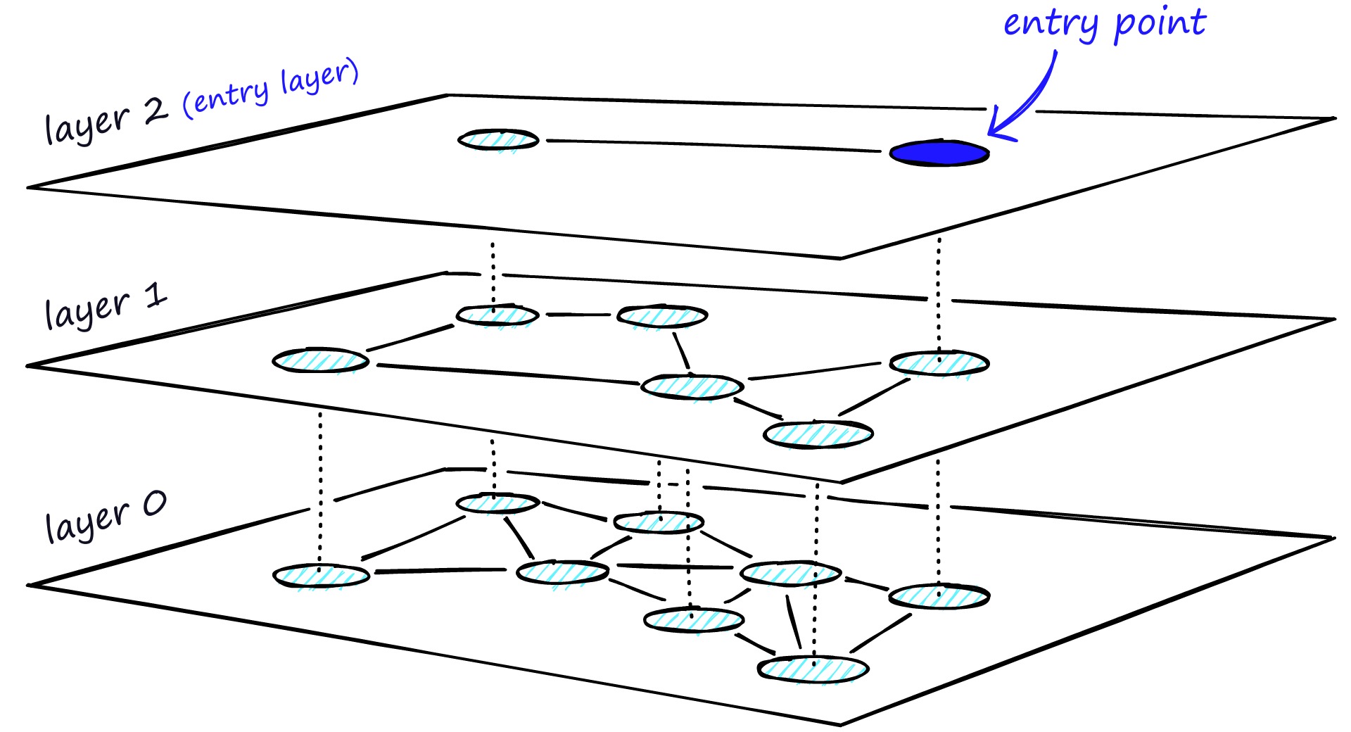

Hierarchical Navigable Small Worlds (HNSW)
除了聚类以外,也可以通过构建树或者构建图的方式来实现近似最近邻搜索。这种方法的基本思想是每次将向量加到数据库中的时候,就先找到与它最相邻的向量,然后将它们连接起来,这样就构成了一个图。当需要搜索的时候,就可以从图中的某个节点开始,不断的进行最相邻搜索和最短路径计算,直到找到最相似的向量。
这种算法能保证搜索的质量,但是如果图中所以的节点都以最短的路径相连,如图中最下面的一层,那么在搜索的时候,就同样需要遍历所有的节点。
GD7ufK

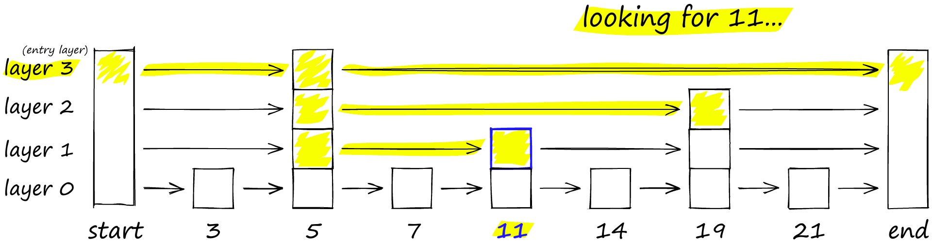

解决这个问题的思路与常见的跳表算法相似,如下图要搜索跳表,从最高层开始,沿着具有最长“跳过”的边向右移动。如果发现当前节点的值大于要搜索的值-我们知道已经超过了目标,因此我们会在下一级中向前一个节点。
wOu6JL
HNSW 继承了相同的分层格式,最高层具有更长的边缘(用于快速搜索),而较低层具有较短的边缘(用于准确搜索)。
具体来说,可以将图分为多层,每一层都是一个小世界,图中的节点都是相互连接的。而且每一层的节点都会连接到上一层的节点,当需要搜索的时候,就可以从第一层开始,因为第一层的节点之间距离很长,可以减少搜索的时间,然后再逐层向下搜索,又因为最下层相似节点之间相互关联,所以可以保证搜索的质量,能够找到最相似的向量。
如果你对跳表和 HNSW 感兴趣,可以看看这个视频。
HNSW 算法是一种经典的空间换时间的算法,它的搜索质量和搜索速度都比较高,但是它的内存开销也比较大,因为不仅需要将所有的向量都存储在内存中。还需要维护一个图的结构,也同样需要存储。所以这类算法需要根据实际的场景来选择。

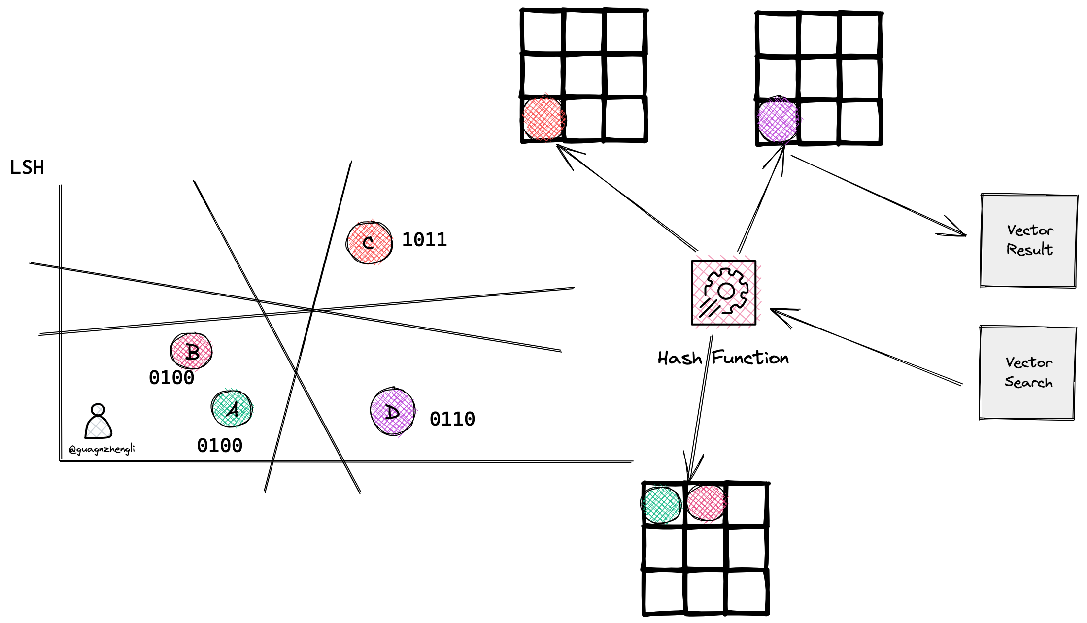

那么这个哈希函数应该如何设计呢?为了大家更好理解,我们先从二维坐标系解释,如下所图示,在二维坐标系中可以通过随机生成一条直线,将二维坐标系划分为两个区域,这样就可以通过判断向量是否在直线的同一边来判断它们是否相似。例如下图通过随机生成 4 条直线,这样就可以通过 4 个二进制数来表示一个向量的位置,例如 A 和 B 表示向量在同一个区域。
lsh1
这个原理很简单,如果两个向量的距离很近,那么它们在直线的同一边的概率就会很高,例如直线穿过 AC 的概率就远大于直线穿过 AB 的概率。所以 AB 在同一侧的概率就远大于 AC 在同一侧的概率。
当搜索一个向量时,将这个向量再次进行哈希函数计算,得到相同桶中的向量,然后再通过暴力搜索的方式,找到最接近的向量。如下图如果再搜索一个向量经过了哈希函数,得到了 0110 的值,就会直接找到和它同一个桶中相似的向量 D。从而大大减少了搜索的时间。
lsh

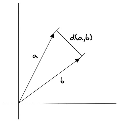

欧几里得距离(Euclidean Distance)
欧几里得距离是指两个向量之间的距离,它的计算公式为:
�(�,�)=∑�=1�(��−��)2_d_(A,B)=i=1∑_n_​(_Ai_​−_Bi_​)2​
其中,�A 和 �B 分别表示两个向量,�_n_ 表示向量的维度。
KPhJ27
欧几里得距离算法的优点是可以反映向量的绝对距离,适用于需要考虑向量长度的相似性计算。例如推荐系统中,需要根据用户的历史行为来推荐相似的商品,这时就需要考虑用户的历史行为的数量,而不仅仅是用户的历史行为的相似度。

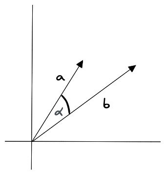

余弦相似度(Cosine Similarity)
余弦相似度是指两个向量之间的夹角余弦值,它的计算公式为:
cos⁡(�)=�⋅�∣�∣∣�∣cos(θ)=∣A∣∣B∣A⋅B​
其中,�A 和 �B 分别表示两个向量,⋅⋅ 表示向量的点积,∣�∣∣A∣ 和 ∣�∣∣B∣ 分别表示两个向量的模长。
fHLAfz
余弦相似度对向量的长度不敏感,只关注向量的方向,因此适用于高维向量的相似性计算。例如语义搜索和文档分类。
