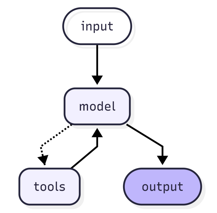

复制代码 5.3 可控循环边
通过条件边,我们可以构建带有循环结构的图,例如在典型的REACT模式下,工具调用和大模型总结生成结果形成了一个循环,如下图所示:
需要注意的是,这种带循环的图结构,有一个隐藏的问题:图执行过程当中,可能因为某些原因,导致一直在循环内循环往复执行,因此LangGraph也提供了一个强制使图的执行终止的递归限制参数。
递归限制设定了图在抛出错误之前允许执行的超级步骤数量,默认值25,在graph.invoke的config参数中指定。在经过指定数量的超级步骤后,图还没有自然停止执行时,LangGraph会抛出异常GraphRecursionError。
