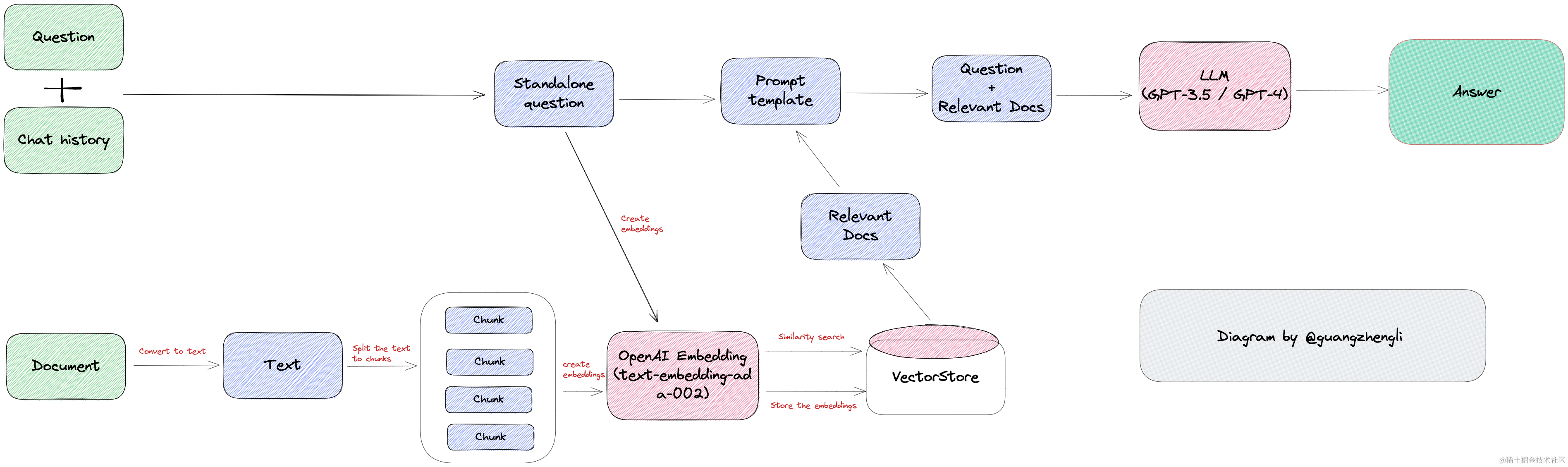

在 GPT 模型的限制下,开发者们不得不寻找其他的解决方案,而向量数据库就是其中之一。向量数据库的核心思想是将文本转换成向量,然后将向量存储在数据库中,当用户输入问题时,将问题转换成向量,然后在数据库中搜索最相似的向量和上下文,最后将文本返回给用户。
当我们有一份文档需要 GPT 处理时,例如这份文档是客服培训资料或者操作手册,我们可以先将这份文档的所有内容转化成向量(这个过程称之为 Vector Embedding),然后当用户提出相关问题时,我们将用户的搜索内容转换成向量,然后在数据库中搜索最相似的向量,匹配最相似的几个上下文,最后将上下文返回给 GPT。这样不仅可以大大减少 GPT 的计算量,从而提高响应速度,更重要的是降低成本,并绕过 GPT 的 tokens 限制。

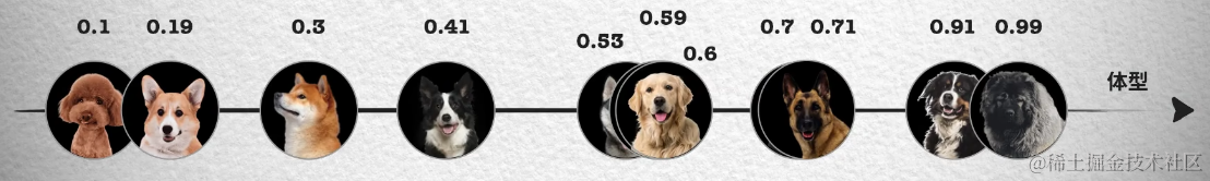

如果从理论角度出发,这是因为我们会通过识别不同事物之间不同的特征来识别种类,例如分别不同种类的小狗,就可以通过体型大小、毛发长度、鼻子长短等特征来区分。如下面这张照片按照体型排序,可以看到体型越大的狗越靠近坐标轴右边,这样就能得到一个体型特征的一维坐标和对应的数值,从 0 到 1 的数字中得到每只狗在坐标系中的位置。

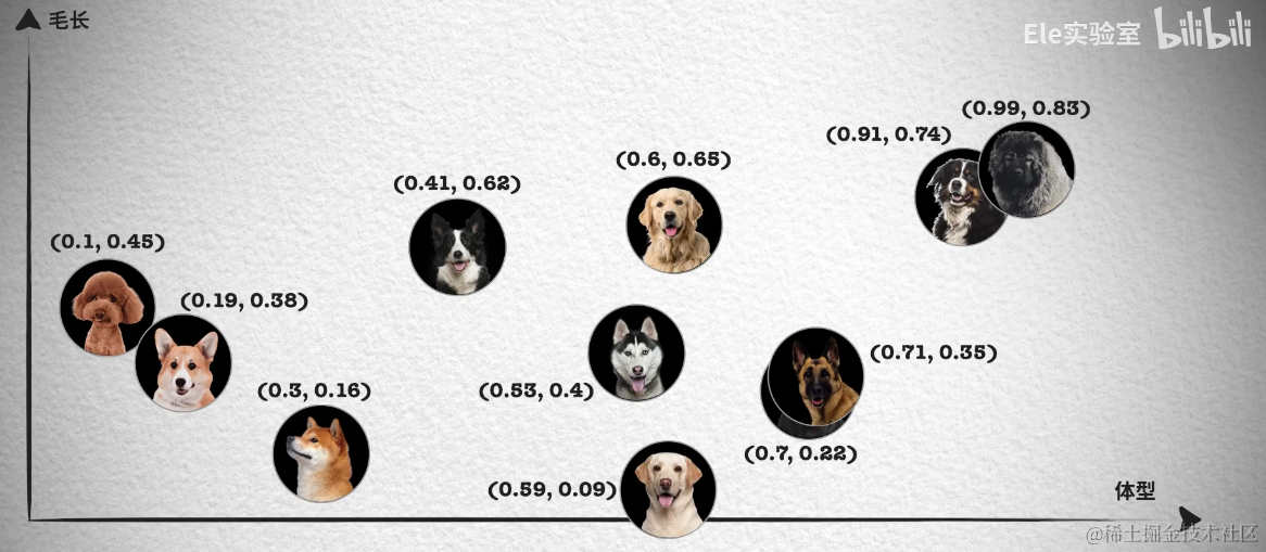

然而单靠一个体型大小的特征并不够,像照片中哈士奇、金毛和拉布拉多的体型就非常接近,我们无法区分。所以我们会继续观察其它的特征,例如毛发的长短。
这样每只狗对应一个二维坐标点,我们就能轻易的将哈士奇、金毛和拉布拉多区分开来,如果这时仍然无法很好的区分德牧和罗威纳犬。我们就可以继续再从其它的特征区分,比如鼻子的长短,这样就能得到一个三维的坐标系和每只狗在三维坐标系中的位置。
