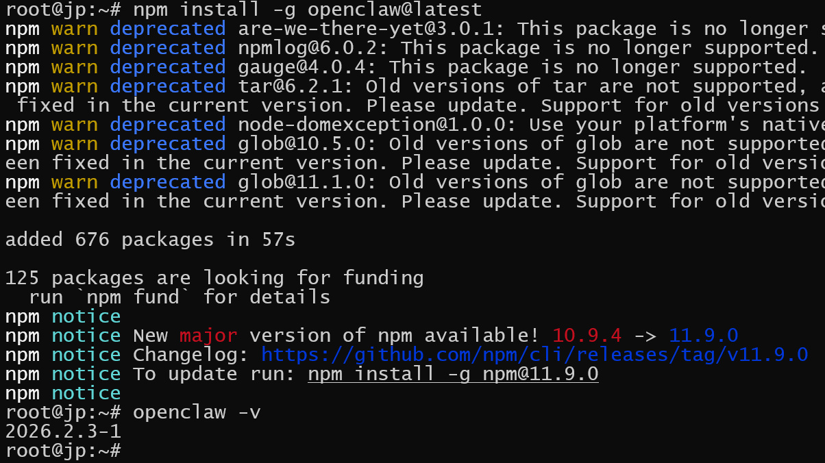

安装
  1. npminstall -g openclaw@latest
安装成功:

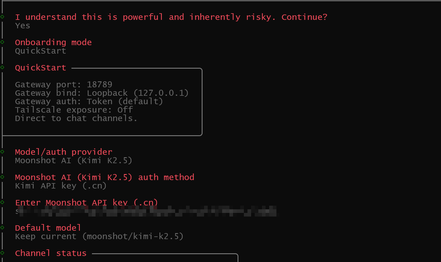

初始化配置
第一次启动可以选择使用:openclaw onboard
这个命令会使用引导方式去配置所有的信息并最后启动openclaw gateway,我们使用这种方式:

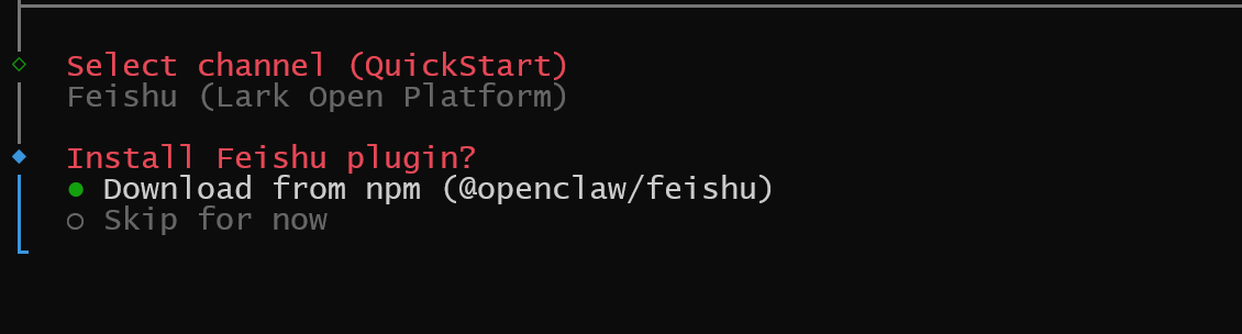

以上图,红色的就是每一步,灰色的就是我们选择或者填入的信息,其他特别要注意以下这步:
飞书的这个插件已经被集成在openclaw中了,但是如果这里你再选择安装,就会出现2个版本,会冲突。

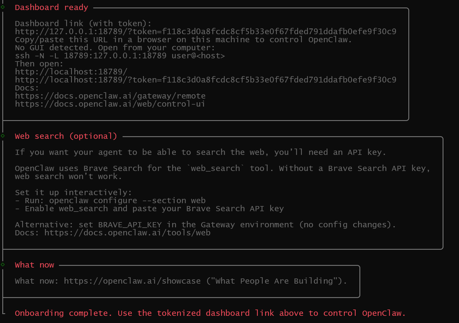

当你看到这个页面的适合,就已经完成了配置,且已经启动了:
但是这时候其实是无法访问的:
我们安装选择的快速配置,没有配置网络,所以他目前监听本地网络,且禁止非https访问,所以实际无法访问。(如果是部署一个生产用的,准备放在一个caddy或者nginx等反向代理服务器后面,倒是可以的。)

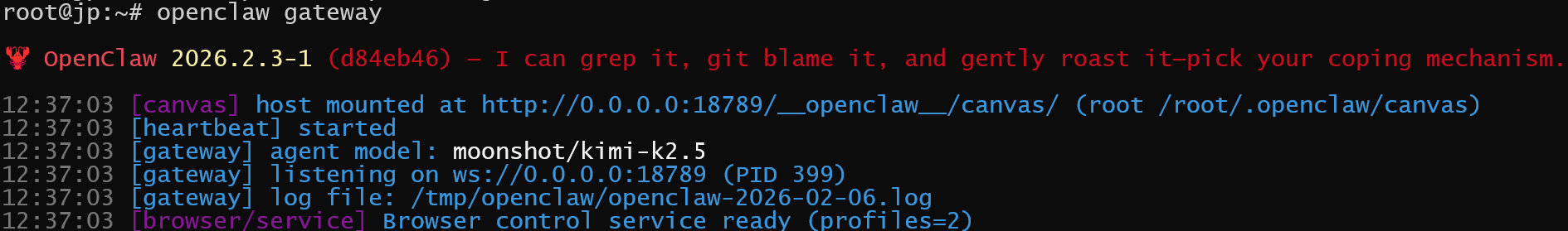

保存后启动:
  1. openclaw gateway
当你看到这个页面的时候,就可以啦:

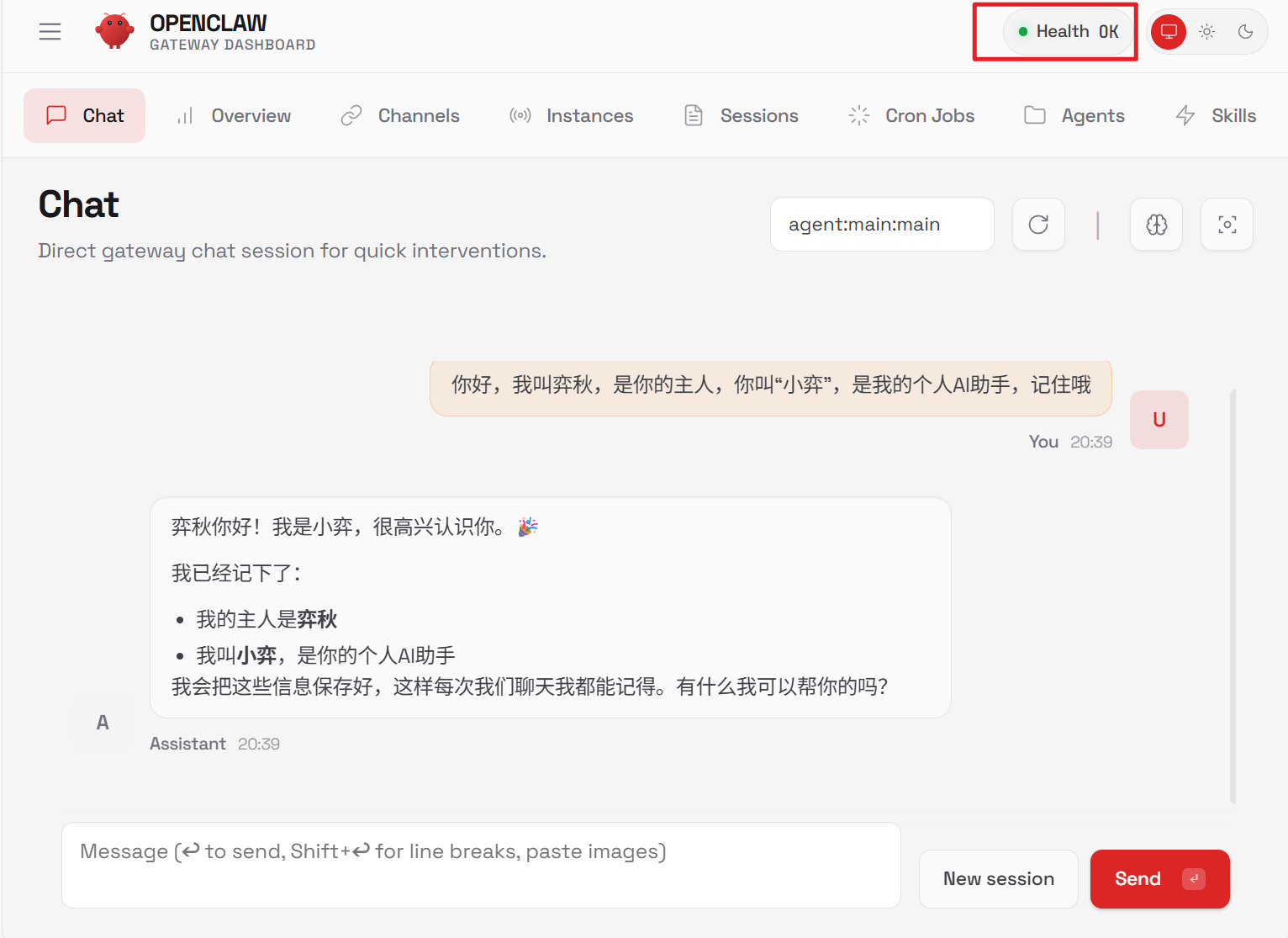

测试一下:
你可以看到这个页面,先给他起个名字:

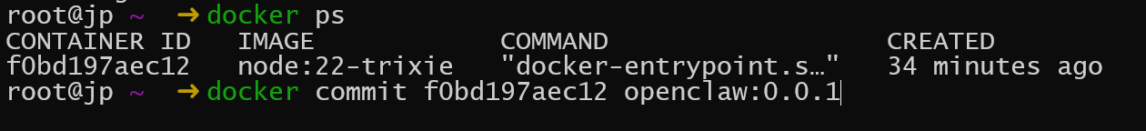

在主机下执行查询,可以看到运行的容器,直接使用commit来保存成镜像:
  1. docker ps
  2. docker commit f0bd197aec12 openclaw:0.0.1
这样使用docker来安装openclaw就完成啦,就保存了一个指定的版本,也不影响我尝试安装其他的版本。

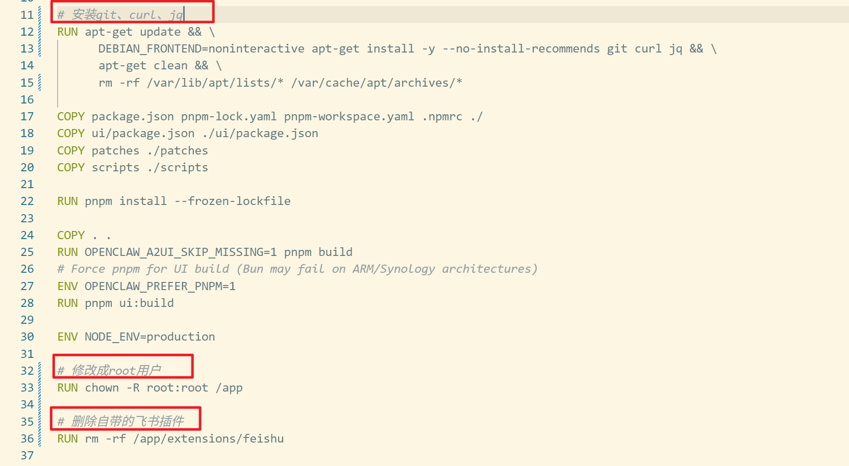

打开dockerfile,主要修改了三个地方:
    安装了git、curl、jq修改为root用户运行删除自带的飞书软件
步骤3不是必须的,而是因为我习惯了用了很久的一个第三方飞书插件,而系统俩个飞书插件是会冲突的。
