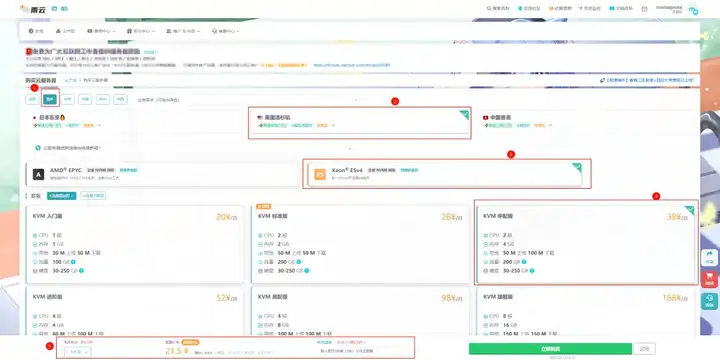

云服务器的选择很多,可以是阿里云,腾讯云,火山的云服务器,京东云等都可以,这些相对价格会高点,如果有相应折扣或者刚好有多余的服务器可以直接使用,我是使用的雨云的海外云服务器
雨云 云服务器
https://www.rainyun.com/pmmozhe_
现在活动比较多,相对来说大概上述配置最低只需要20左右一个月,算是比较便宜的服务器了。

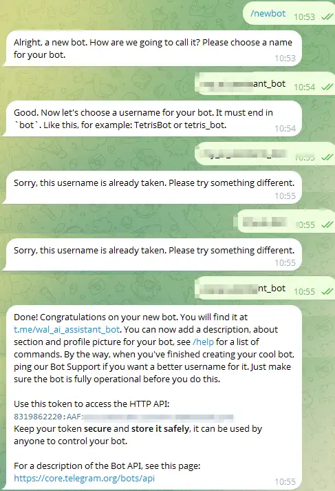

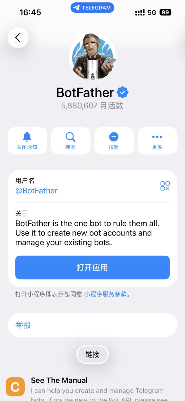

3、获取Telegram Bot Token
打开Telegram,搜索@BotFather,创建一个Bot,如下图所示
打开Telegram,搜索@BotFather,发送/newbot,然后根据相应的提示进行设置bot的名称等信息,最后就可以获取到对应的token:
如果已经创建过Bot了,那么可以直接去查询Bot的对应的token即可,这个Token在后面的设置中需要,所以请提前准备好!

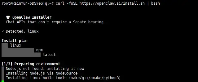

三、安装OpenClaw
到了这一步,就很简单了,OpenClaw有一键部署功能,只需要在终端输入一行命令即可:
  1. curl -fsSL https://openclaw.ai/install.sh | bash
安装脚本会自动帮你搞定一切需要的依赖,安装完成后会进入配置向导,这个是交互式的,前面我们准备的东西在这块就会用得到。
向导会一步步交互式的引导着你完成所有配置,跟着提示走就行:

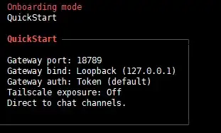

1、选择模式:
QuickStart(推荐)还是 Advanced。这儿直接选 QuickStart就可以了。
选择完成后会使用默认的一些端口信息等,当然后续这些都可以调整。

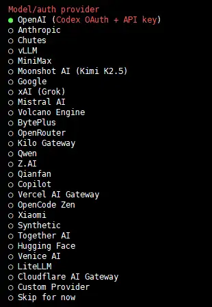

2、选择AI模型:推荐使用Claude,因为OpenClaw和Claude配合得最好 ,两种接入方式:
    有 Claude 订阅的选 setup-token 接入(不需要 API Key,不产生额外费用)没有订阅的选 Anthropic API Key(按量付费)
在这儿,我准备使用DeepSeek,因为没有预设置,需要使用OpenAI接入
这块的配置我选择先行跳过,刚好介绍后面如何在配置文件中手动添加符合OpenAI规则的AI模型,我后面会以DeepSeek为例讲解。

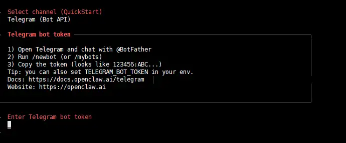

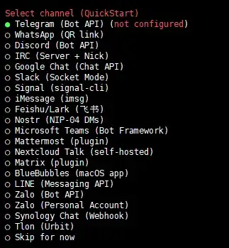

3、配置Channel
之前我们准备的就是Telegram的Bot Token,所以这儿我们就选择Telegram(Bot API)即可,如果前面准备的是飞书的,选择飞书那一选项就行了,或者使用其他的聊天渠道,就选择对应的就可以了。下面我们以Telegram为例讲解:
选择完了Telegram后,会让你输入bot token,这个之前我们就准备过了,粘贴进去就可以了:

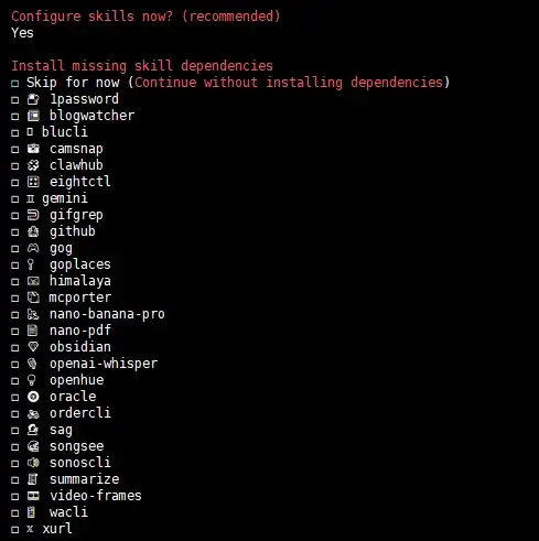

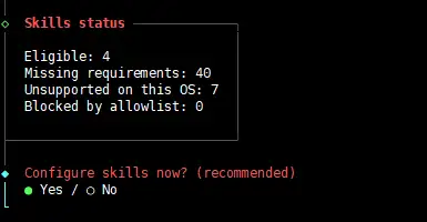

4、技能安装
选择Yes后会跳出需要选择的skills,这儿如果没有特别需要的,我们可以在上一步不要选择Yes选择No即可。选择了Yes发现没有想要安装的,也可以直接选择跳过:

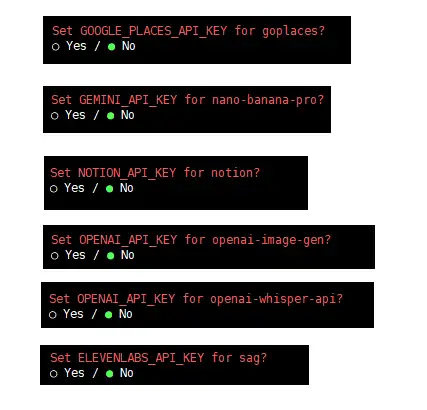

5、API密钥配置
后面的一些第三方服务的API Key选择可以都选择No,目前是不需要设置的,如下面所示:

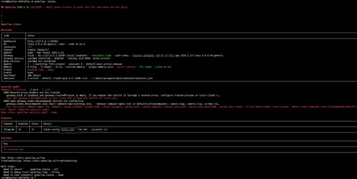

7、查看状态
通过命令:
  1. openclaw status
可以查看openclaw的服务状态:

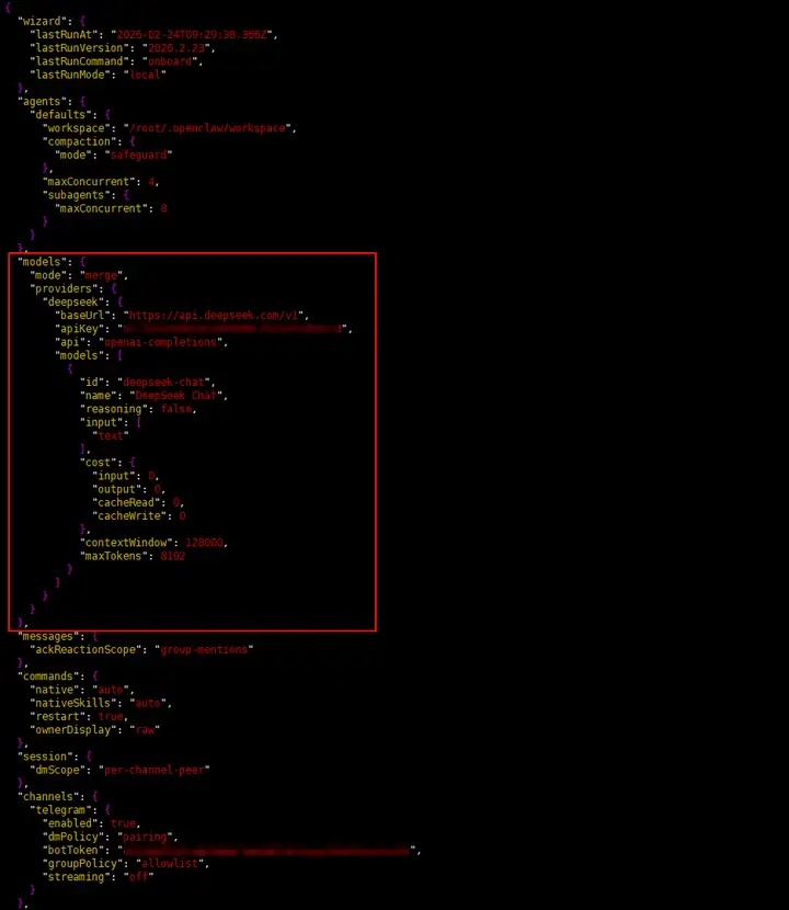

四、手动配置AI模型
因为我们前面是跳过的,所以在这儿我说一下如何手动配置符合OpenAI协议的AI模型,这里我以DeepSeek为例讲解:
我们输入以下命令打开配置文件:
  1. vim ~/.openclaw/openclaw.json
然后在文件中添加如下内容,apikey部分需要换成你自己的key:
  1. "models": {
  2.     "mode": "merge",
  3.     "providers": {
  4.       "deepseek": {
  5.         "baseUrl": "https://api.deepseek.com/v1",
  6.         "apiKey": "换成你的key",
  7.         "api": "openai-completions",
  8.         "models": [
  9.           {
  10.             "id": "deepseek-chat",
  11.             "name": "DeepSeek Chat",
  12.             "reasoning": false,
  13.             "input": [
  14.               "text"
  15.             ],
  16.             "cost": {
  17.               "input": 0,
  18.               "output": 0,
  19.               "cacheRead": 0,
  20.               "cacheWrite": 0
  21.             },
  22.             "contextWindow": 128000,
  23.             "maxTokens": 8192
  24.           }
  25.         ]
  26.       }
  27.     }
  28.   }

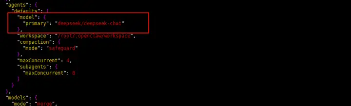

上面的内容增加后,再在agents中的defaults下面增加model的内容,下面的内容是整个agents的,只需要添加model部分的内容即可:
  1. "agents": {
  2.     "defaults": {
  3.       "model": {
  4.         "primary": "deepseek/deepseek-chat"
  5.       },
  6.       "workspace": "/root/.openclaw/workspace",
  7.       "compaction": {
  8.         "mode": "safeguard"
  9.       },
  10.       "maxConcurrent": 4,
  11.       "subagents": {
  12.         "maxConcurrent": 8
  13.       }
  14.     }
  15.   },

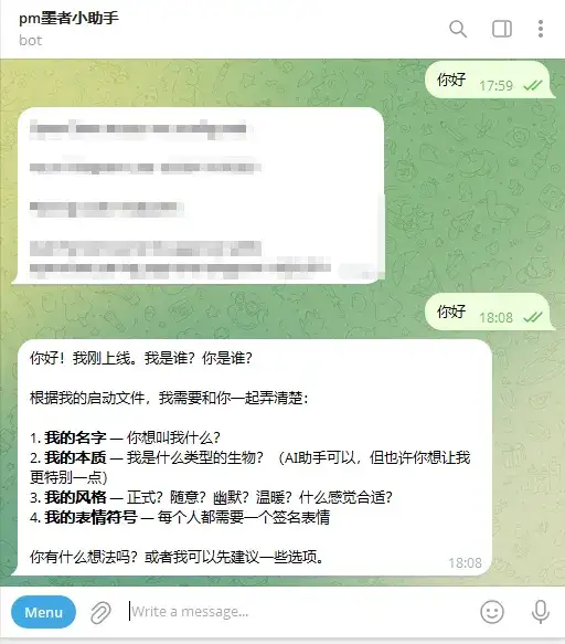

通过上面的操作后,我们回到Telegram找到我们创建的机器人,这时候我们就可以给他发送消息,但是这时候还需要做一个操作才能够接受到Bot给我们返回的消息,需要设置配对码。
我们在服务器输入命令:
  1. openclaw pairing list telegram
会返回如下的内容:
然后我们继续执行以下命令,需要把Code换成你自己的:
  1. openclaw pairing approve telegram <Code>
这个Code就是配对码,这个在第一个命令返回的表格中有,直接复制粘贴就行,完成这两步操作后,我们的机器人就可以正常访问了。
