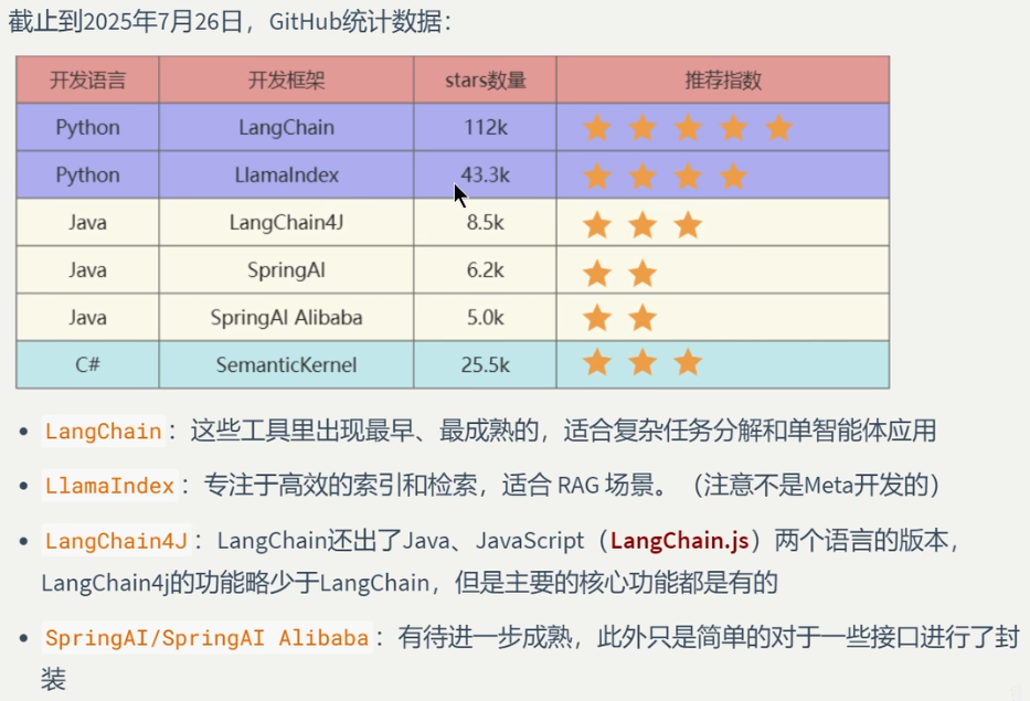

2.有哪些大模型应用开发应用开发框架?

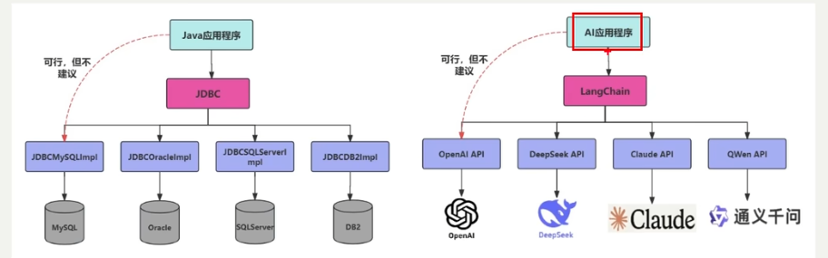

问题 1:LLMs 用的好好的,干嘛还需要 LangChain?
在大语言模型(LLM)如 ChatGPT、Claude、DeepSeek 等快速发展的今天,开发者不仅希望能 “使用” 这些模型,还希望能将它们灵活集成到自己的应用中,实现更强大的对话能力、检索增强生成(RAG)、工具调用(Tool Calling)、多轮推理等功能。
LangChain 为更方便解决这些问题,而生的。比如:大模型默认不能联网,如果需要联网,用 langchain。
问题 2:我们可以使用 GPT 或 GLM4 等模型的 API 进行开发,为何需要 LangChain 这样的框架?
不使用 LangChain,确实可以使用 GPT 或 GLM4 等模型的 API 进行开发。比如,搭建 “智能体”(Agent)、问答系统、对话机器人等复杂的 LLM 应用。
但使用 LangChain 的好处
(1)简化开发难度:更简单、更高效、效果更好
(2)学习成本更低:不同模型的 API 不同,调用方式也有区别,切换模型时学习成本高。使用 LangChain,可以以统一、规范的方式进行调用,有更好的移植性。
(3)现成的链式组装:LangChain 提供了一些现成的链式组装,用于完成特定的高级任务。让复杂的逻辑变得结构化、易组合、易扩展

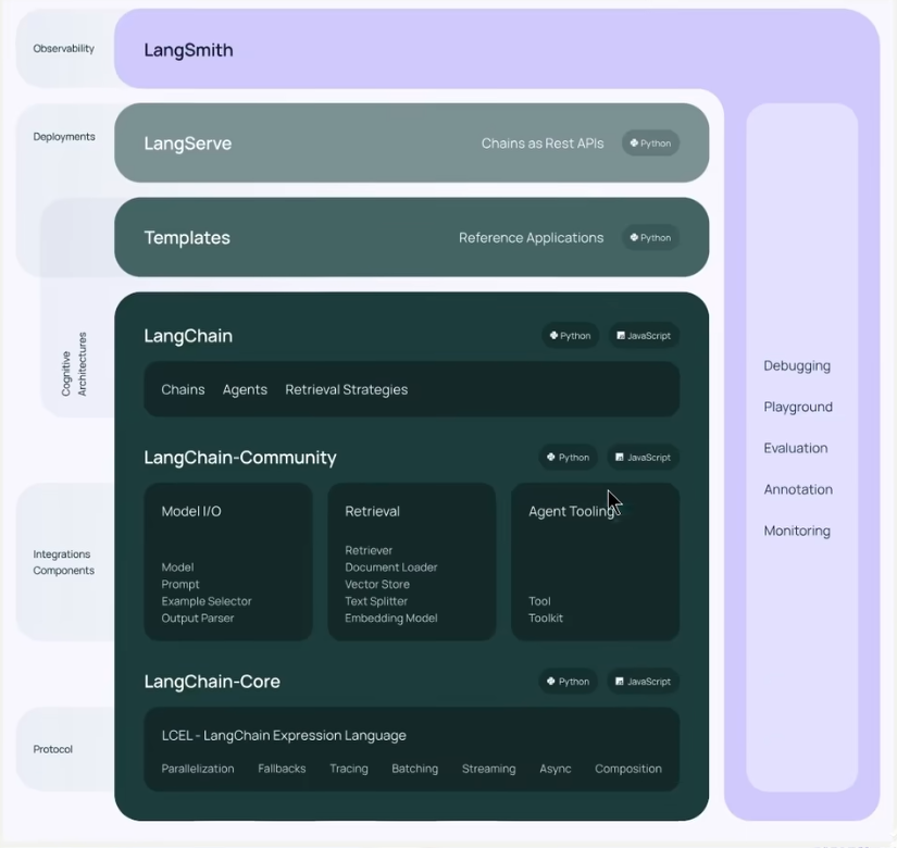

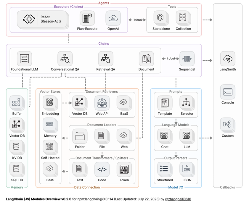

6.LangChain架构设计
6.1 总体架构图
V0.1版本
V0.2/V0.3版本

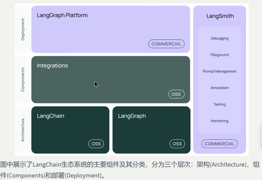

6.2 内部架构详情
结构1:LangChain
langchain:构成应用程序认知架构的 Chains,Agents,Retrieval strategies 等
构成应用程序的链、智能体、RAG。
langchain-community:第三方集成
比如:Model I/O、Retrieval、Tool & Toolkit;合作伙伴包 langchain-openai,langchain-anthropic 等。
langchain-Core:基础抽象和 LangChain 表达式语言(LCEL)
小结:LangChain,就是 AI 应用组装套件,封装了一堆的 API。langchain 框架不大,但是里面嵌碎的知识点特别多。就像玩乐高,提供了很多标准化的乐高零件(比如,连接器、轮子等)
结构 2:LangGraph
LangGraph 可以看做基于 LangChain 的 api 的进一步封装,能够协调多个 Chain、Agent、Tools 完成更复杂的任务,实现更高级的功能。
结构 3:LangSmith
https://docs.smith.langchain.com/
链路追踪。提供了 6 大功能,涉及 Debugging (调试)、Playground (沙盒)、Prompt Management (提示管理)、Annotation (注释)、Testing (测试)、Monitoring (监控) 等。与 LangChain 无缝集成,帮助你从原型阶段过渡到生产阶段。
正是因为 LangSmith 这样的工具出现,才使得 LangChain 意义更大,要不仅靠一些 API(当然也可以不用,用原生的 API),支持不住 LangChain 的热度。
结构 4:LangServe
将 LangChain 的可运行项和链部署为 REST API,使得它们可以通过网络进行调用。
Java 怎么调用 langchain 呢?就通过这个 langserve。将 langchain 应用包装成一个 rest api,对外暴露服务。同时,支持更高的并发,稳定性更好。
总结:LangChain 当中,最有前途的两个模块就是:LangGraph,LangSmith。

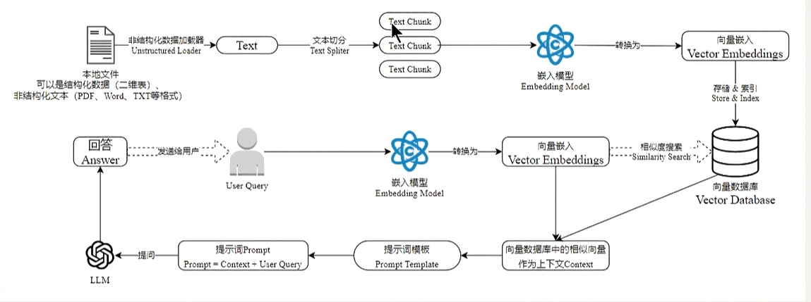

何为RAG?

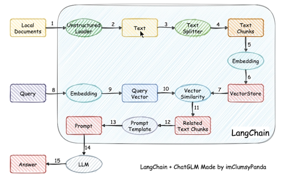

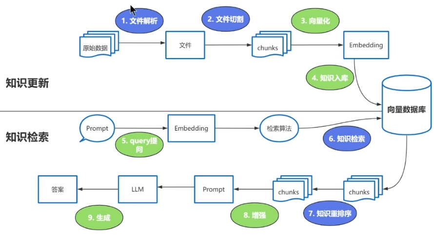

Retrieval-Augmented Generation(检索增强生成)
检索 - 增强 - 生成过程:检索可以理解为第 10 步,增强理解为第 12 步(这里的提示词包含检索到的数据),生成理解为第 15 步。
类似的细节图:
强调一下难点的步骤:
这些过程中的难点:1、文件解析 2、文件切割 3、知识检索 4、知识重排序
Reranker 的使用场景:
· 适合:追求回答高精度和高相关性的场景中特别适合使用 Reranker,例如专业知识库或者客服系统等应用。
· 不适合:引入 reranker 会增加召回时间,增加检索延迟。服务对响应时间要求高时,使用 reranker 可能不合适。
这里有三个位置涉及到大模型的使用:
· 第 3 步向量化时,需要使用 EmbeddingModels。
· 第 7 步重排序时,需要使用 RerankModels。
· 第 9 步生成答案时,需要使用 LLM。

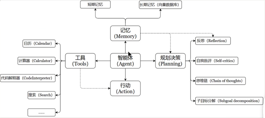

充分利用 LLM 的推理决策能力,通过增加规划、记忆和工具调用的能力,构造一个能够独立思考、逐步完成给定目标的智能体。
OpenAI 的元老翁丽莲 (Lilian Weng) 于 2023 年 6 月在个人博客首次提出了现代 AI Agent 架构。
一个数学公式来表示:
Agent = LLM + Memory + Tools + Planning + Action
智能体核心要素被细化为以下模块:
1、大模型(LLM)
作为 “大脑”:提供推理、规划和知识理解能力,是 AI Agent 的决策中枢。
大脑主要由一个大型语言模型 LLM 组成,承担着信息处理和决策等功能,并可以呈现推理和规划的过程,能很好地应对未知任务。
2、记忆(Memory)记忆机制能让智能体在处理重复工作时调用以前的经验,从而避免用户进行大量重复交互。
短期记忆:存储单次对话周期的上下文信息,属于临时信息存储机制。受限于模型的上下文窗口长度。
ChatGPT:支持约 8k token 的上下文>GPT4:支持约 32k token 的上下文
最新的很多大模型:都支持 100 万、1000 万 token 的上下文(相当于 2000 万字文本或 20 小时视频)
一般情况下模型中 token 和字数的换算比例大致如下:
○ 1 个英文字符 ≈ 0.3 个 token。
○ 1 个中文字符 ≈ 0.6 个 token。
长期记忆:可以横跨多个任务或时间周期,可存储并调用核心知识,非即时任务。
○ 长期记忆,可以通过模型参数微调(固化知识)、知识图谱(结构化语义网络)或向量数据库(相似性检索)方式实现。
3、工具使用(Tool Use):
调用外部工具(如 API、数据库)扩展能力边界。
4、规划决策(Planning):
通过任务分解、反思与自省框架实现复杂任务处理。例如,利用思维链(Chain of Thought)将目标拆解为子任务,并通过反馈优化策略。
5、行动(Action):
实际执行决策的模块,涵盖软件接口操作(如自动订票)和物理交互(如机器人执行搬运)。比如:检索、推理、编程等。
智能体会形成完整的计划流程。例如先读取以前工作的经验和记忆,之后规划子目标并使用相应工具去处理问题,最后输出给用户并完成反思。

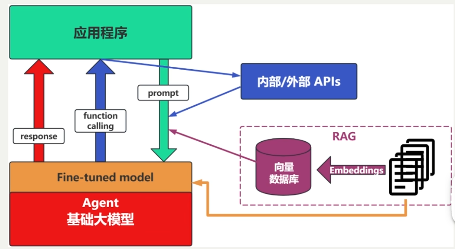

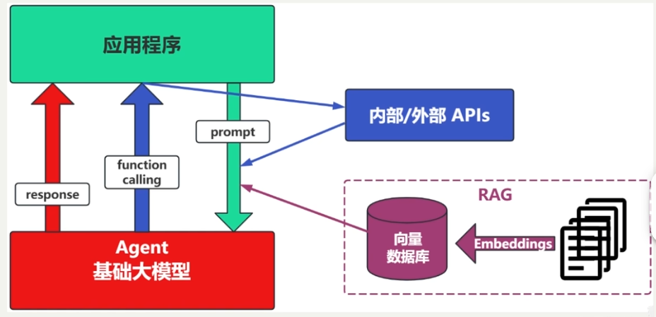

3.3 大模型应用开发的4个场景

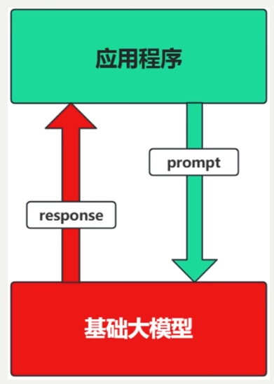

3.3.1 场景 1:纯 Prompt
·Prompt 是操作大模型的唯一接口
·当人看:你说一句,ta 回一句,你再说一句,ta 再回一句…

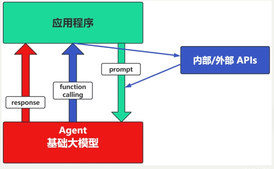

3.3.2 场景 2:Agent + Function Calling
·Agent:AI 主动提要求
·Function Calling:需要对接外部系统时,AI 要求执行某个函数
·当人看:你问 ta「我明天去杭州出差,要带伞吗?」,ta 让你先看天气预报,你看了告诉 ta,ta 再告诉你要不要带伞
3.3.3 场景 3:RAG
场景 3:RAG (Retrieval-Augmented Generation)
RAG:需要补充领域知识时使用
·Embeddings:把文字转换为更易于相似度计算的编码。这种编码叫向量
·向量数据库:把向量存起来,方便查找
·向量搜索:根据输入向量,找到最相似的向量
举例:考试答题时,到书上找相关内容,再结合题目组成答案
这个在智能客服上用的最广泛。
3.3.4 场景 4:Fine-tuning(精调/微调)
举例:努力学习考试内容,长期记住,活学活用。
特点:成本最高;在前面的方式解决不了问题的情况下,再使用。

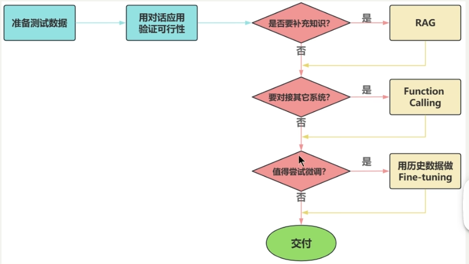

如何选择
面对一个需求,如何开始,如何选择技术方案?下面是个常用思路:
注意:最容易被忽略的,是准备测试数据。

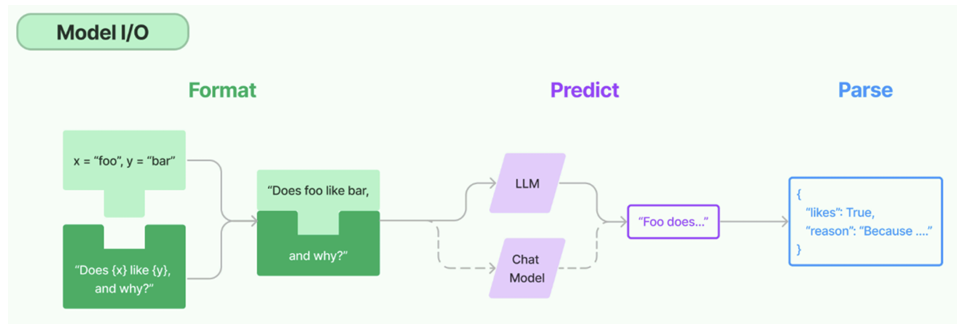

Model I/O:标准化各个大模型的输入和输出,包含输入模版,模型本身和格式化输出。
以下是使用语言模型从输入到输出的基本流程。
以下是对每一块的总结:
·Format(格式化) :即指代Prompts Template,通过模板管理大模型的输入。将原始数据格式化成
模型可以处理的形式,插入到一个模板问题中,然后送入模型进行处理。
·Predict(预测) :即指代Models,使用通用接口调用不同的大语言模型。接受被送进来的问题,然
后基于这个问题进行预测或生成回答。
·Parse(生成) :即指代Output Parser 部分,用来从模型的推理中提取信息,并按照预先设定好的
模版来规范化输出。比如,格式化成一个结构化的JSON对象。

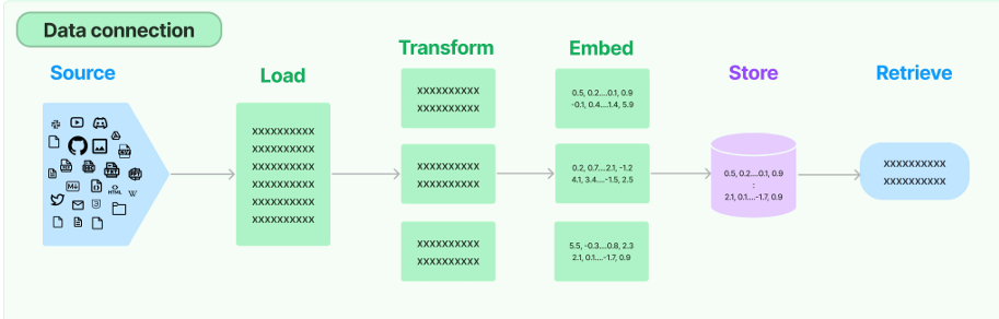

核心组件5:Retrieval
Retrieval:对应着RAG,检索外部数据,然后在执行生成步骤时将其传递到 LLM。步骤包括文档加载、切割、Embedding等
· Source :数据源,即大模型可以识别的多种类型的数据:视频、图片、文本、代码、文档等。
· Load :负责将来自不同数据源的非结构化数据,加载为文档(Document)对象
· Transform :负责对加载的文档进行转换和处理,比如将文本拆分为具有语义意义的小块。
· Embed :将文本编码为向量的能力。一种用于嵌入文档,另一种用于嵌入查询
· Store :将向量化后的数据进行存储
· Retrieve :从大规模文本库中检索和查询相关的文本段落
绿⾊的是⼊库存储前的操作。

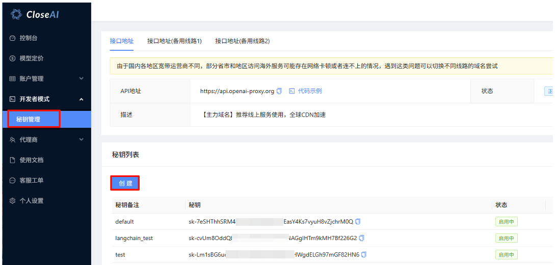

其中,需要在当前工程下提供
.env 文件,文件中提供如下信息:
  1. OPENAI_API_KEY1="sk-cvUm8OddQbly.............AGgIHTm9kMH7Bf226G2"#你自己的密钥
  2. OPENAI_BASE_URL="https://api.openai-proxy.org/v1"#url是固定值,统一写成这样
密钥来自于:https://www.closeai-asia.com/

5.4 使用向量存储
使用一个简单的本地向量存储 FAISS,首先需要安装它
  1. pip install faiss-cpu
  2. #或者
  3. conda install faiss-cpu
  4. pip installlangchain_community==0.3.7
  5. #或者
  6. conda installlangchain_community==0.3.7
  2. #或者
  5. #或者
  1. # 导入和使用 WebBaseLoaderfrom langchain_community.document_loaders import WebBaseLoader
  2. import bs4
  3. loader = WebBaseLoader(
  4.     web_path="https://www.gov.cn/xinwen/2020-06/01/content_5516649.htm",
  5.     bs_kwargs=dict(parse_only=bs4.SoupStrainer(id="UCAP-CONTENT")))
  6. docs = loader.load()# print(docs)# 对于嵌入模型,这里通过 API调用from langchain_openai import OpenAIEmbeddings
  7. embeddings = OpenAIEmbeddings(model="text-embedding-ada-002")from langchain_community.vectorstores import FAISS
  8. from langchain_text_splitters import RecursiveCharacterTextSplitter
  9. # 使用分割器分割文档
  10. text_splitter = RecursiveCharacterTextSplitter(chunk_size=500, chunk_overlap=50)
  11. documents = text_splitter.split_documents(docs)print(len(documents))# 向量存储 embeddings 会将 documents 中的每个文本片段转换为向量,并将这些向量存储在 FAISS 向量数据库中
  12. vector = FAISS.from_documents(documents, embeddings)
5.5 RAG(检索增强生成)
基于外部知识,增强大模型回复
  1. from langchain_core.prompts import PromptTemplate
  2. retriever = vector.as_retriever()
  3. retriever.search_kwargs ={"k":3}
  4. docs = retriever.invoke("建设用地使用权是什么?")# for i,doc in enumerate(docs):#  print(f"第{i+1}条规定:")#  print(doc)# 6.定义提示词模板
  5. prompt_template ="""
  6. 你是一个问答机器人。
  7. 你的任务是根据下述给定的已知信息回答用户问题。
  8. 确保你的回复完全依据下述已知信息。不要编造答案。
  9. 如果下述已知信息不足以回答用户的问题,请直接回复“我无法回答您的问题”。
  10. 已知信息:
  11. {info}
  12. 用户问:
  13. {question}
  14. 请用中文回答用户问题。
  15. """# 7.得到提示词模板对象
  16. template = PromptTemplate.from_template(prompt_template)# 8.得到提示词对象
  17. prompt = template.format(info=docs, question="建设用地使用权是什么?")# 9. 调用LLM
  18. response = llm.invoke(prompt)print(response.content)
