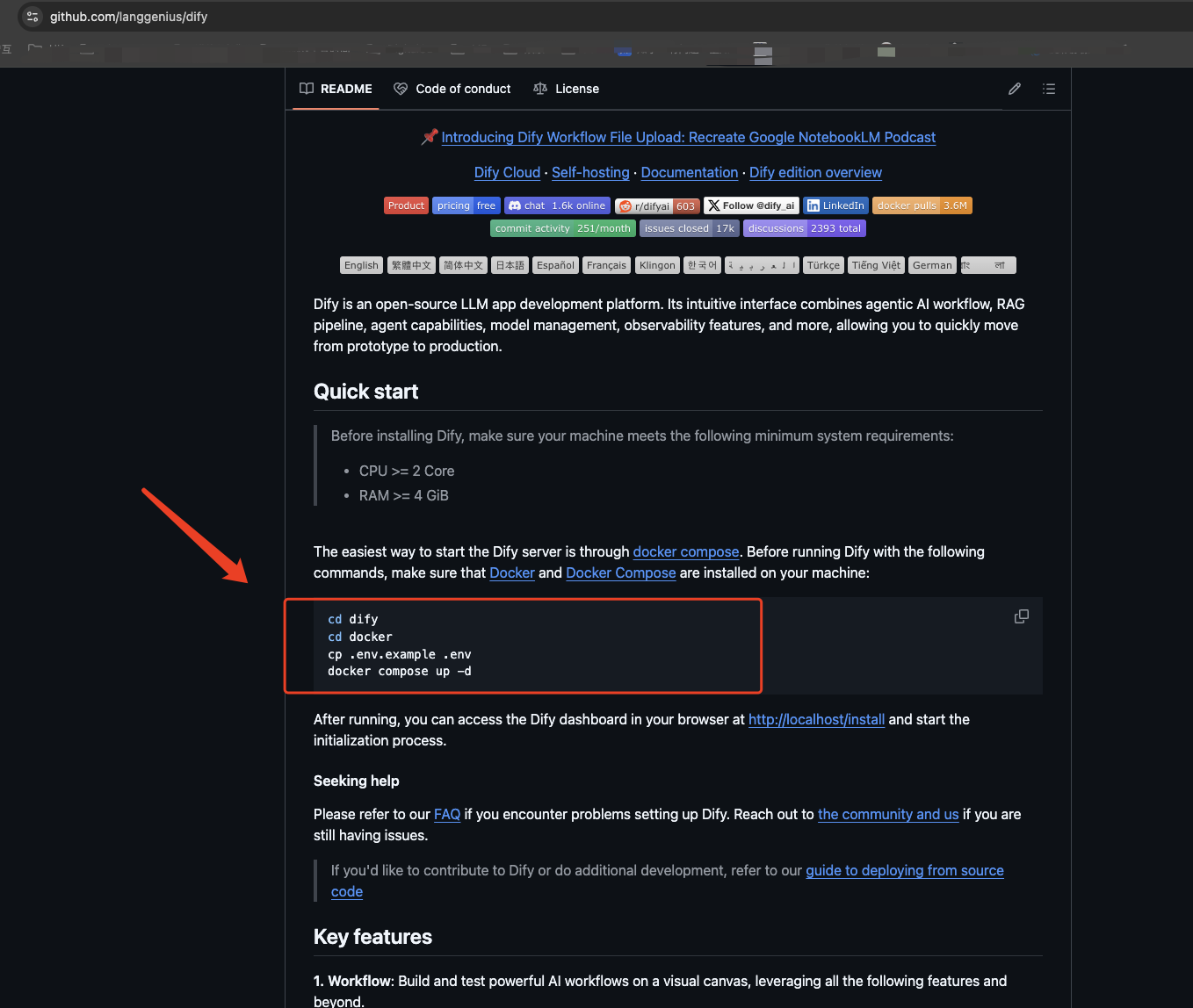

    创建dify Docker
  1. cd dify/docker
  2. cp .env.example .env
  3. docker compose up -d
– 这里“dify/docker”要根据实际情况替换实际路径。
此步骤可以参考官网。

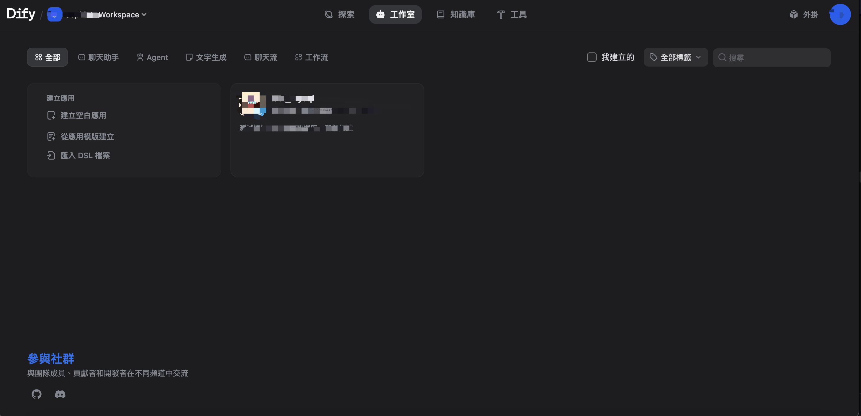

在浏览器输入:http://127.0.0.1/install或者http://localhost/install
回车即可打开dify前端页面。登录后页面如下:

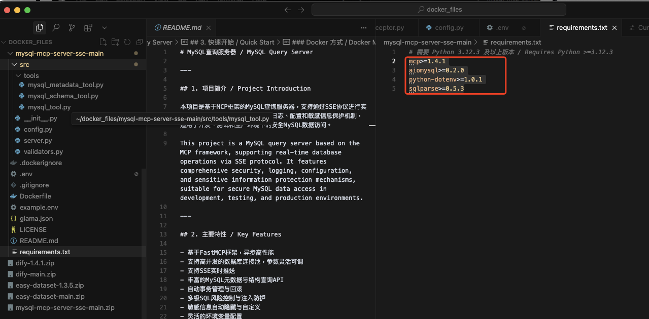

创建虚拟环境及安装依赖包
创建python虚拟环境命名为ai_agent并激活,以及安装必要的依赖包:
– – “ai_agent”可以自定义为你喜欢的名字
  1. # 创建指定Python版本的虚拟环境
  2. conda create --name ai_agent python=3.12# 激活虚拟环境
  3. conda activate ai_agent
  4. # 从 requirements.txt 批量安装
  5. pip install-r requirements.txt
  1. # 如果requirements.txt批量安装失败,可以尝试单包安装(示例)
  2. pip install mcp
  3. pip install aiomysql
  4. pip install python-dotenv
  5. pip install sqlparse

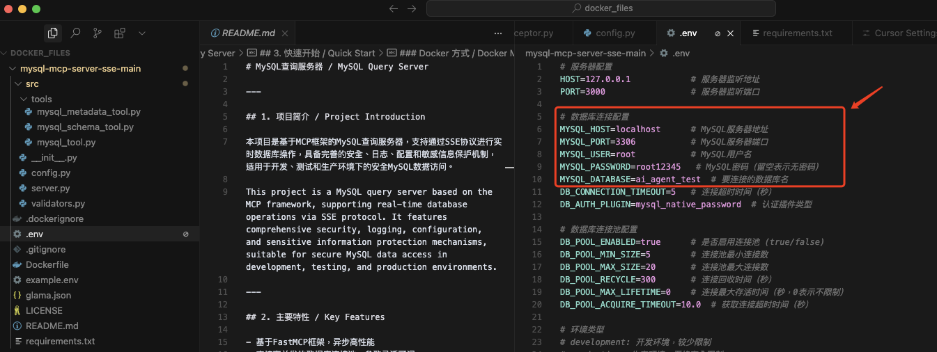

(三)数据库配置
复制.env.example为.env,并根据实际情况修改。 如下图:
  1. # 数据库连接配置MYSQL_HOST=localhost      # MySQL服务器地址MYSQL_PORT=3306# MySQL服务器端口MYSQL_USER=root           # MySQL用户名MYSQL_PASSWORD=root12345   # MySQL密码(留空表示无密码)MYSQL_DATABASE=ai_agent_test  # 要连接的数据库名

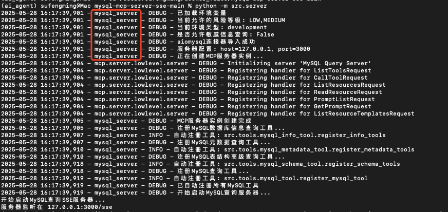

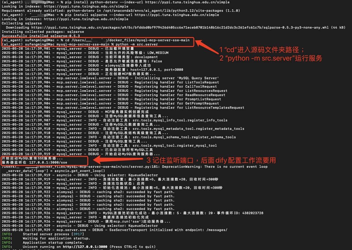

(四)启动服务 / Start the Server
  1. cd /Users/xxx/docker_files/mysql-mcp-server-sse-main    # 改成自己实际路径
  2. python -m src.server     # 默认监听:http://127.0.0.1:3000/sse
可以看到,MCP服务运行在了 3000 端口,请记住该端口号,后面配置Dify工作流会用到。

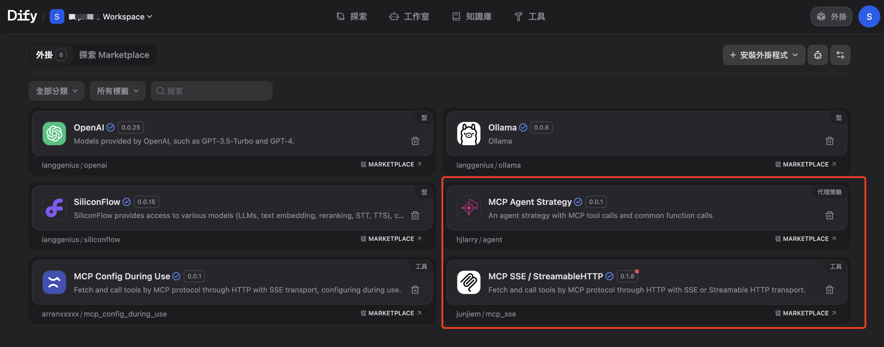

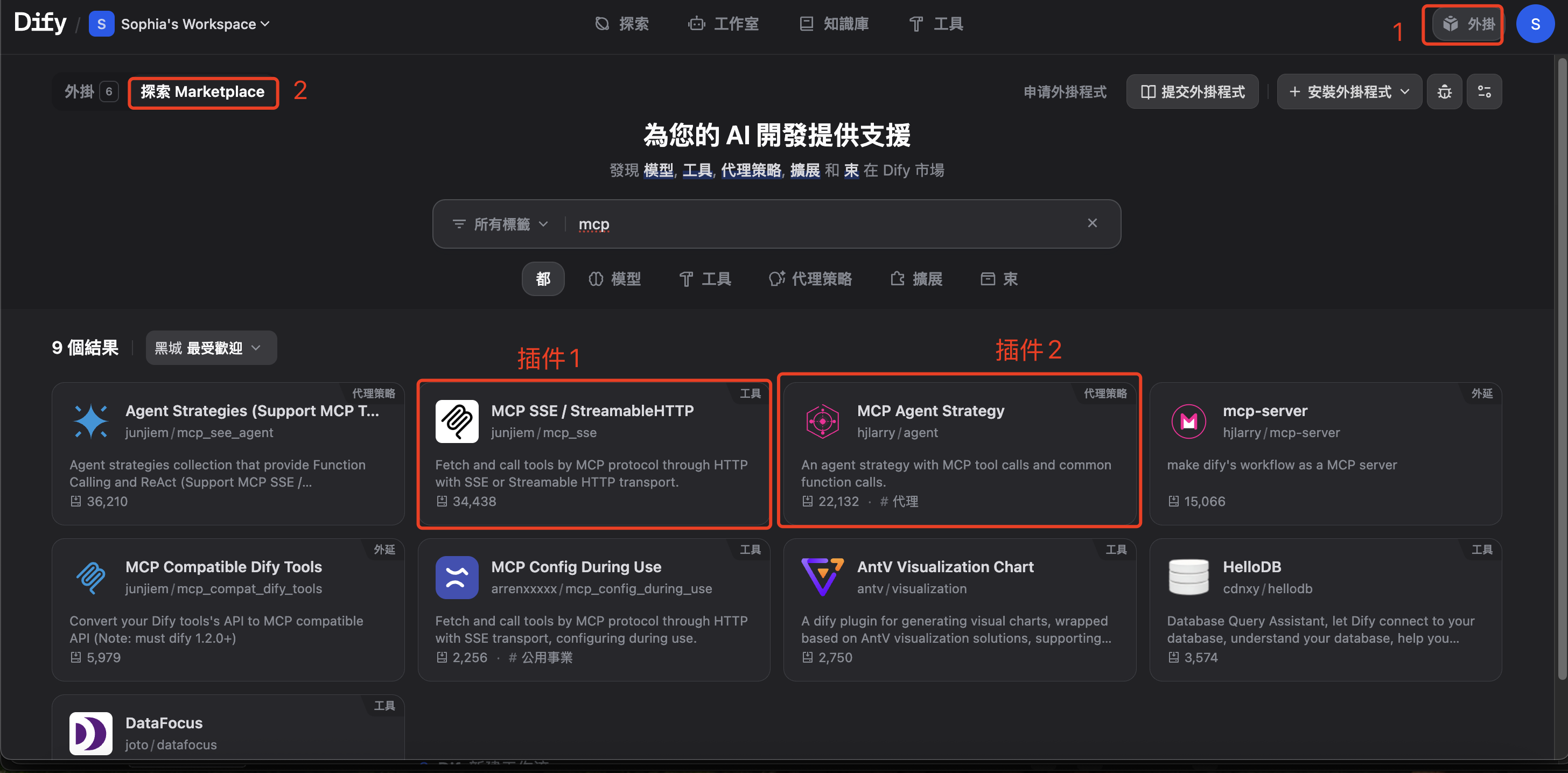

安装 MCP Agent策略MCP SSE 插件,以供后面使用。
(才发现我电脑设置了中文繁体,所以简体“插件”显示成繁体“外褂”。如果看不习惯,可以点击上方链接,参考原帖相应部分。)
安装好后,是这样的:

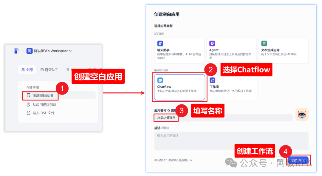

(二)创建对话工作流应用

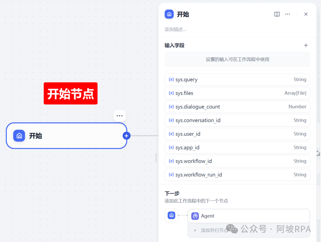

(三)开始节点
开始节点什么都不用填写,默认使用输入框的内容 sys.query 作为输入参数

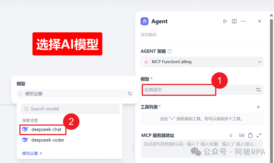

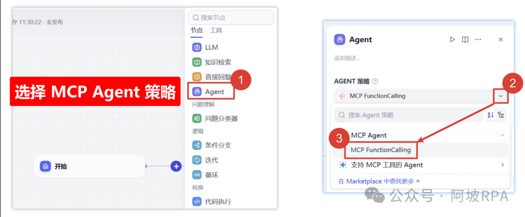

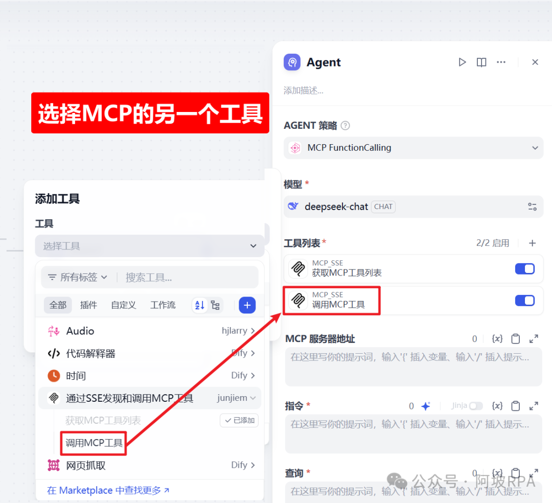

1、选择策略工具
选择刚才下载的 MCP Agent 策略作为意图识别的工具,他会自主来决策,该选择调用工具列表中的哪个工具执行任务
2、选择AI模型

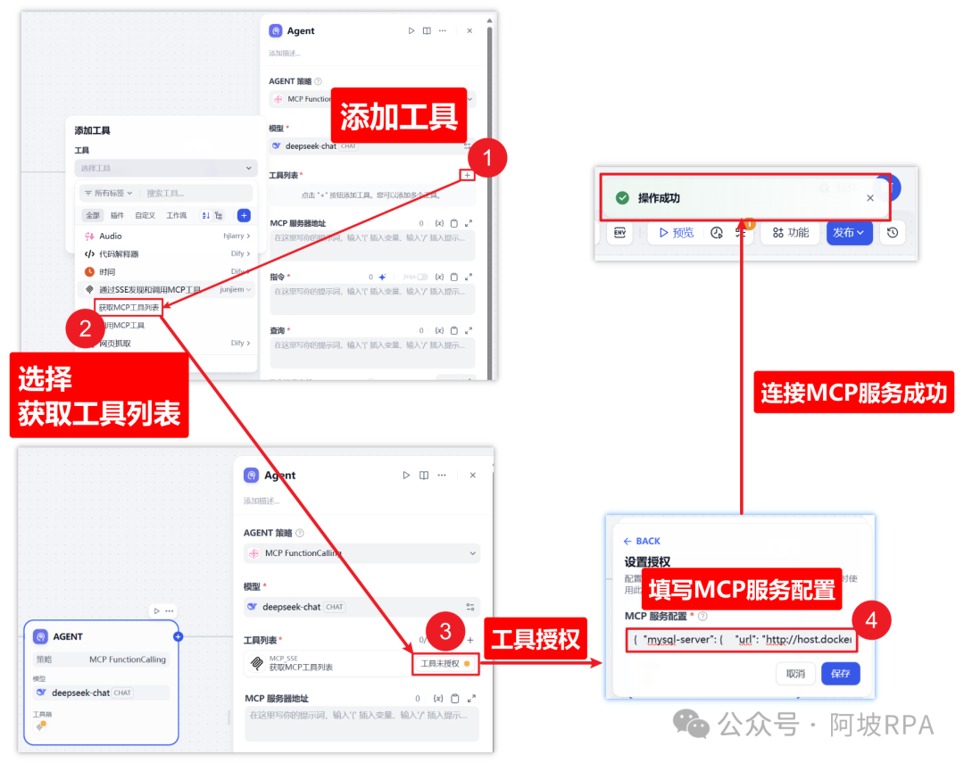

3、添加工具
① 点击添加工具
② 选择前面安装的插件工具
获取MCP工具列表,调用MCP工具,两个都要选择,此处仅以第一个为例,第二个操作步骤一样
③ 点击工具授权
④ 填写MCP的SSE服务配置

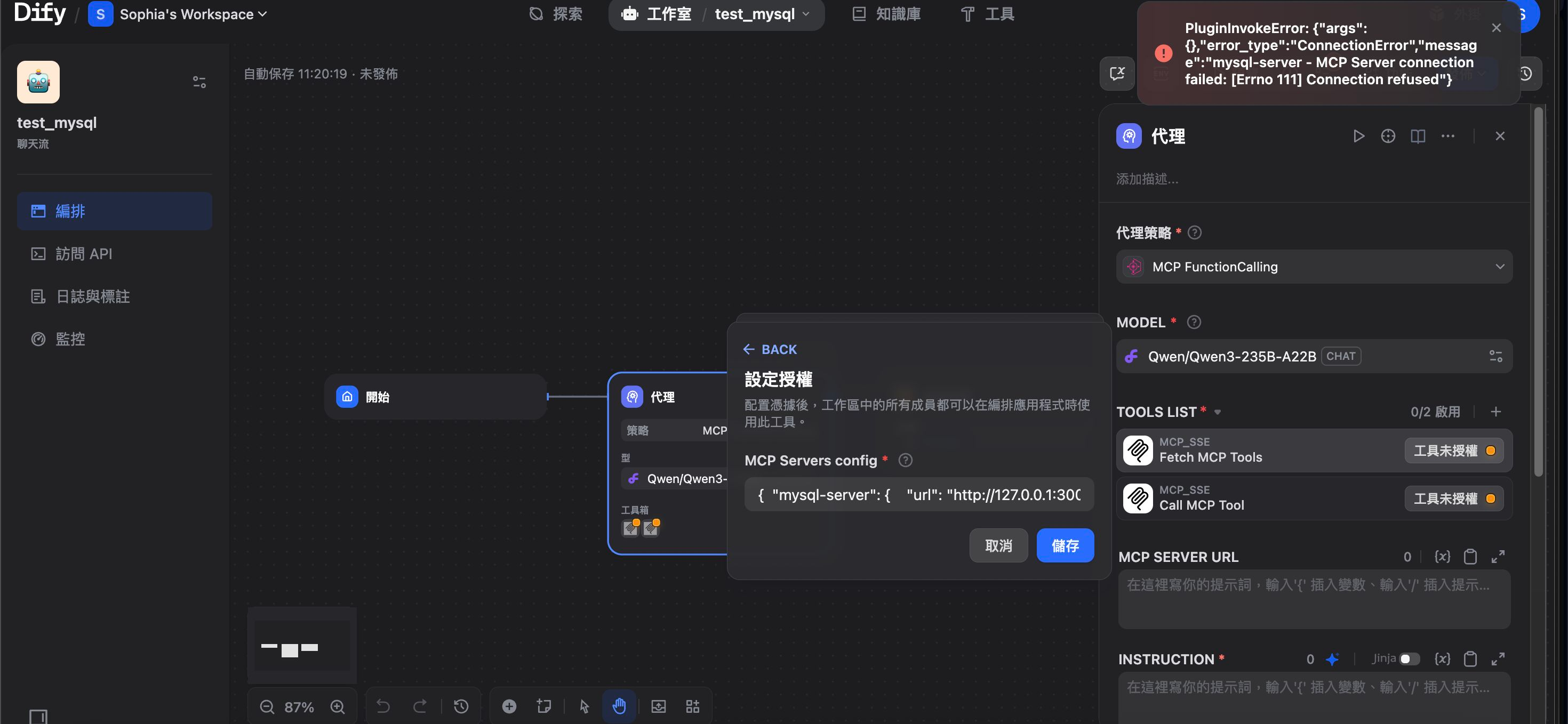

此处填写的信息就用到了前面启动MCP服务时我提到的端口号 3000了。
  1. {"mysql-server":{"url":"http://host.docker.internal:3000/sse",    "headers":{}, "timeout":60,    "sse_read_timeout":300}}
– – 切记:除了端口号,其他信息都不用改。
– – 我一开始以为要根据实际情况自定义,所以尝试在"url"处输入http://127.0.0.1:3000或者http://localhost:3000,也曾尝试把"mysql-server"替换成"mysql_server",都提示无法连接MCP server。后来发现,直接复制粘贴就OK。

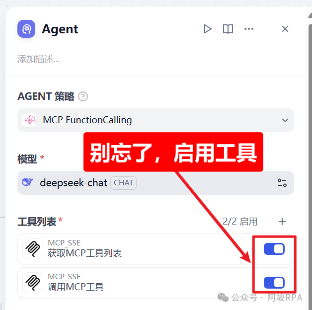

4、启用工具
5、选择另一个工具

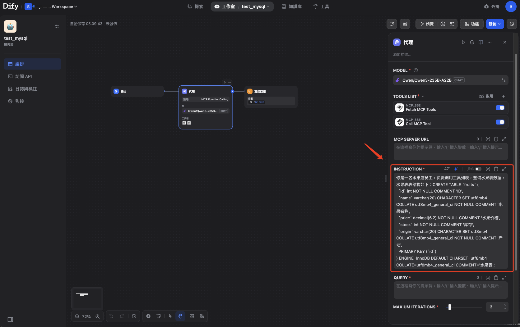

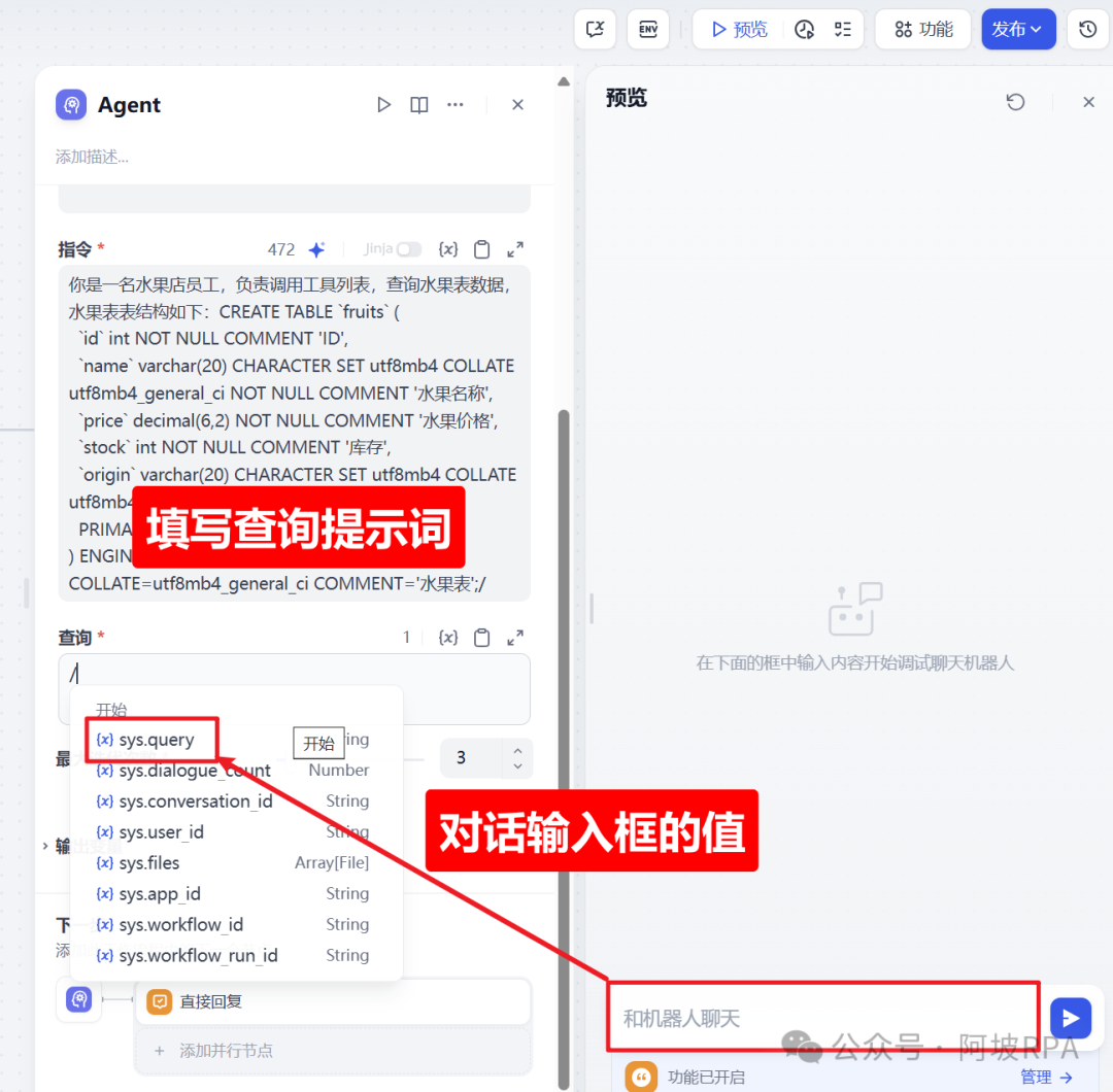

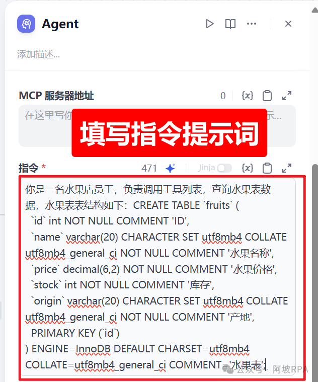

6、填写指令提示词
  1. 你是一名水果店员工,负责调用工具列表,查询水果表数据,水果表表结构如下:CREATE TABLE `fruits`(`id` int NOT NULL COMMENT 'ID',
  2.   `name` varchar(20) CHARACTER SET utf8mb4 COLLATE utf8mb4_general_ci NOT NULL COMMENT '水果名称',
  3.   `price` decimal(6,2) NOT NULL COMMENT '水果价格',
  4.   `stock` int NOT NULL COMMENT '库存',
  5.   `origin` varchar(20) CHARACTER SET utf8mb4 COLLATE utf8mb4_general_ci NOT NULL COMMENT '产地',
  6.   PRIMARY KEY (`id`))ENGINE=InnoDB DEFAULT CHARSET=utf8mb4 COLLATE=utf8mb4_general_ci COMMENT='水果表';
我的提示词和页面:

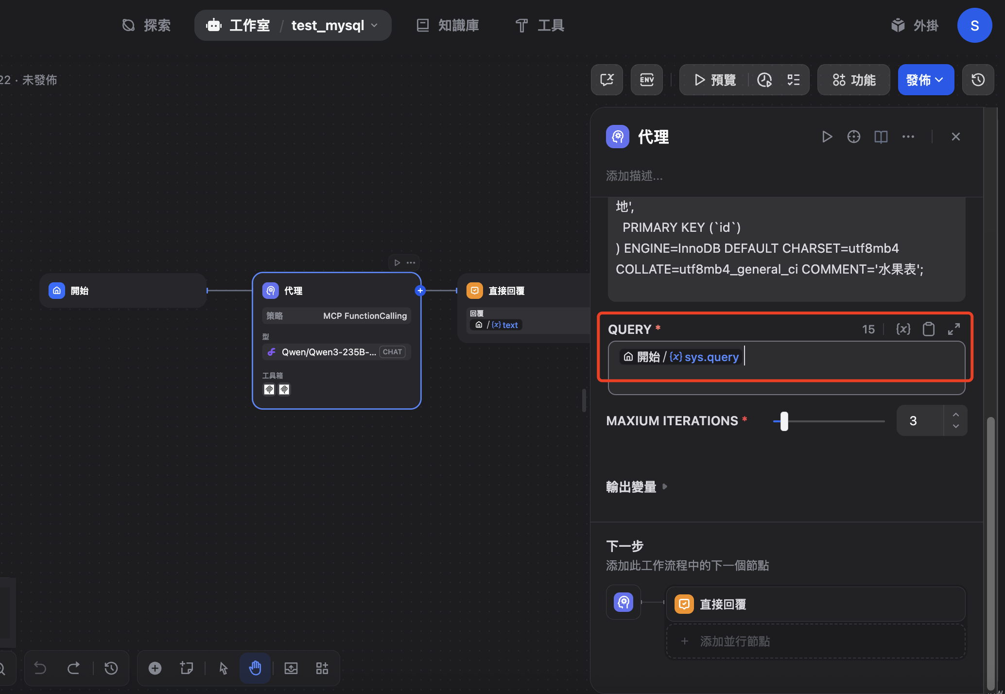

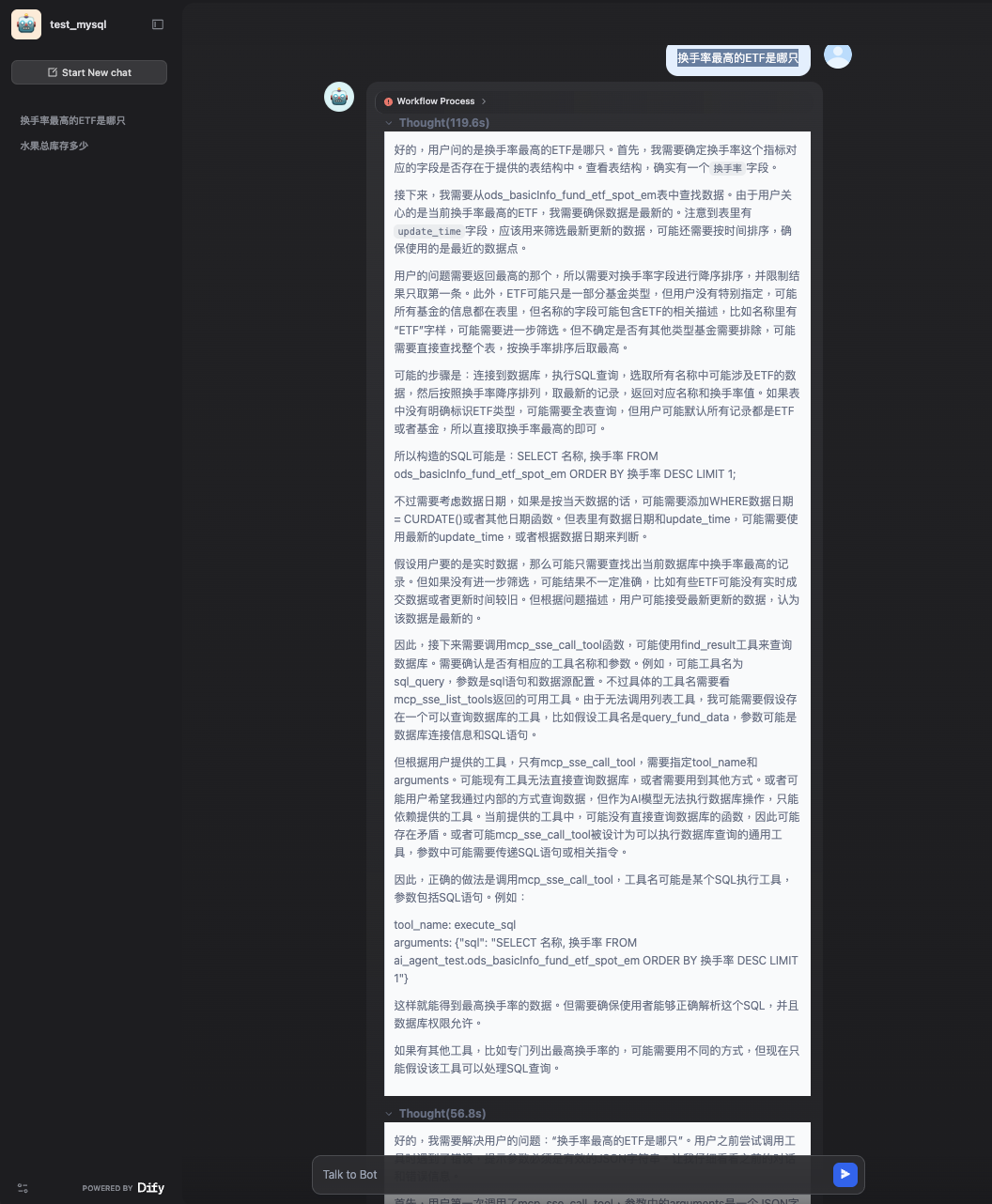

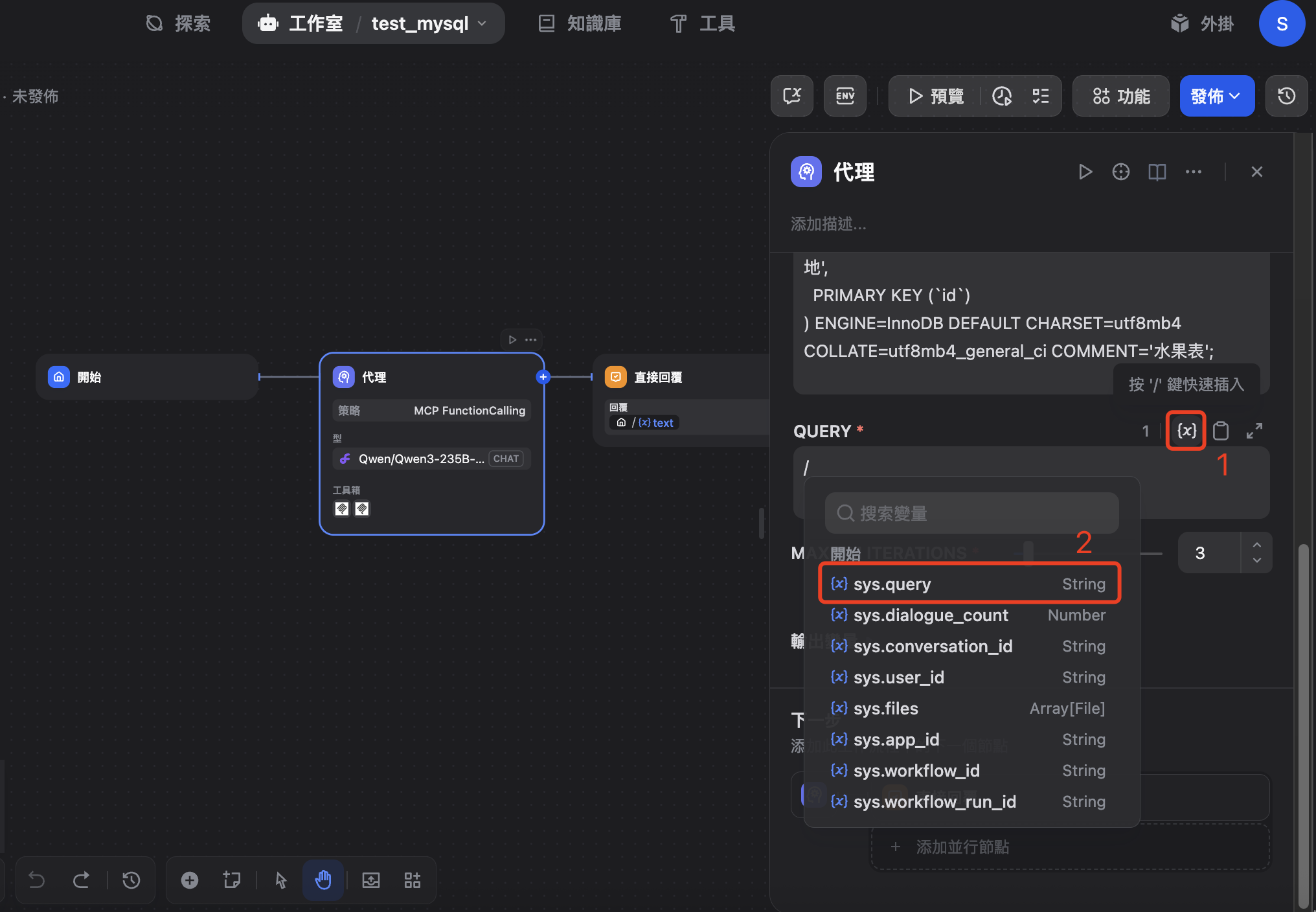

7、设置查询提示词
聊天输入框的值就是 sys.query
上图是原帖,下面附上我的步骤:
然后显示如下:

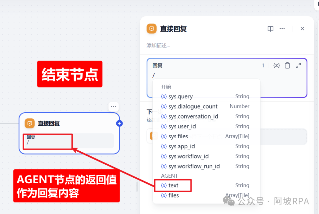

(五)直接回复节点
(六)测试效果

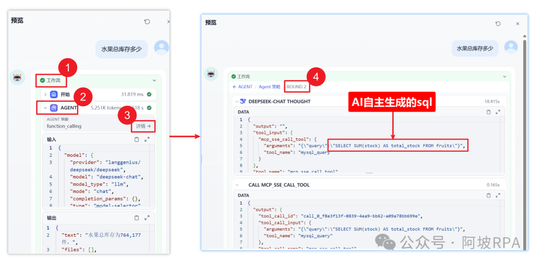

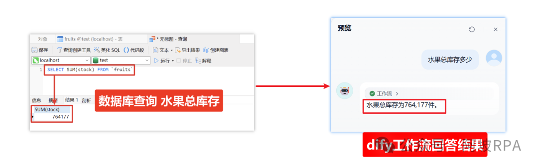

1、dify的返回结果
原帖子博主(上图)是成功了,不过我暂时失败了(下图),晚点再更新。

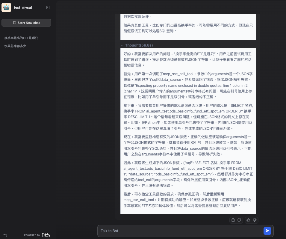

我的提问、大模型思考过程、答案:
(1)提问
  1. 换手率最高的ETF是哪只?
(2)思考过程(两轮):
第一轮
第二轮
(3)答案:
没有输出答案。。

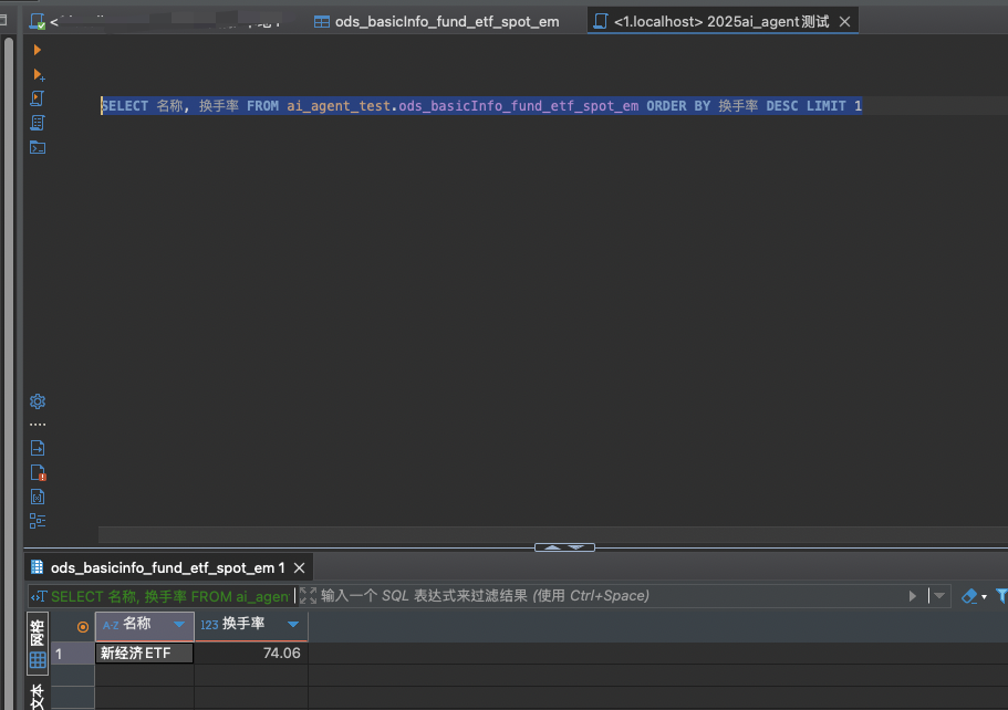

(4)下图是我通过thinking思考过程中提及的sql语句,去debeaver中直接查询而来。供与大模型输出结果对比。

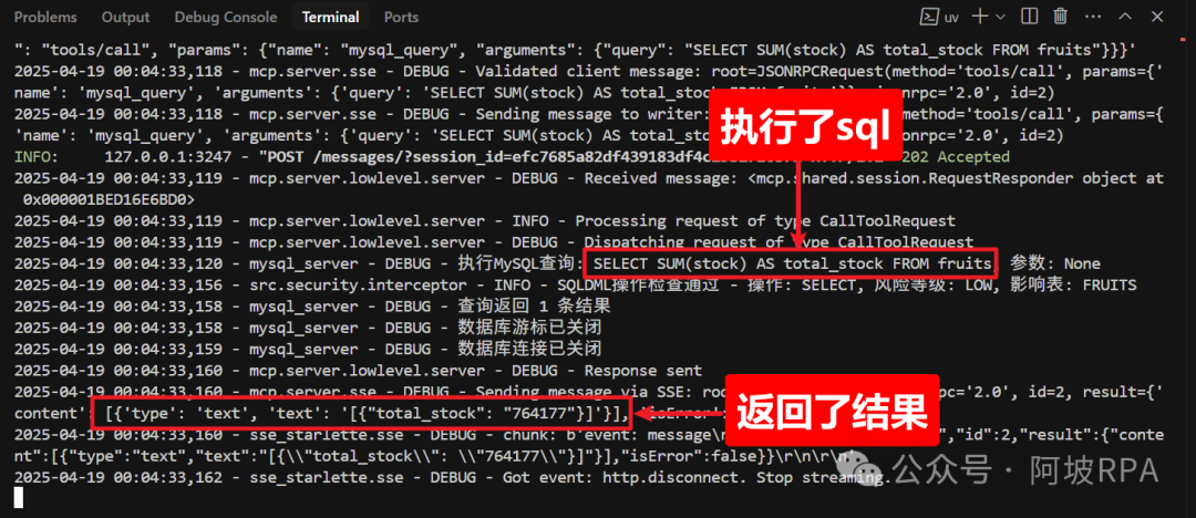

2、可以看到MCP服务控制台的打印信息
3、工作流的日志追踪

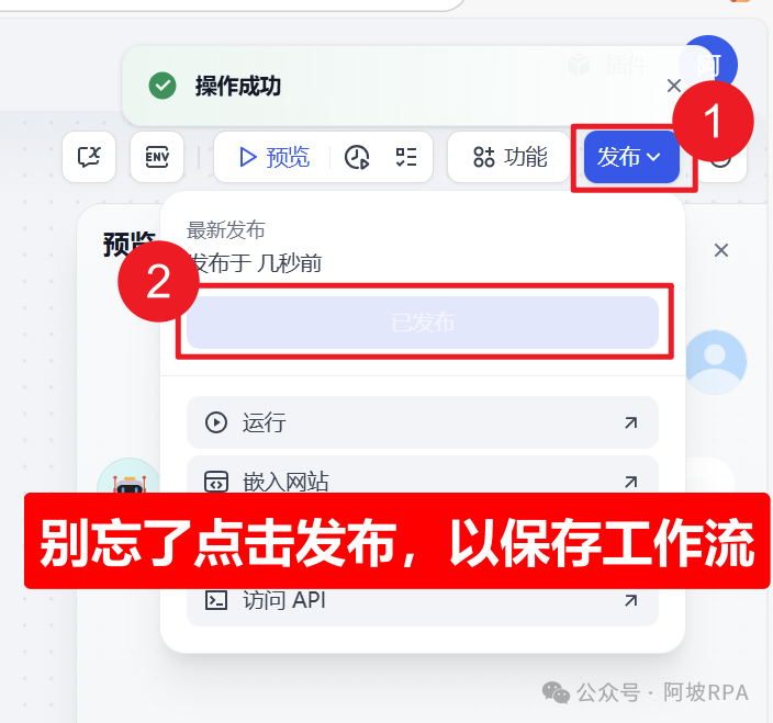

(七)保存工作流
