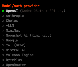

这里选择模型,我选择的 OpenAI
这里填写 key 或者使用 open Codex。

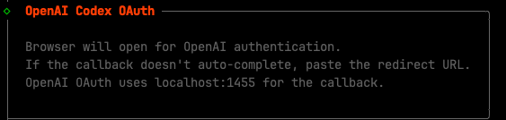

我使用的是 Codex
这里会在游览器自动打开一个 openai 的登录页面,登录就行。

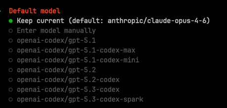

然后选择模型版本。这里我要用 0011.ai 代理就选默认了。代理稍后在配置中配置。

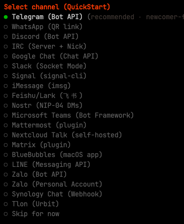

然后选择使用的聊天选件。我本地用就不选这个了。skip for now 跳过

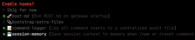

然后是安装 hooks,这里面有几个选项
| 选项 | 作用 | 解释 | | boot-md | 启动时运行 BOOT.md
当 Gateway 启动且内部钩子启用时,此钩子会执行工作区根目录下的 BOOT.md 文件里的指令。 | 适合放一些启动时需要自动执行的任务。比如,在 BOOT.md 里写上发送一条“我上线了”的消息,或者初始化某个服务的指令。 | | bootstrap-extra-files | 注入额外的启动文件
在 Agent 启动流程 (agent:bootstrap 事件) 中,这个钩子可以将你额外指定的文件注入到 Agent 的工作区上下文中。 | 适合让每次对话都自动加载一些特定文件。比如一些固定的参考文档、代码片段等,不用每次手动/load。 | | command-logger | 记录所有指令日志
它会监听所有的命令事件,并将记录保存到 ~/.openclaw/logs/commands.log 文件中。 | 相当于一个操作记录员。开启后,在 OpenClaw 里执行过的所有命令都会被记录下来,方便日后排查问题或审计。 | | session-memory | 保存会话记忆
当你执行 /new 命令开始一个新会话时,它会自动将当前会话的上下文保存到你的 Agent 工作区中。 | 可以让OpenClaw拥有跨会话的长期记忆。即使你开启了新对话,它也能回忆起之前聊过的重要信息,让交互更有连续性。 |

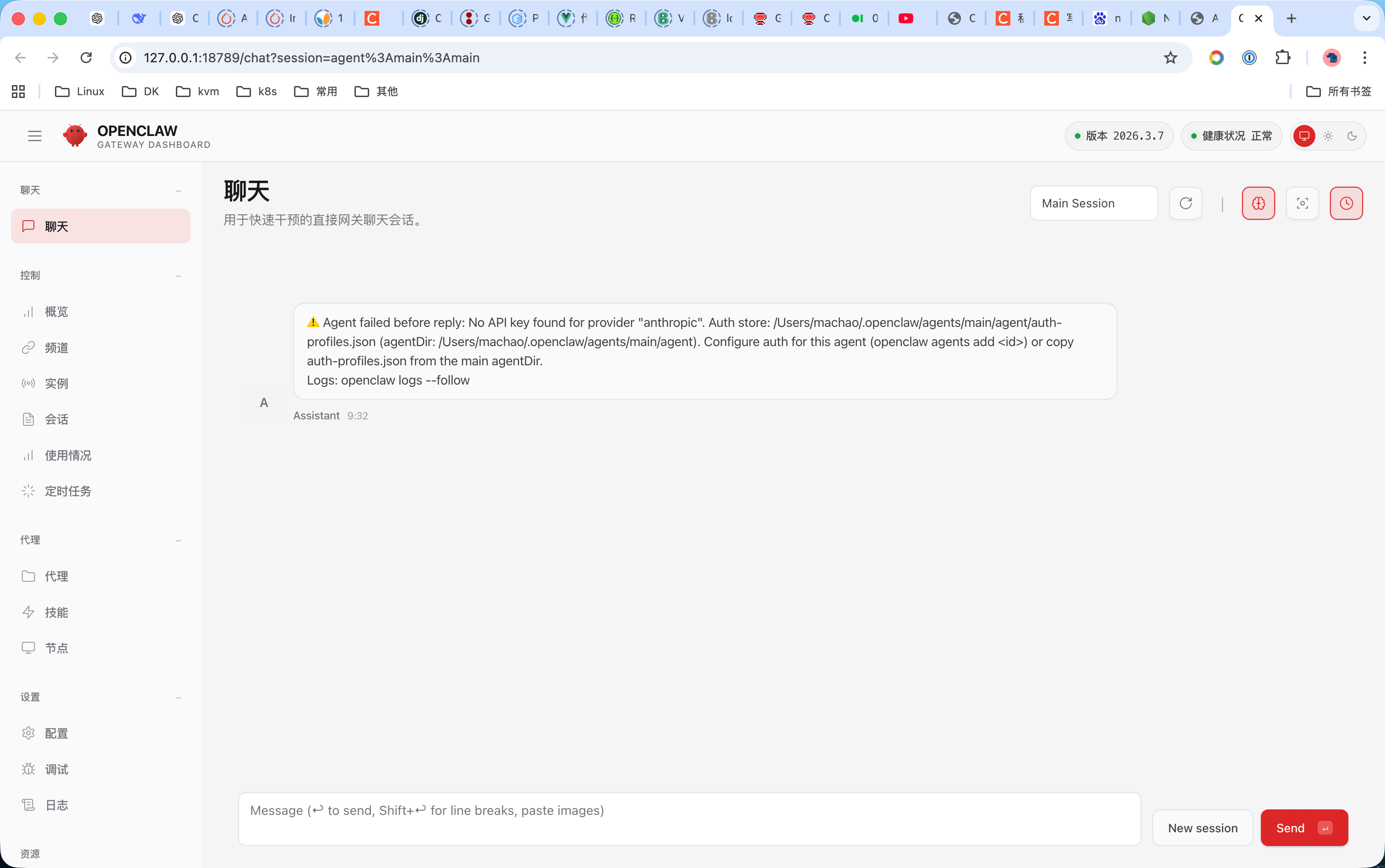

然后他会安装 gateway。等一会儿就行了,然后选择使用命令行对话还是 UI 对话。建议先用 UI 里面很多信息比较清楚。

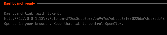

完成后会自动在游览器打开 UI 页面。没打开也没事,日志里面可以看到。自己打开就行了
现在可以发送聊天尝试。我这里报错,是因为我要使用 0011.ai 代理。没有配。后面在 openclaw.json 中配置
