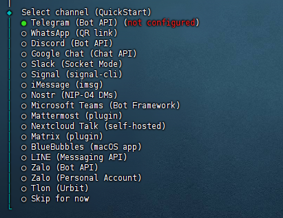

(4)选择频道
配置好模型后,会让你选择聊天频道。
这些全是海外的,我们用不了。
选择最后一个,直接跳过。

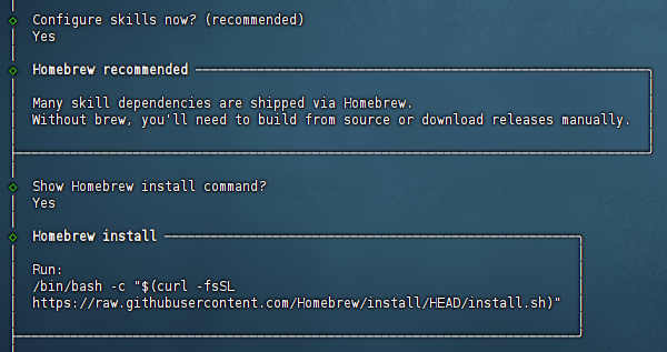

(5)配置Skills
然后会问你要不要配置技能。选YES
依赖Homebrew也选Yes装上。
然后会让你选择用什么管理器安装。
一般用npm,前面也安装过了。

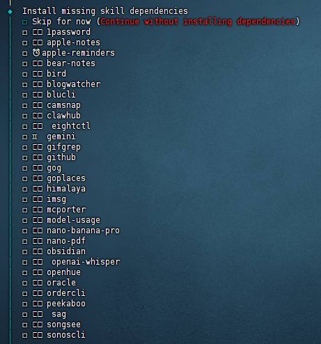

再然后,会给你一堆Skills:
直接跳过吧,后续跟它对话也能装。

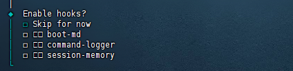

继续下一步,会问你要不要配置hooks。
可以理解为三个插件:
boot-md:启动时自动加载一段markdown文本当默认引导内容。常用于把你的规则、偏好、项目背景在每次启动时塞进去。
command-logger:把你在Clawdbot里执行过的命令和关键操作记一份日志,方便排查问题和复盘。如果你比较在意隐私或不想留痕,就别开它。
session-memory:保存会话相关的状态或记忆,让它下次能延续上下文,体验会更连贯。
建议都开,都非常实用。

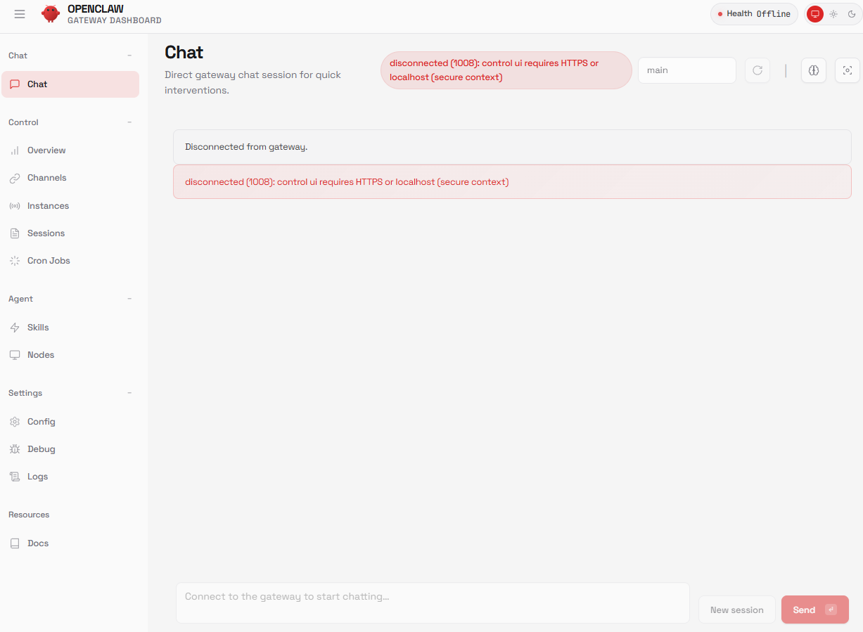

(2)解决报错
这里发现报错了,openclaw提示 disconnected (1008): control ui requires HTTPS or localhost (secure context)所以什么都操作不了。
继续编辑配置,修改~/.openclaw/openclaw.json配置文件
  1. "gateway": {
  2.     "port": 18789,
  3.     "mode": "local",
  4.     "bind": "lan",
  5.     // 加入下面这行配置
  6.     "controlUi": {
  7.       "allowInsecureAuth": true
  8.     },
  9.     "auth": {
  10.       "mode": "token",
  11.       "token": "*************************************"
  12.     },
  13.     "tailscale": {
  14.       "mode": "off",
  15.       "resetOnExit": false
  16.     },
  17.     "http": {
  18.       "endpoints": {
  19.         "responses": {
  20.           "enabled": true
  21.         }
  22.       }
  23.     }
  24.   }
然后重启应用
openclaw gateway restart
现在就不报错,能正常访问了。

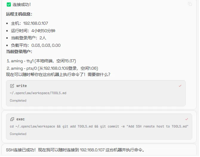

再来看看如何用Openclaw来远程登录Linux机器,并执行任务。

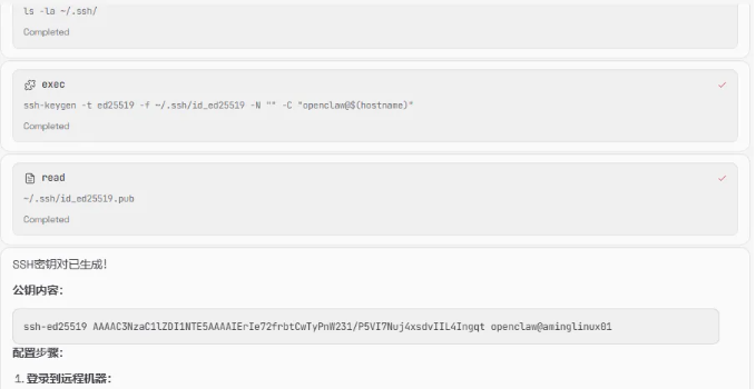

首先,你要让Openclaw生成密钥对,并将公钥给到我们
  1. 我要远程登录一台Linux机器,我要使用SSH密钥验证的方式,
  2. 请生成一对密钥对,并提供给我公钥
它不仅提供了公钥内容,还告诉我们如何配置,我把公钥放到了目标服务器上后,然后告诉它可以登录服务器了
然后我再次发出需求

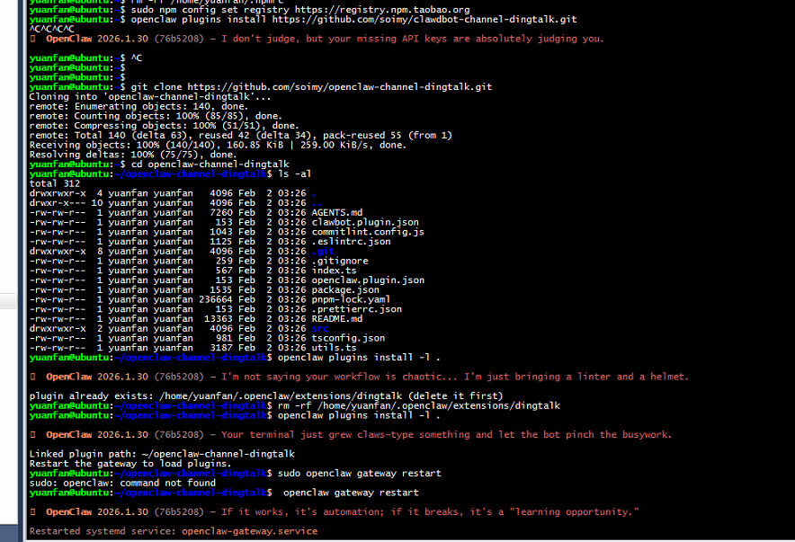

5.接入钉钉
安装openclaw-channel-dingtalk插件
插件Github地址:https://github.com/soimy/openclaw-channel-dingtalk
  1. git clone https://github.com/soimy/openclaw-channel-dingtalk.git
  2. cd openclaw-channel-dingtalk
  3. openclaw plugins install -l .
钉钉应用及机器人
    创建钉钉应用
    访问 钉钉开发者后台
    创建企业内部应用
    添加「机器人」能力
    配置消息接收模式为 Stream 模式
    发布应用
    配置权限管理

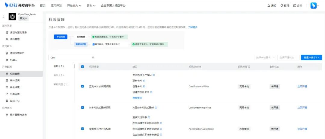

在应用的权限管理页面,需要开启以下权限:
✅ Card.Instance.Write — 创建和投放卡片实例
✅ Card.Streaming.Write — 对卡片进行流式更新 步骤:
进入应用 → 权限管理 搜索「Card」相关权限 勾选上述两个权限 保存权限配置
    建立卡片模板 如需使用 AI 互动卡片功能,需要在钉钉卡片平台创建模板:
    访问 钉钉卡片平台
    进入「我的模板」
    点击「创建模板」
    卡片模板场景选择 「AI 卡片」
    无需选择预设模板,直接点击保存
    复制模板 ID(格式如:xxxxx-xxxxx-xxxxx.schema)

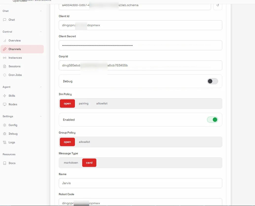

    在OpenClaw控制台的Channel标签->Dingtalk配置面板-> Card Template Id填入
    获取凭证 从开发者后台获取:
Client ID (AppKey)
Client Secret (AppSecret)
Robot Code (与 Client ID 相同)
Corp ID (企业 ID)
Agent ID (应用 ID)
9. 重启 Gatewa
  1. openclaw gateway restart
10、与机器人进行对话进行验证
