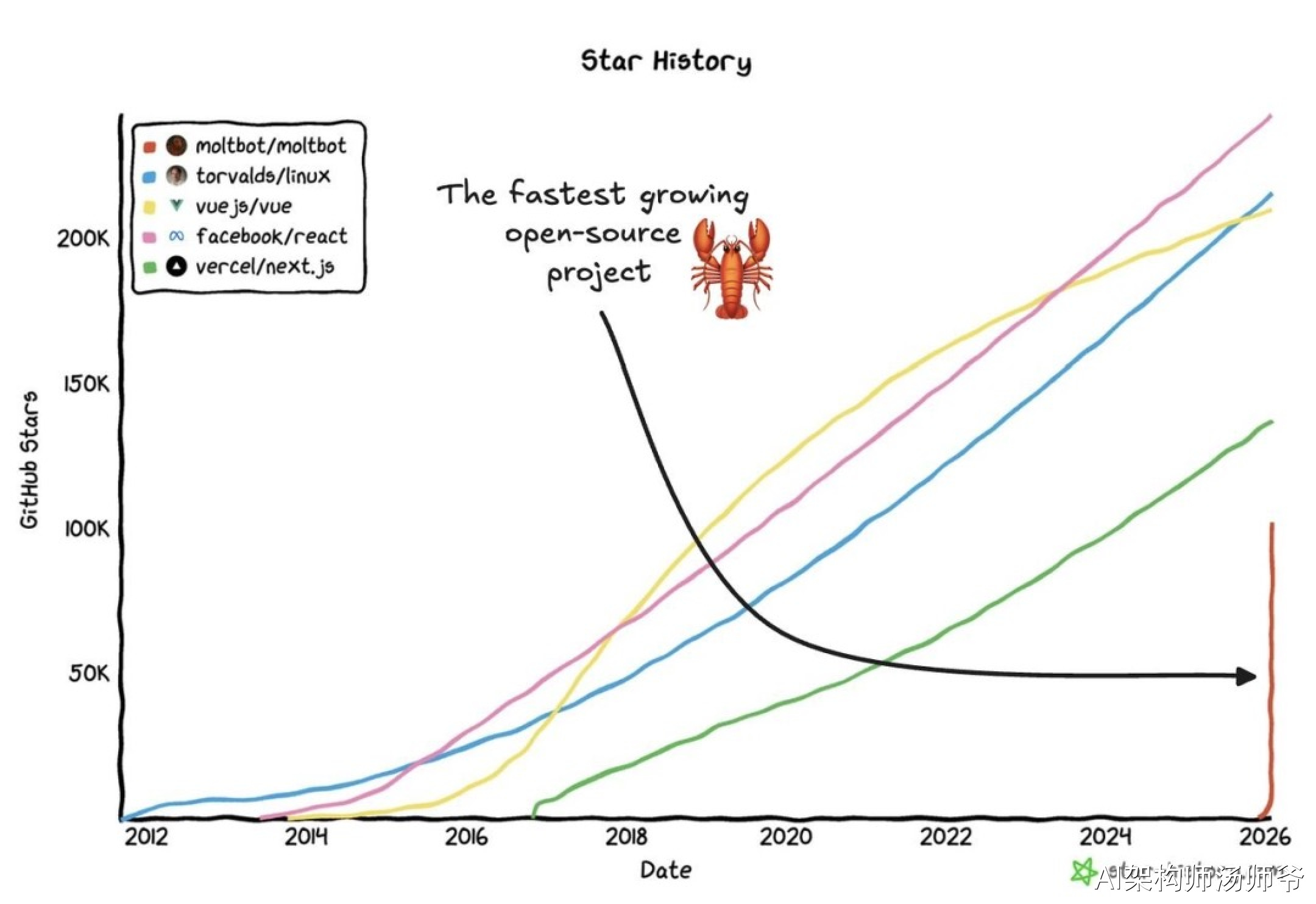

GitHub史上增长最快的开源项目,18万个star,背后的核心开发者只有一个人。
这种增长速度不只是火了,简直是史无前例。

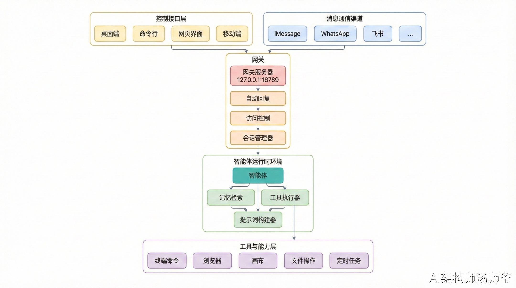

OpenClaw 整体系统架构
OpenClaw 的整体架构长什么样,几大组件怎么配合?
OpenClaw 不是一个套了层壳的 AI 聊天机器人,它是一个AI Agent 的操作系统。
它采用调度中心架构,就像一个机场调度中心,所有航班(消息)都经过一个中央塔台(Gateway 网关),由它分配到正确的跑道(Agent)。
核心就两大模块:
    网关(Gateway):一个 WebSocket 服务器,连接各种聊天平台和控制界面,把收到的消息派发给 Agent 运行时处理。智能体(Agent) :真正干活的核心引擎,组装上下文、调用 AI 模型、执行工具操作(比如浏览网页、操作文件、定时任务等)、保存状态。
关键设计思想: 把消息通信、接口层和AI 怎么思考和执行(Agent)彻底分开。
这样你就有了一个统一的 AI 助手,不管你从 WhatsApp、飞书 还是钉钉发消息,它都能接入。
而且会话状态和工具权限都在你的设备上集中管理。

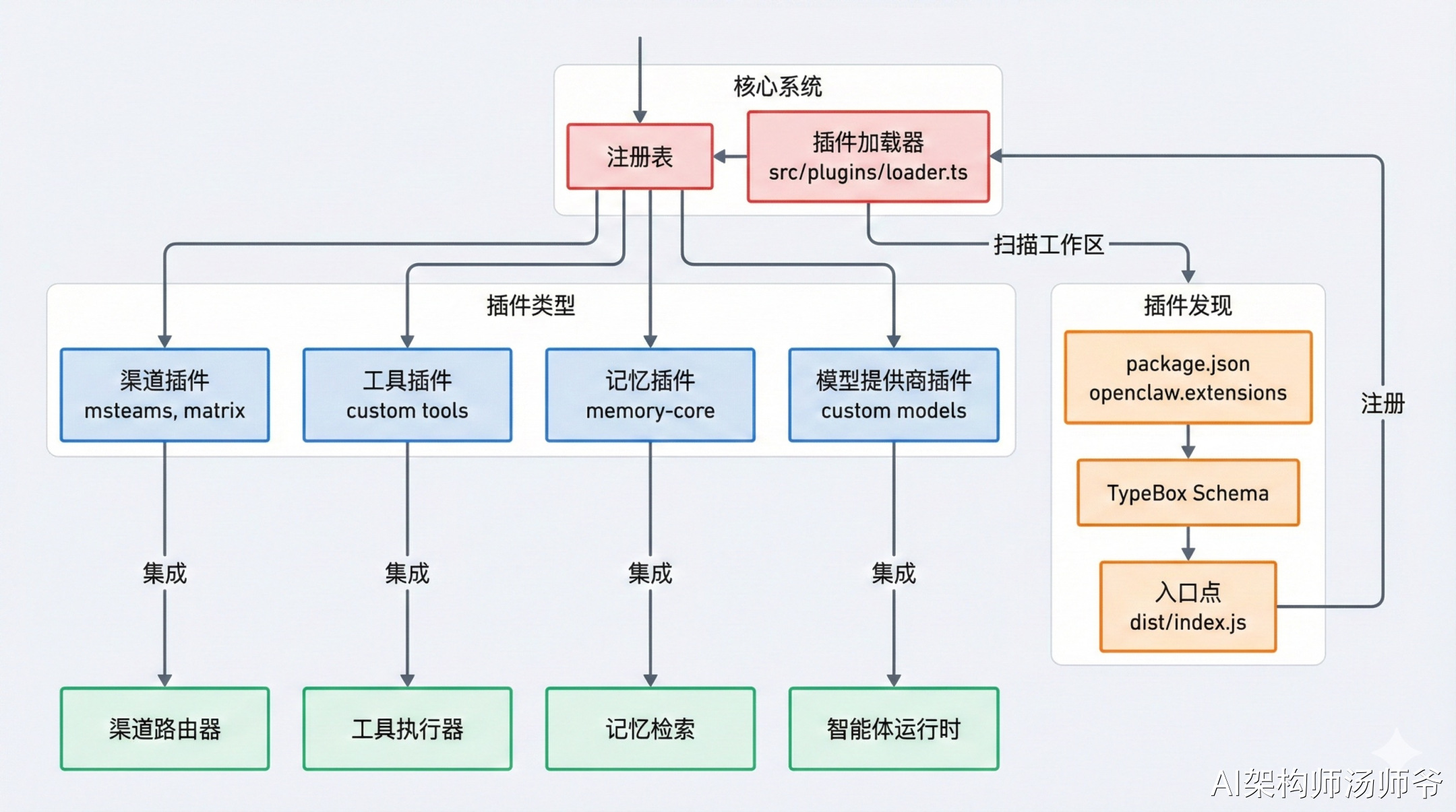

通过插件实现可扩展性
那么OpenClaw 怎么让别人在不改核心代码的情况下,扩展新功能?
OpenClaw 的设计哲学是开放扩展,不改核心。
你可以通过插件(Plugin)在四个方向上扩展:
    渠道插件(Channel Plugin):添加新的聊天平台,比如 飞书、钉钉等记忆插件(Memory Plugin):换一种存储后端,比如用向量数据库代替默认的 SQLite工具插件(Tool Plugin):添加自定义能力,比如除了内置的命令行、浏览器、文件操作之外的新工具模型提供商插件(Provider Plugin):接入自定义的 AI 模型或自己部署的模型
插件代码放在 extensions/ 目录下,系统会自动扫描、发现和加载。

3. 网关控制平台(Gateway Control Plane)
网关是整个系统的大脑中枢,所有消息和指令都经过它。
网关就像一个快递分拣中心,所有包裹(消息)进来后,由它检查收件人信息、分配到正确的分拣线(Agent),最后把回复发出去。
技术细节:
    基于 Node.js 22+,使用 WebSocket 协议默认只绑定到 127.0.0.1(本机地址),不对外暴露所有 WebSocket 消息都有严格的格式校验,发送格式不对会被立刻拒绝采用事件驱动而非轮询,客户端订阅事件,不用反复处理有没有新消息所有可能产生副作用的操作都需要幂等键(Idempotency Key),防止重复执行
核心设计原则:
    一台机器只跑一个网关(因为 WhatsApp 协议限制只能单设备)协议全部有类型定义和校验本地连接可以自动信任,远程连接需要验证

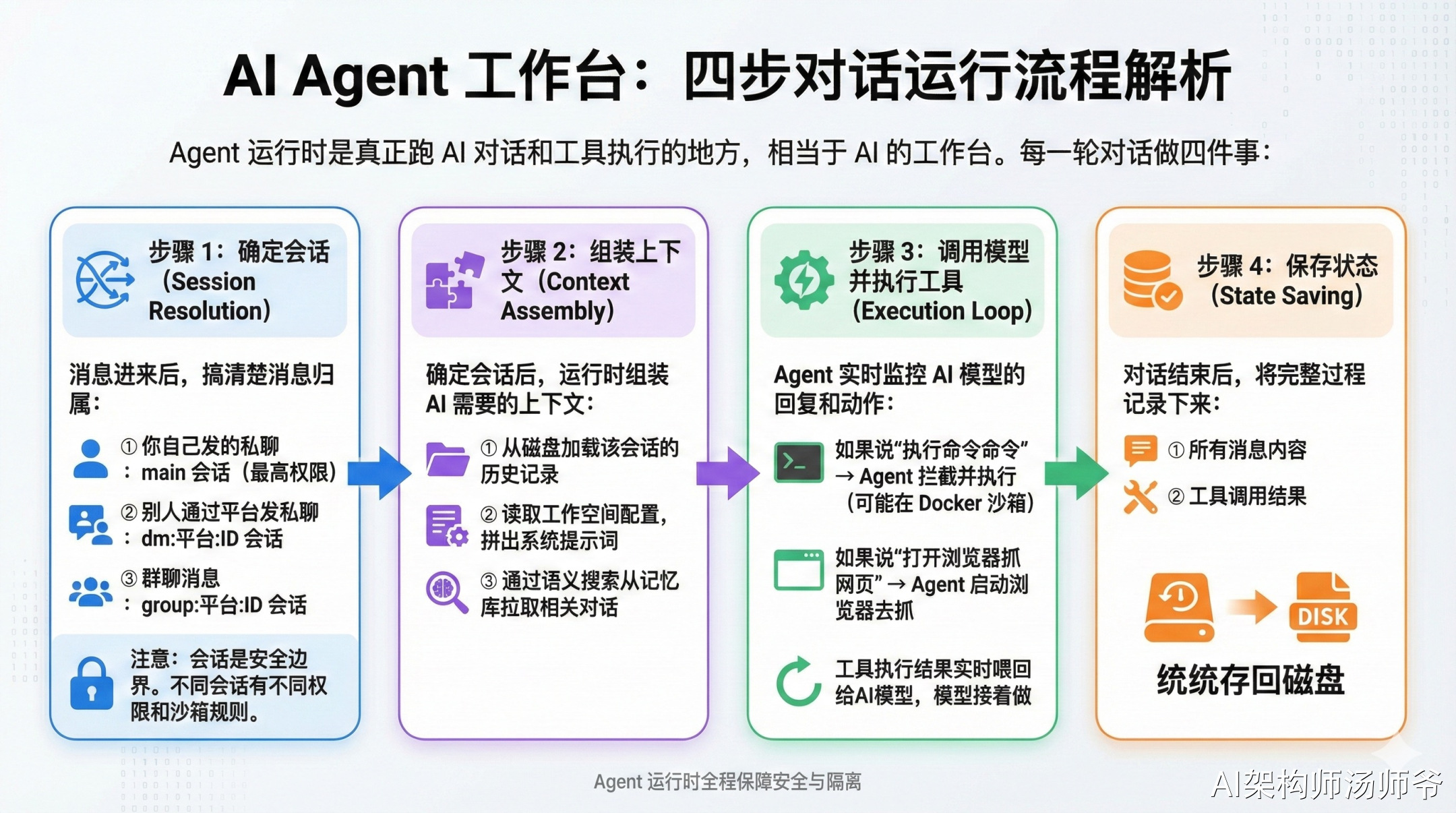

4. Agent
Agent 是真正跑 AI 对话和工具执行的地方,相当于 AI 的工作台。
Agent 运行时每一轮对话做四件事:
步骤 1:确定会话(Session Resolution)
消息进来后,先搞清楚这条消息属于哪个会话:
    你自己发的私聊 : main 会话(权限最高)别人通过某个平台发的私聊 :dm:平台:ID 会话群聊消息 : group:平台:ID 会话
注意: 会话不只是个标签,它还是安全边界。不同类型的会话有不同的权限和沙箱规则。
步骤 2:组装上下文(Context Assembly)
确定会话后,运行时会组装 AI 需要的上下文信息:
    从磁盘加载该会话的历史记录读取工作空间里的配置文件,拼出系统提示词(System Prompt)通过语义搜索从记忆库里拉取相关的历史对话
步骤 3:调用模型并执行工具(Execution Loop)
AI 模型开始回复时,Agent 会实时监控:
    如果模型说"我要执行一个命令行命令",Agent 拦截并执行(可能在 Docker 沙箱里)如果模型说"我要打开浏览器抓个网页",Agent 启动浏览器去抓工具执行结果实时喂回给AI模型,模型接着往下做
步骤 4:保存状态
对话结束后,把所有消息、工具调用结果都存回磁盘。

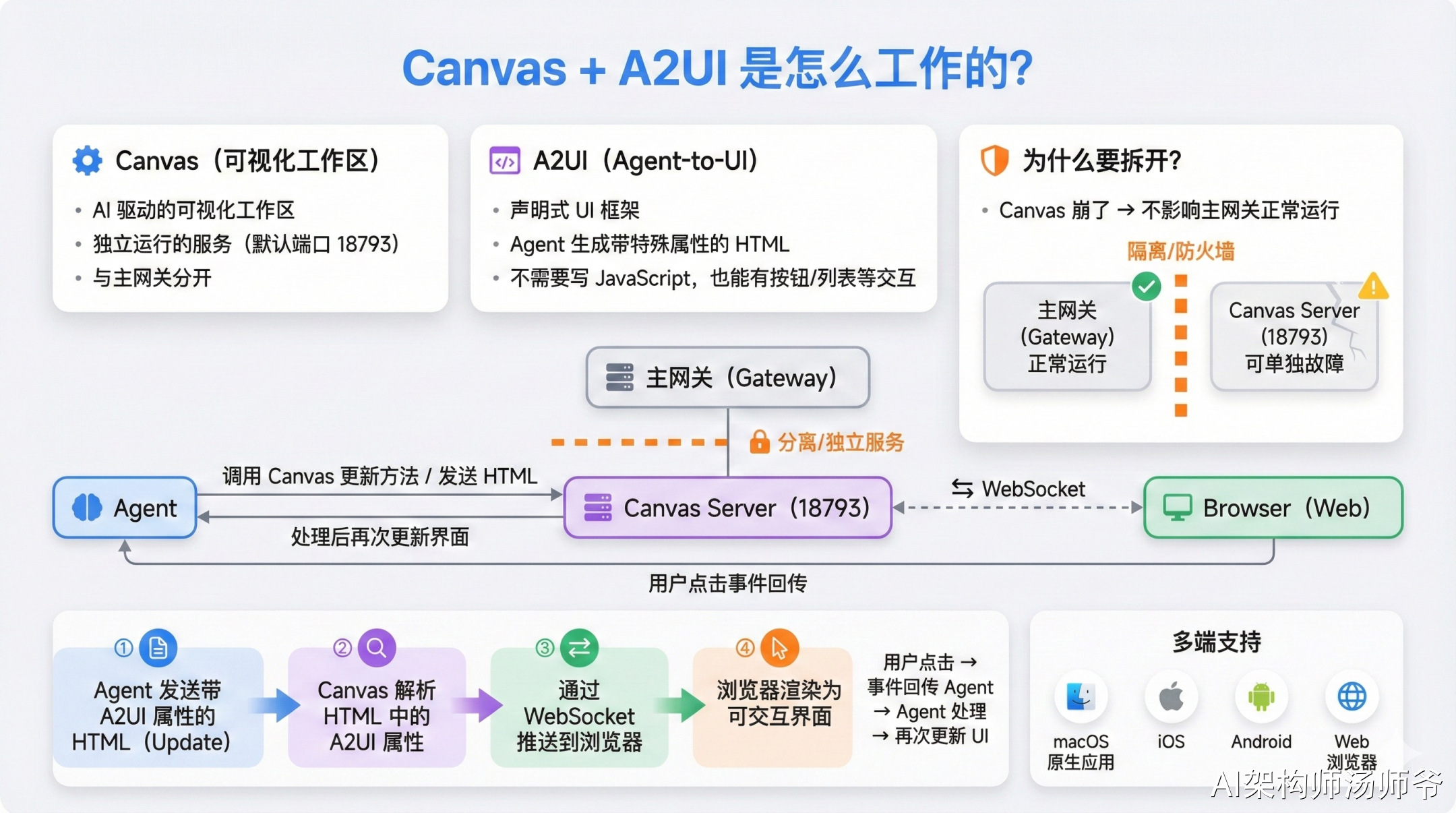

1. Canvas 画布和 A2UI
Canvas 是一个由 AI 驱动的可视化工作区,你可以把它理解成一块"画板",AI 可以在上面画出各种可交互的界面,比如按钮、列表、表单等等。
而 A2UI(Agent-to-UI)就是 AI 用来"画"这些界面的工具。AI 不需要写复杂的代码,只要生成一些带特殊标记的 HTML,就能让界面元素活起来,用户点击后 AI 还能收到反馈并做出响应。
Canvas 是一个独立运行的可视化工作区服务(默认端口 18793),跟主网关是分开的。好处是Canvas 崩了不影响网关正常运行。
交互流程:
    Agent 调用 Canvas 更新方法,发送一段 HTMLCanvas 服务器解析 HTML 里的 A2UI 属性通过 WebSocket 推送到浏览器浏览器渲染成可交互的界面
A2UI 全称是 Agent-to-UI,是一套声明式框架。
Agent 只需要生成带特殊属性的 HTML,就能创建按钮、列表等交互元素,不需要写 JavaScript。用户点击按钮后,事件会传回 Agent,Agent 处理完再更新界面。
Canvas 支持 macOS 原生应用、iOS、Android 和 Web 浏览器。

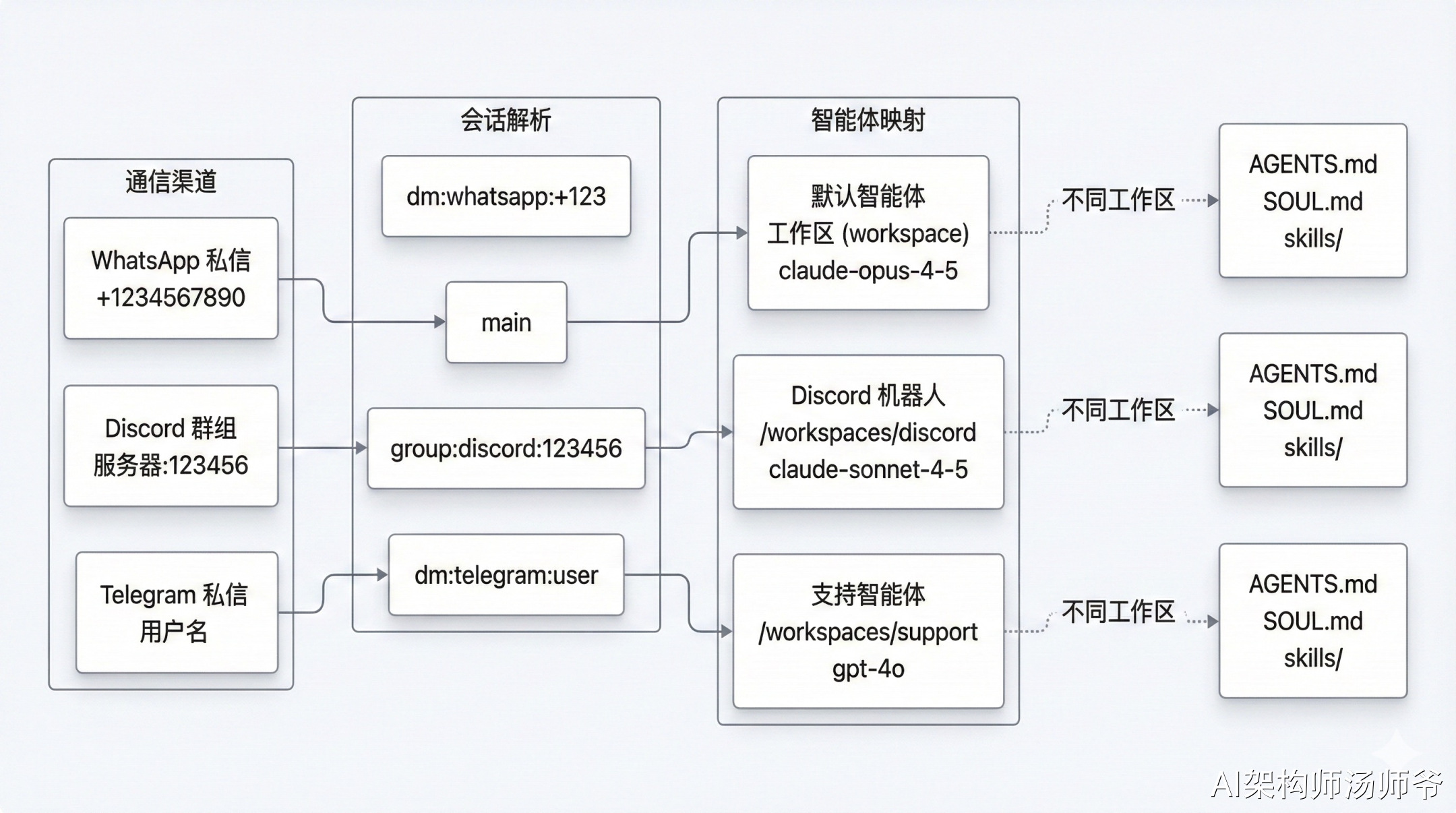

3. 多 Agent 路由(Multi-Agent Routing)
你可以让不同的聊天渠道/群组使用完全不同的 AI 助手实例,各自独立。
比如你想让:
    Discord 服务器的 Bot 用 Claude Sonnet,性格像个友好的版主Telegram 的客服私聊用 GPT-4,语气更正式,工具权限不同
通过配置就能搞定,每个 Agent 实例有自己的工作空间、模型和行为设定。
这带来了很多玩法:
    不同社区用不同人设不同场景开放不同工具给不信任的用户设隔离沙箱在一个渠道测试新功能,不影响其他已有的 Agent

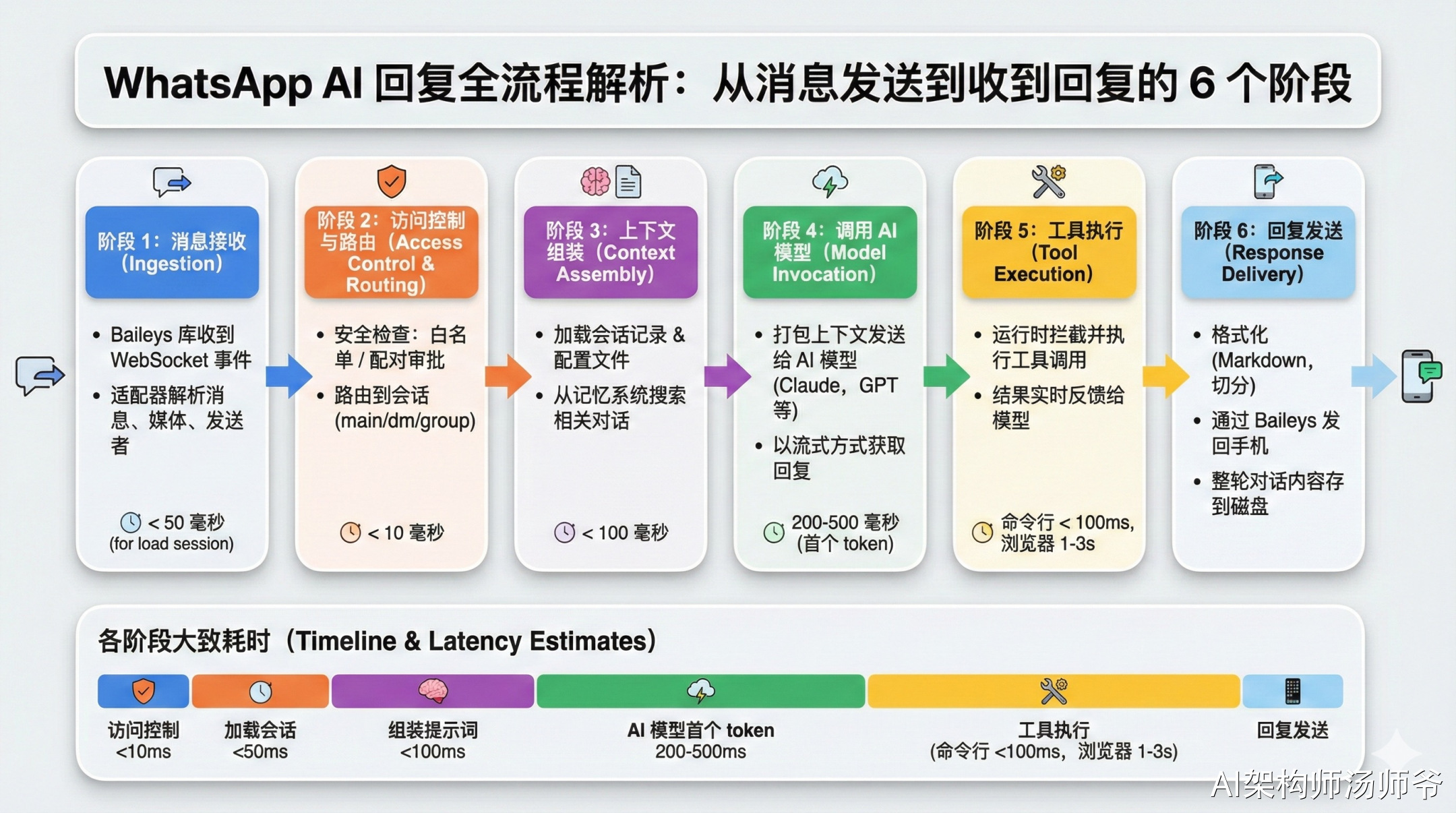

深入解析:一条消息的完整生命周期
从你在 WhatsApp 发一条消息,到收到 AI 回复,中间经历了哪些步骤?
以 WhatsApp 为例,完整流程分 6 个阶段:
阶段 1:消息接收(Ingestion)
网关收到 WhatsApp 服务器的 WebSocket 事件。
WhatsApp 适配器解析这个事件,提取出消息文字、媒体附件和发送者信息。
阶段 2:访问控制与路由(Access Control & Routing)
消息先过安全检查:
    这个发送者在白名单里吗?如果是第一次私聊,配对审批通过了吗?
没通过?消息到此为止。
通过后,系统确定用哪个会话处理:
    你自己发的 → main 会话(最高权限)别人的私聊 → dm 会话群聊 → group 会话
阶段 3:上下文组装(Context Assembly)
Agent 运行时加载对应的会话记录,读取配置文件拼出系统提示词,并从记忆系统中搜索语义相关的历史对话。
阶段 4:调用 AI 模型(Model Invocation)
组装好的上下文打包发给你配置的 AI 模型(Claude、GPT 等),以流式方式获取回复。
阶段 5:工具执行(Tool Execution)
AI 回复过程中如果需要调用工具(比如执行命令、打开浏览器),运行时会拦截并执行,结果实时反馈给模型继续生成。
阶段 6:回复发送(Response Delivery)
回复内容经过 WhatsApp 适配器格式化(Markdown 转换、长消息切分),通过网关发回你的手机。
最后,整轮对话的所有内容存到磁盘。
各阶段大致耗时:
    访问控制:< 10 毫秒加载会话:< 50 毫秒组装提示词:< 100 毫秒AI 模型首个 token:200-500 毫秒工具执行:命令行 < 100 毫秒,浏览器操作 1-3 秒

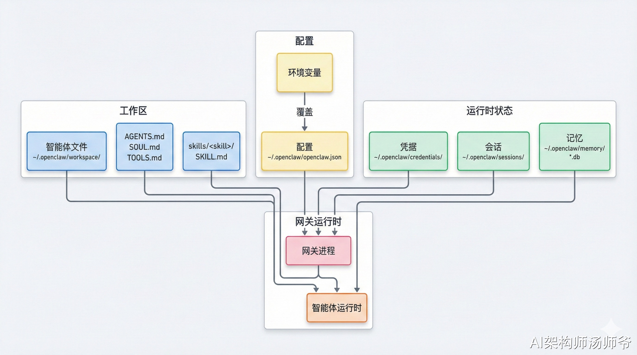

数据存储和状态管理
OpenClaw 把数据存在哪、怎么存的?
简单来说,OpenClaw 会把你的对话记录、配置信息、记忆数据等等,都存在你自己的设备上。
存储方式设计得很科学,既保证数据安全,又方便检索和使用。
下面我们来详细看看。
配置文件(Configuration)
主配置文件在 ~/.openclaw/openclaw.json,用 JSON5 格式(可以写注释、允许末尾逗号,手动编辑更舒服)。
配置是分层的:环境变量 > 配置文件 > 内置默认值。
敏感信息(比如 Token)可以放环境变量,静态配置放文件。
