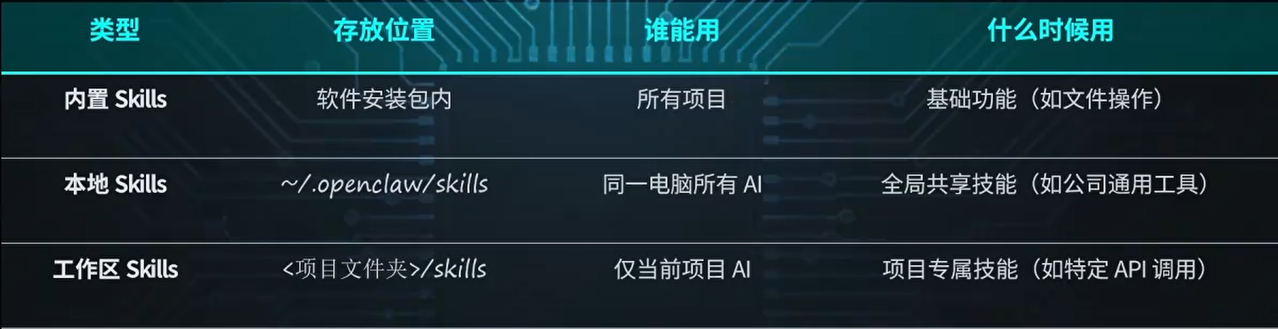

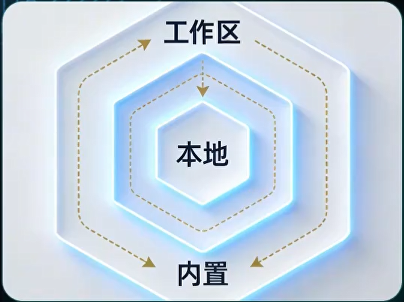

2.skills的分类
#工作区Skills(最高优先级)
仅对当前AI项目生效,优先级最高,“近水楼台先得月”

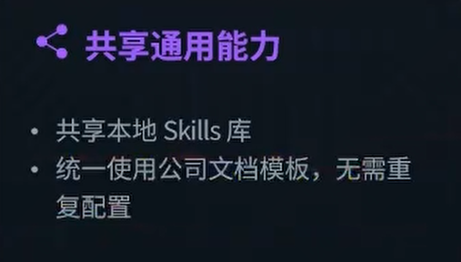

#本地Skills(~/.openclaw/skills)
对同一台电脑上的所有AI共享,通用能力层
内置Skills(基础功能)
随软件安装的默认技能,优先级最低,保障基础运行
注意:“近水楼台先得月”--越靠近工作区的Skills,优先级越高。
#配置文件扩展目录(最低优先级)
通过~/.openclaw/openclaw.json中的skills.load.extraDirs配置,适合多个项目共享一个通用技能包。

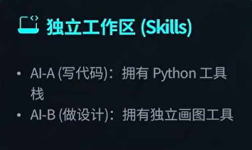

3.1多智能体场景示意图

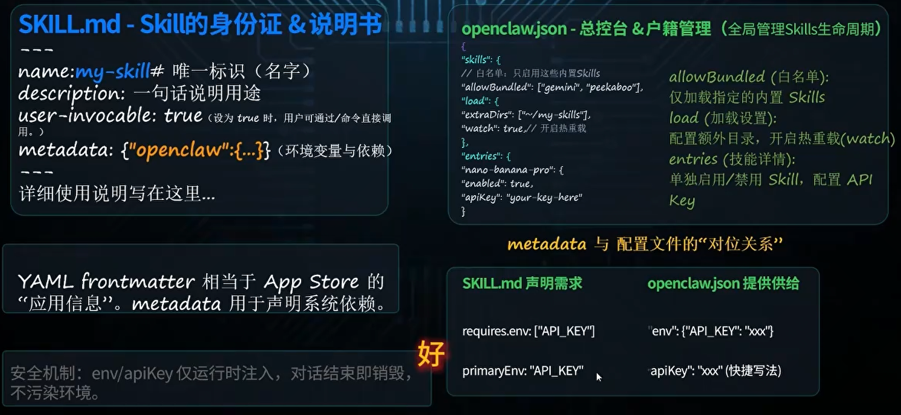

SKILL.md声明能力,openclaw.json调用能力。

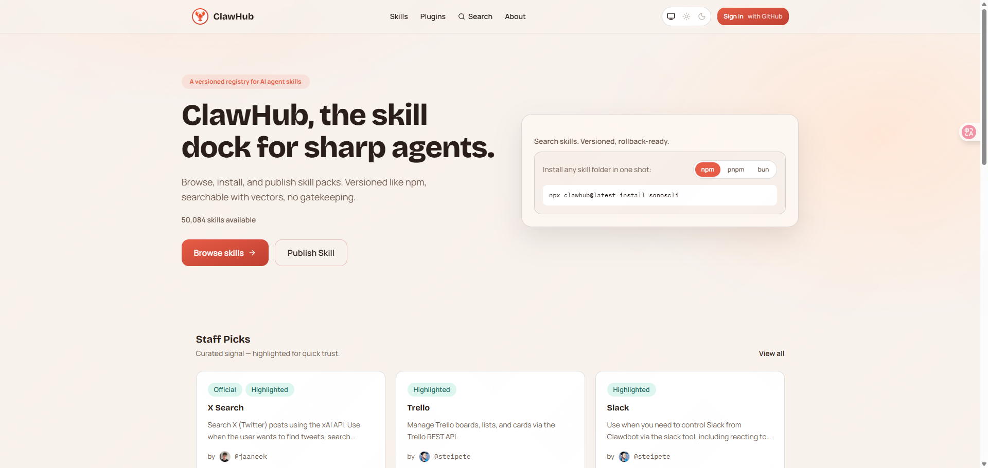

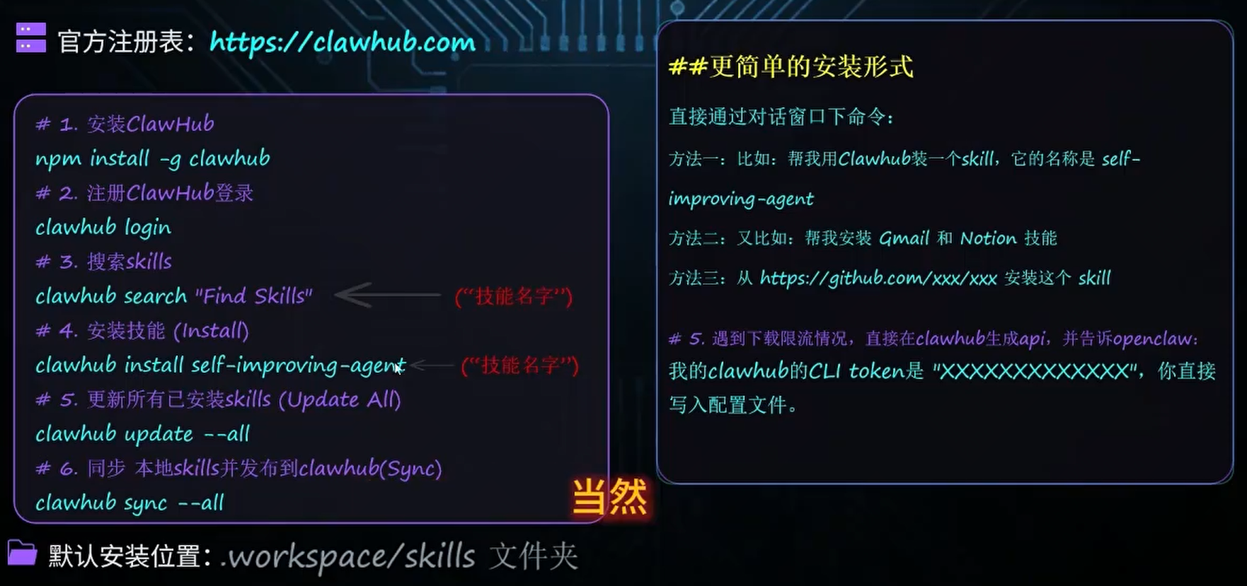

4.1ClawHub-Skills的“应用商店”
https://clawhub.ai/
国内镜像
https://cn.clawhub-mirror.com/

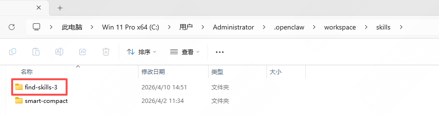

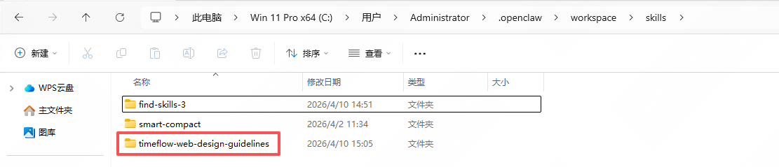

4.2控制台安装skills

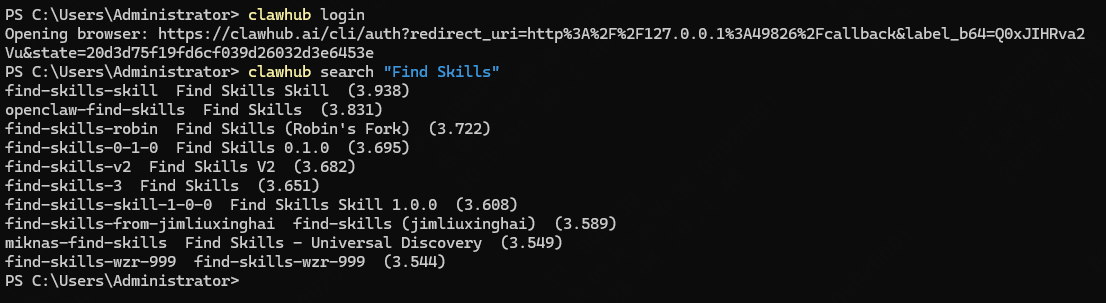

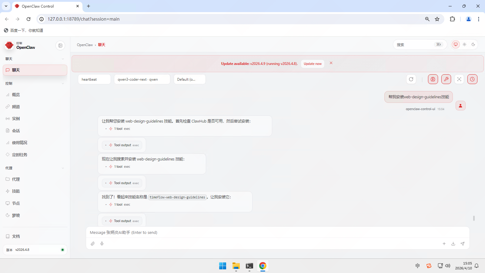

登录和搜索
安装find-skills-3

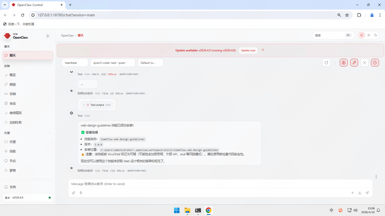

4.3聊天窗口安装skills
clawhub的token
clh_XXXXXXXXXXXXXXXXXXXXXXXXXXXXXXXXXXXX
如果存在问题可直接告诉聊天窗口token,并要求写入配置文件;

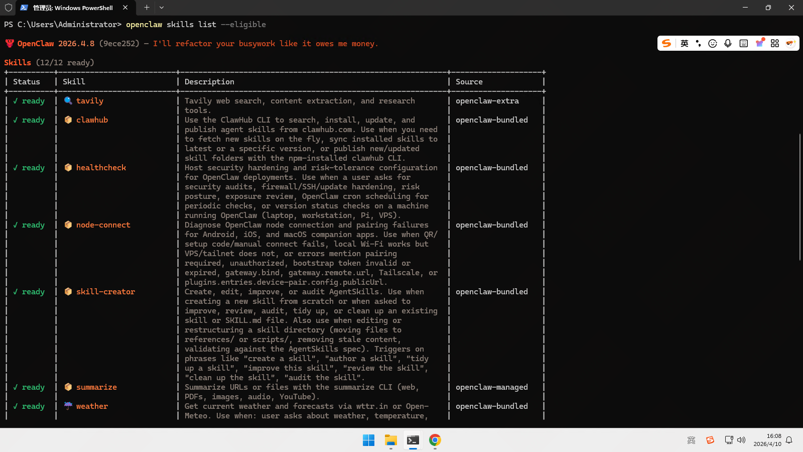

4.4使用技能

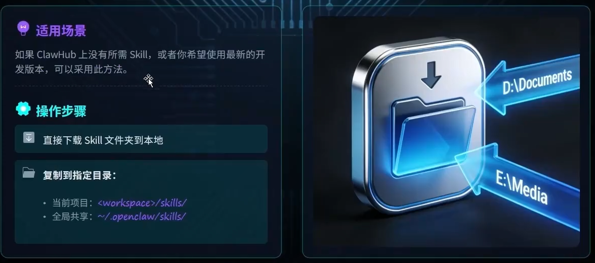

4.5手动安装(备用方案)

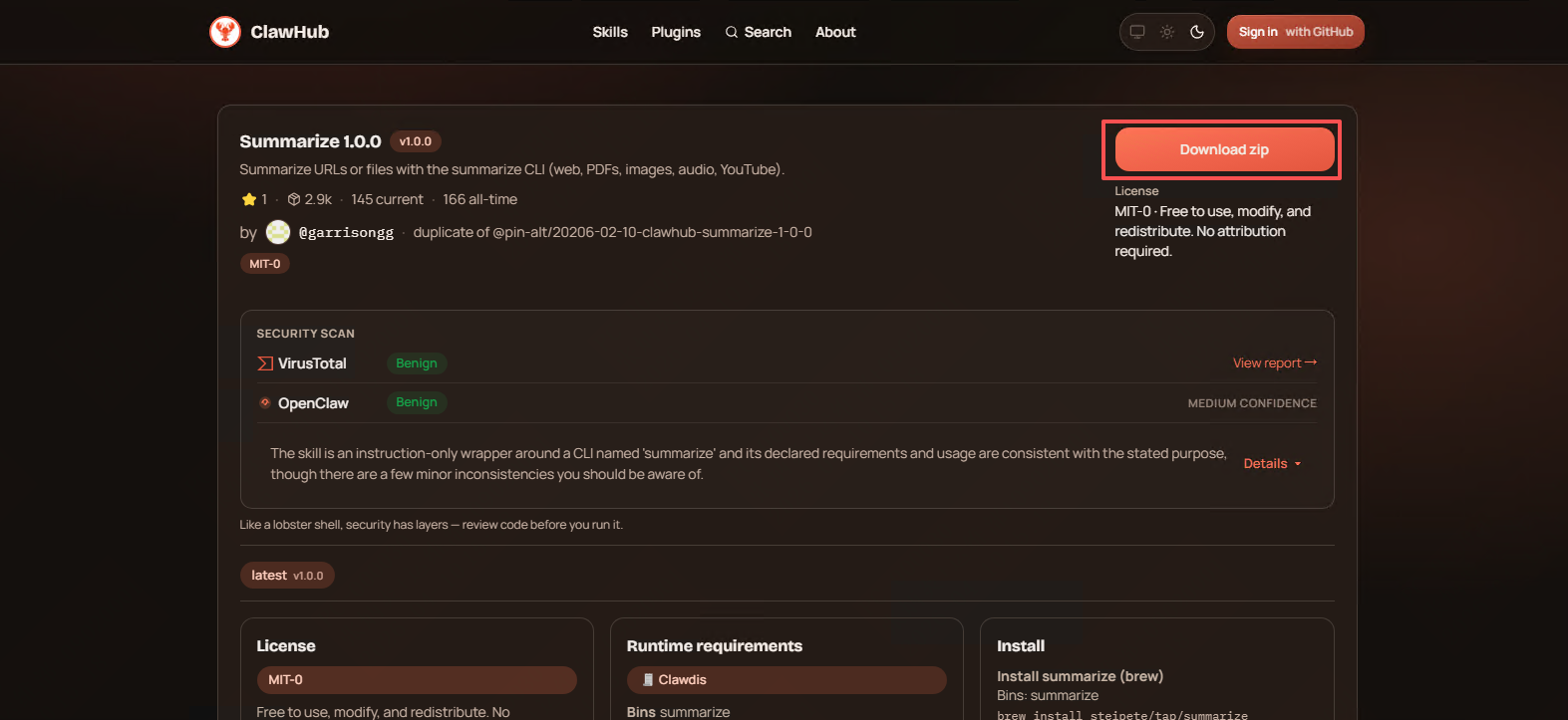

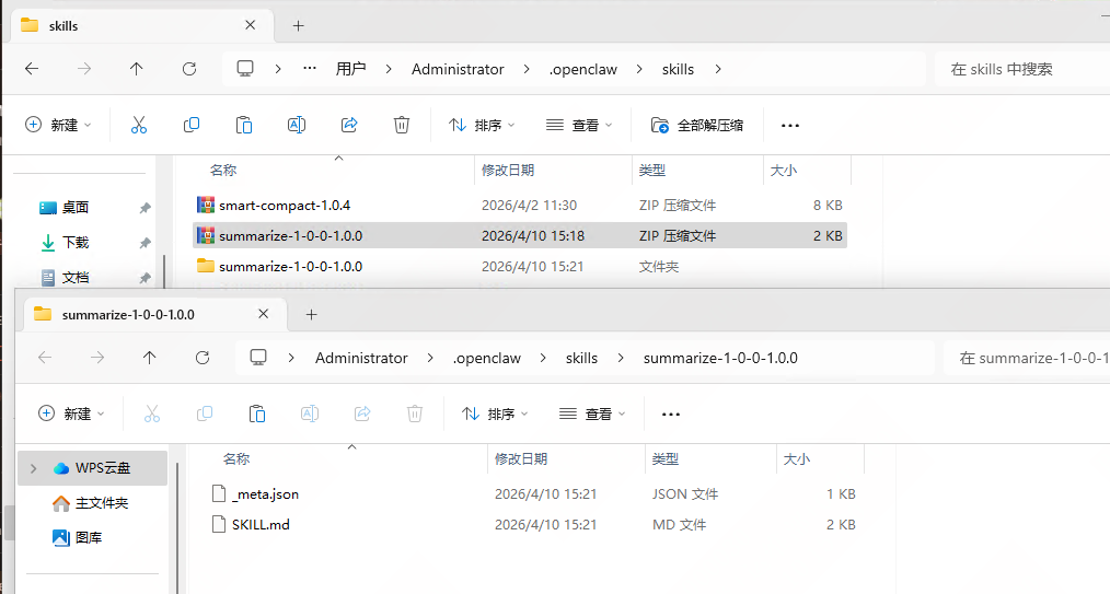

假如我们需要手动安装一个全局技能,比如安装summarize
复制到全局技能目录后解压

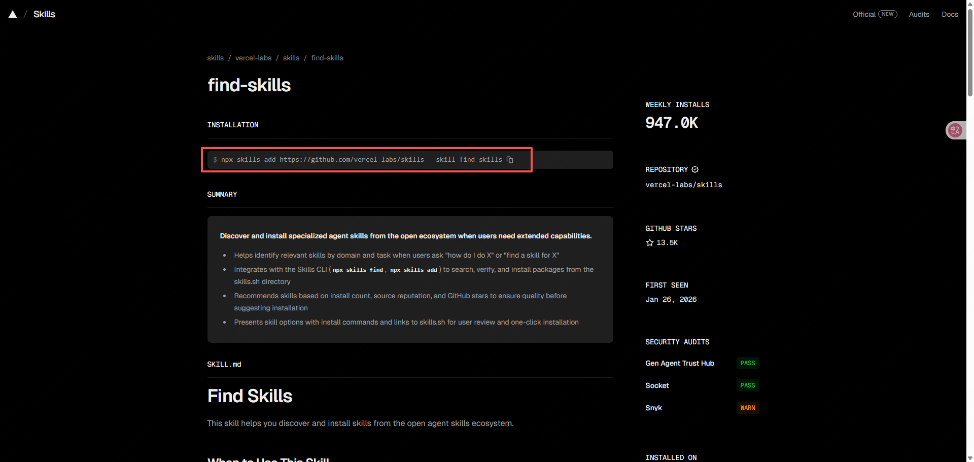

4.6从github安装skills

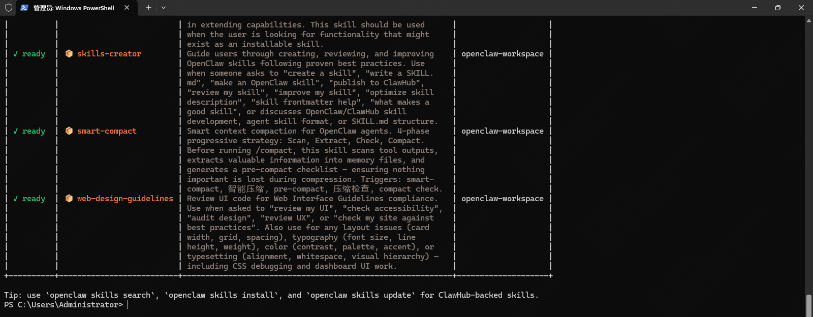

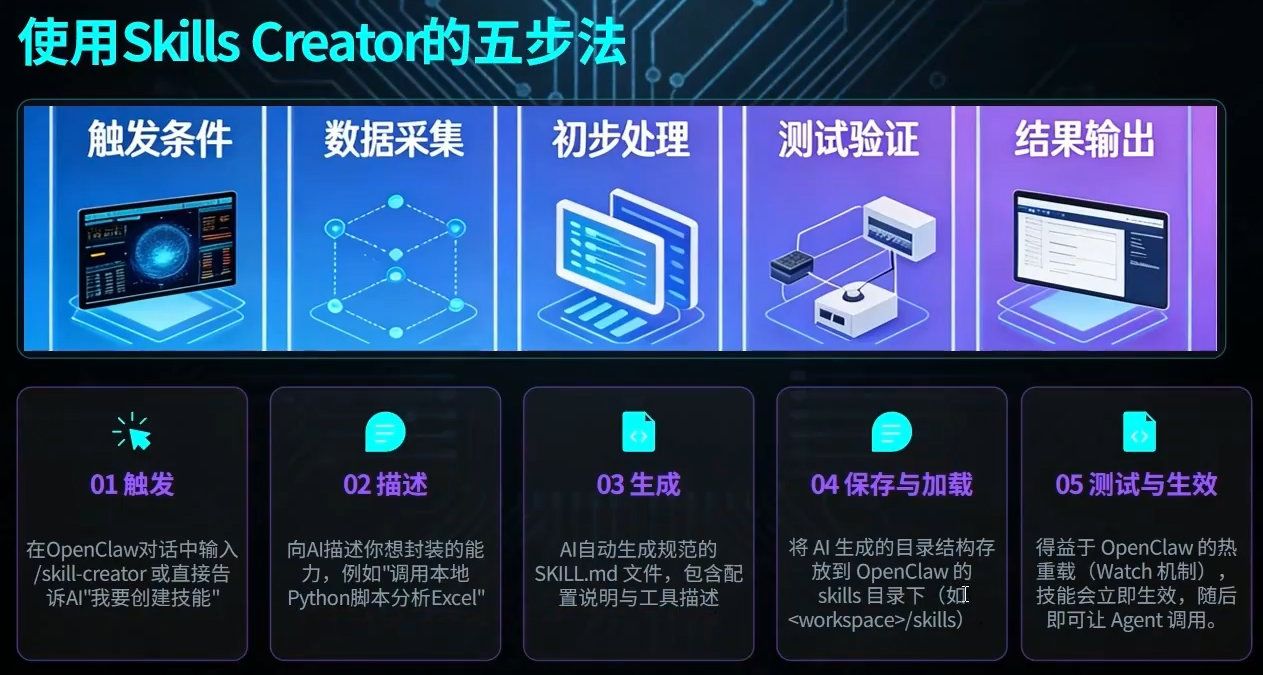

5.skills creator进阶

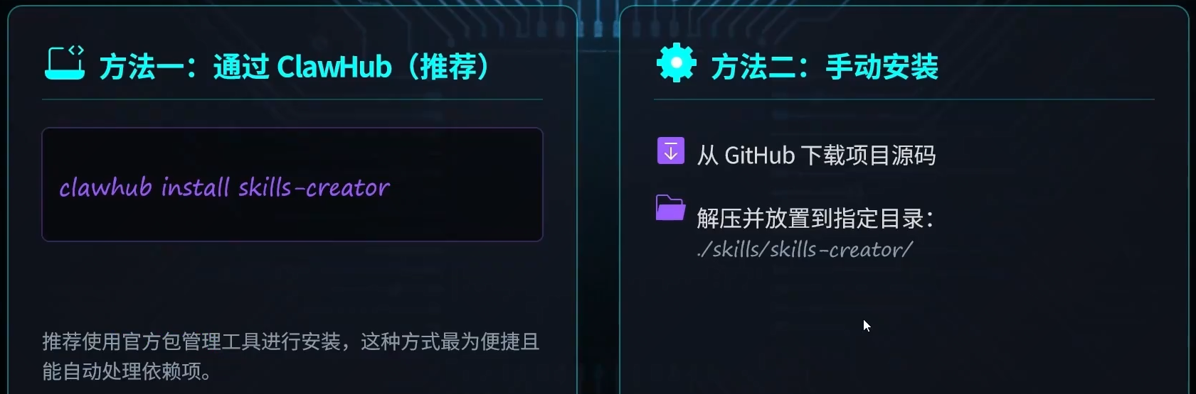

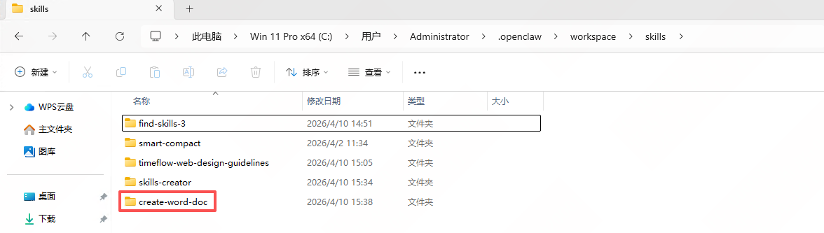

5.1安装Skills Creator

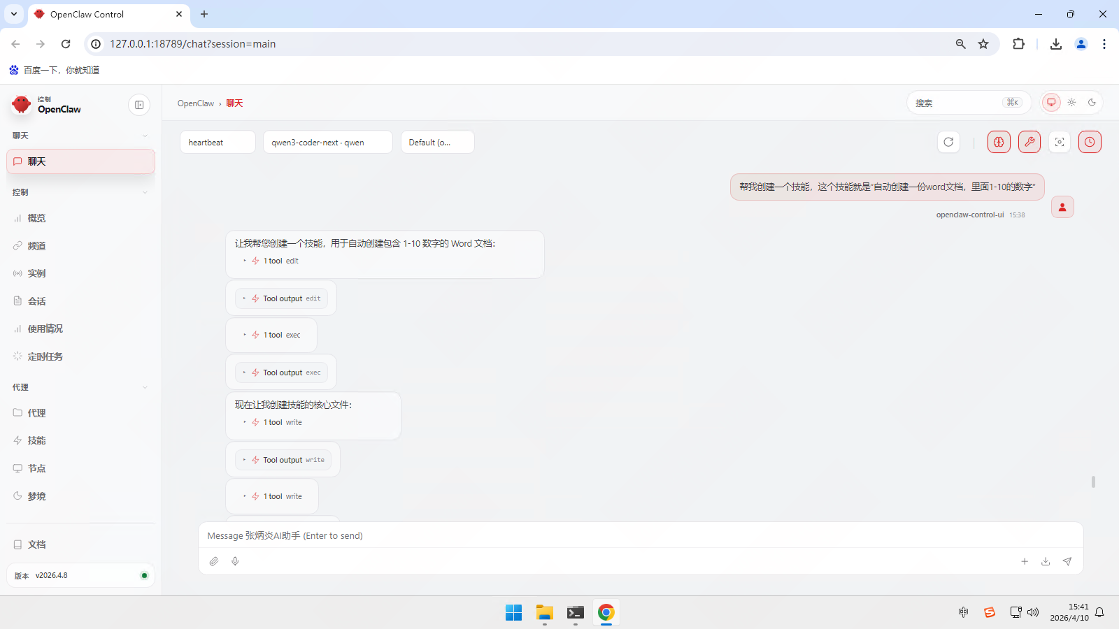

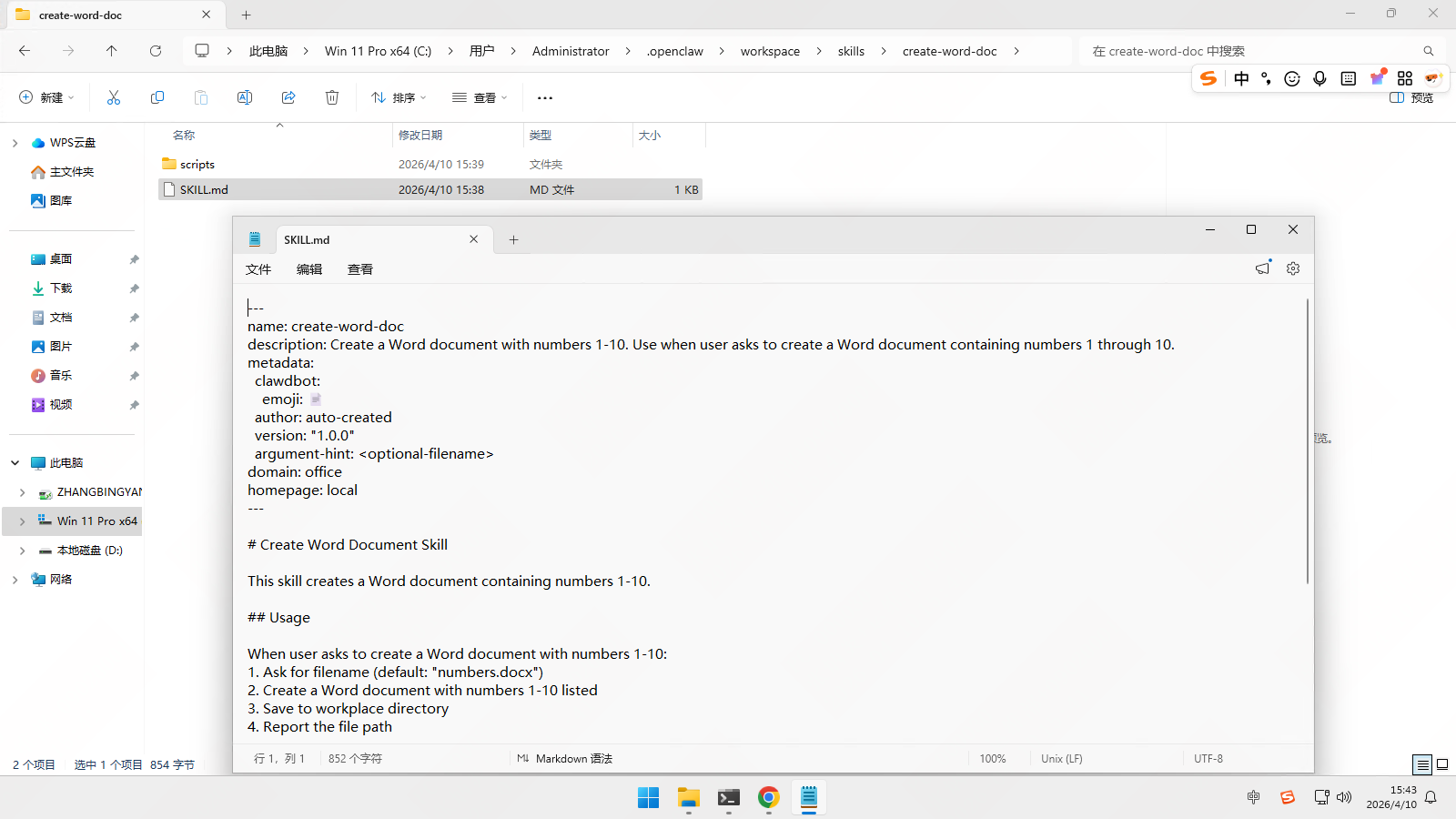

5.2创建自定义技能

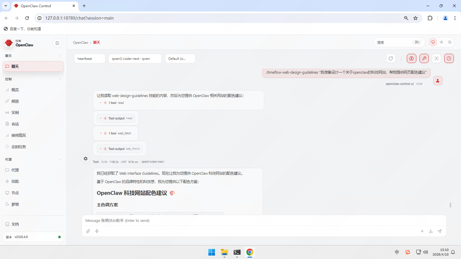

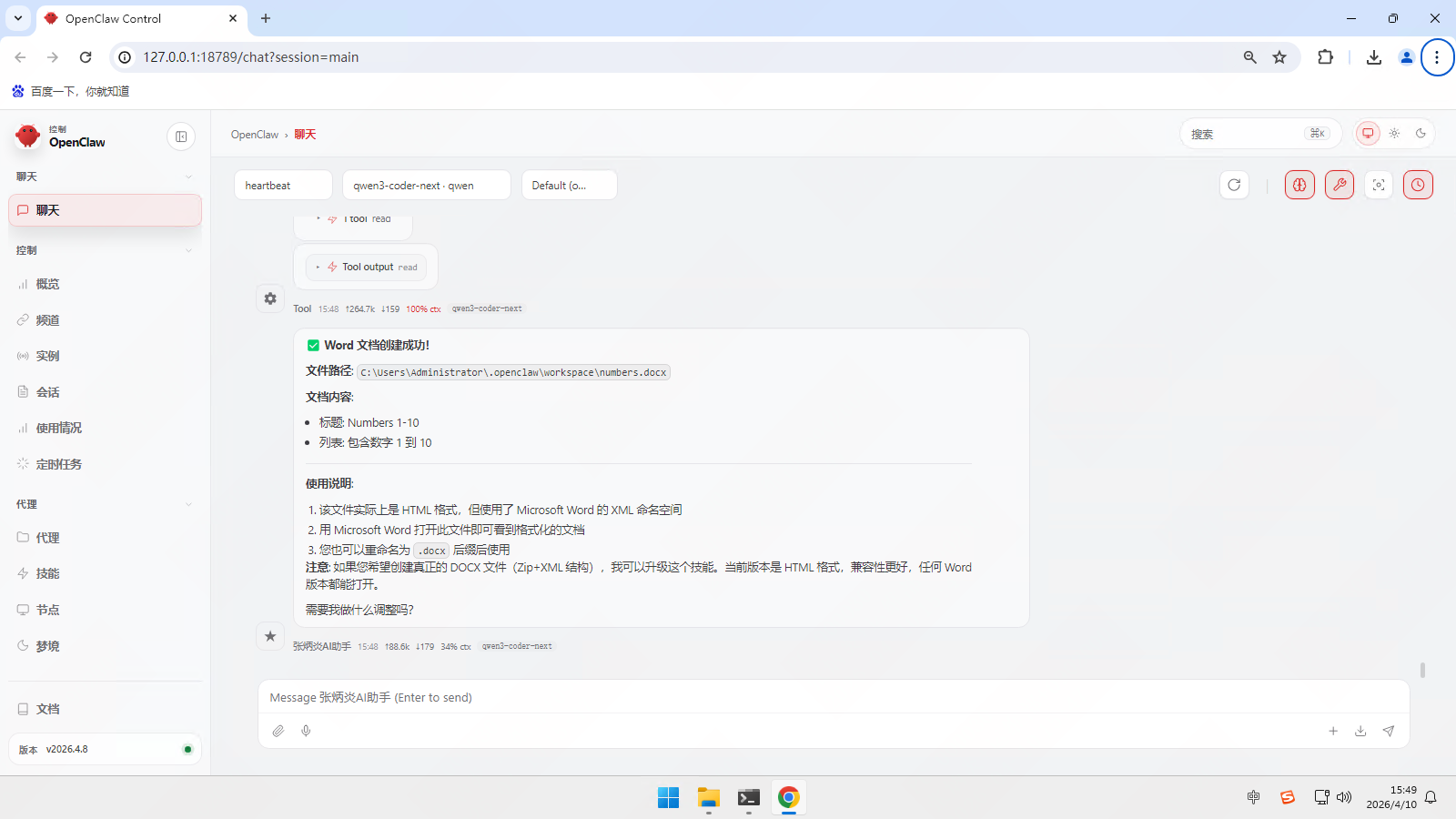

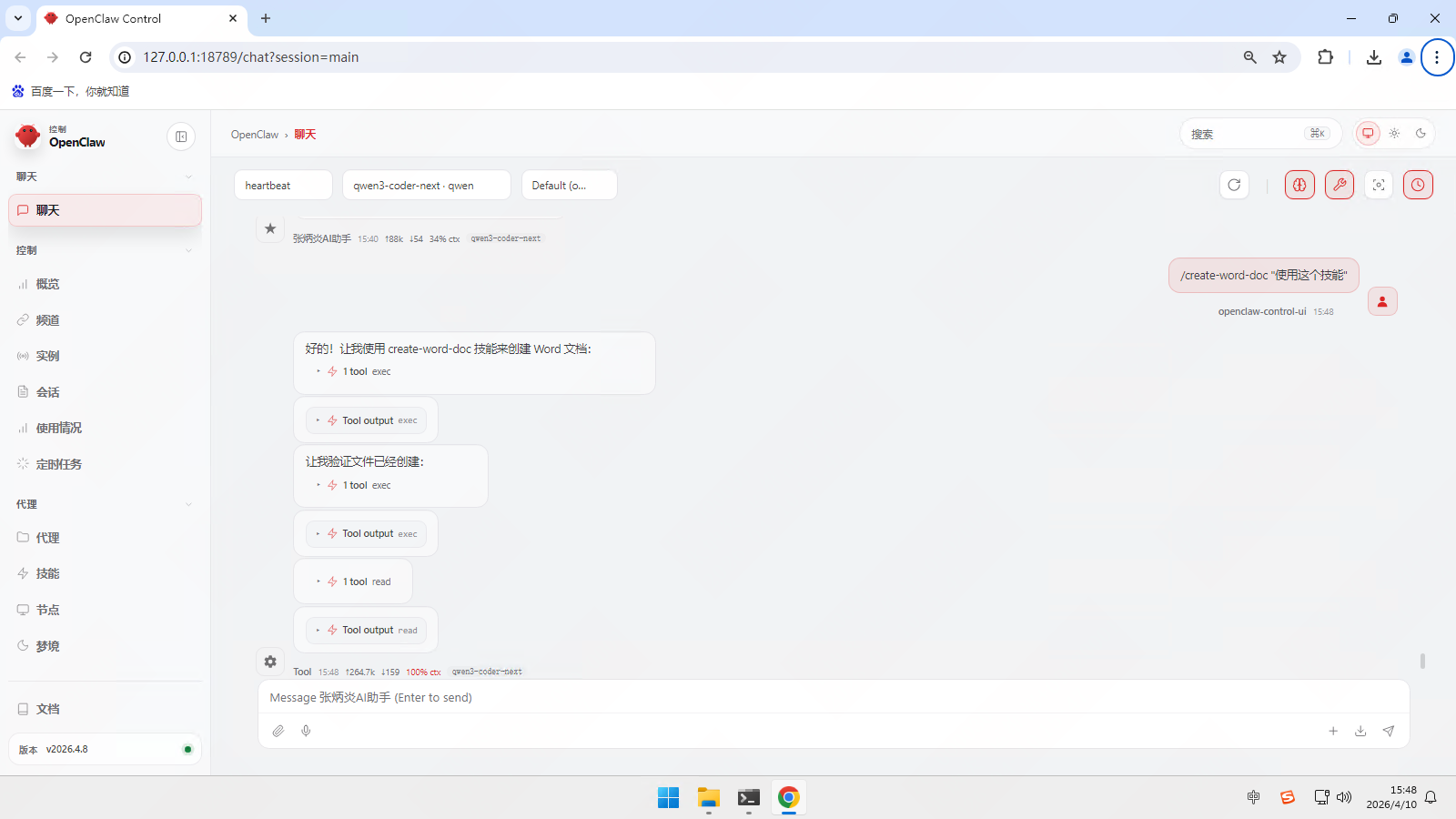

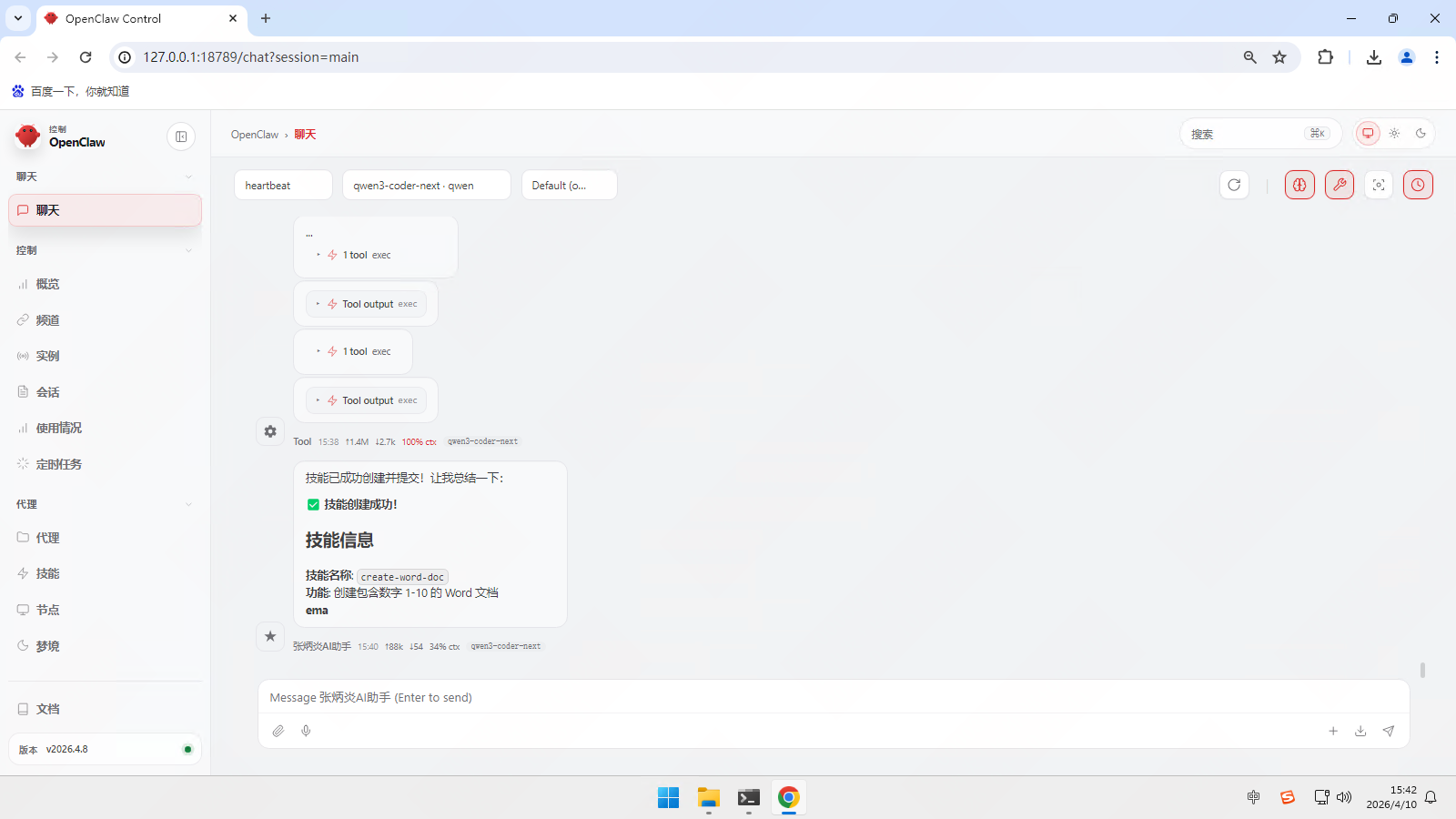

聊天窗口输入
帮我创建一个技能,这个技能就是“自动创建一份word文档,里面1-10的数字”

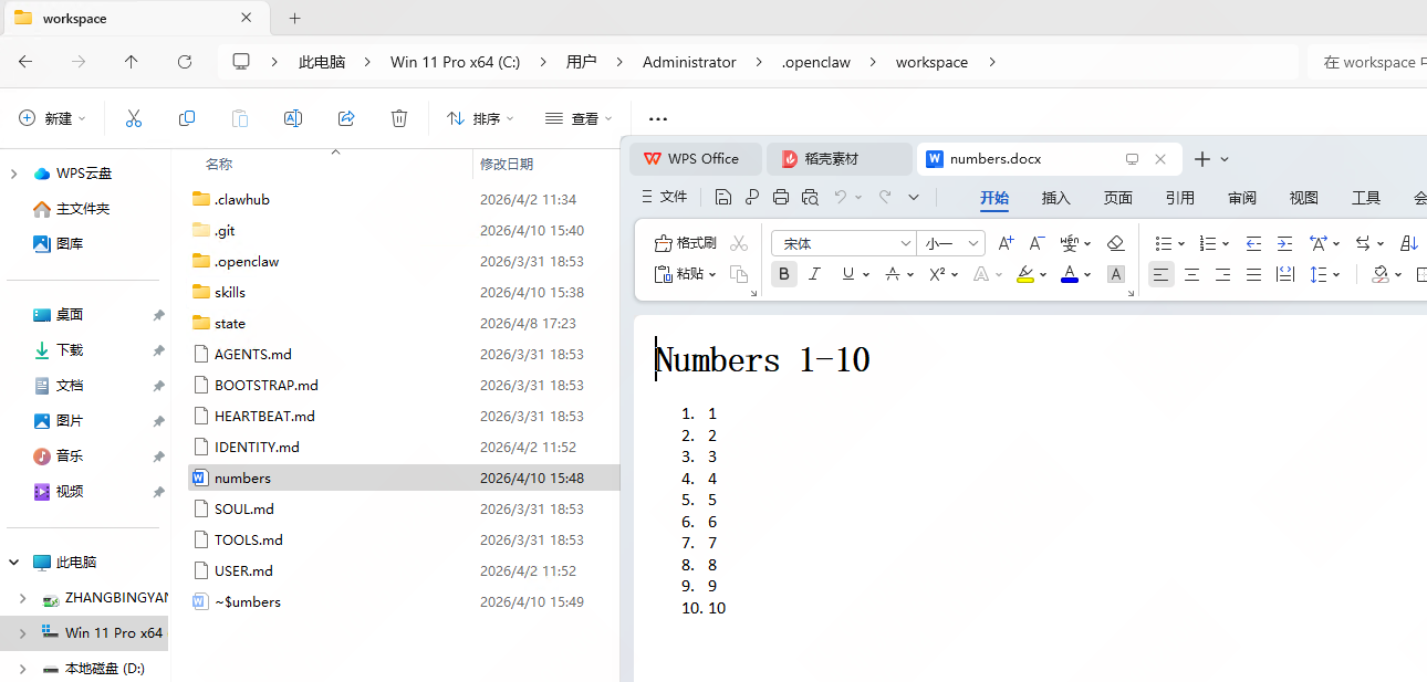

5.3测试自定义技能
聊天窗口输入
/create-word-doc "使用这个技能"
帮我创建一个包含1-10数字的word文档

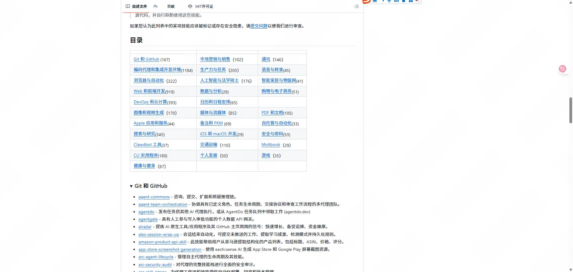

6.实用skills推荐
6.1三个超实用skills详解

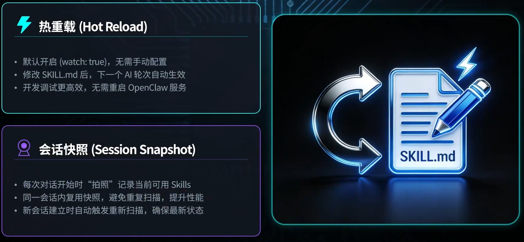

6.2热重载与会话快照

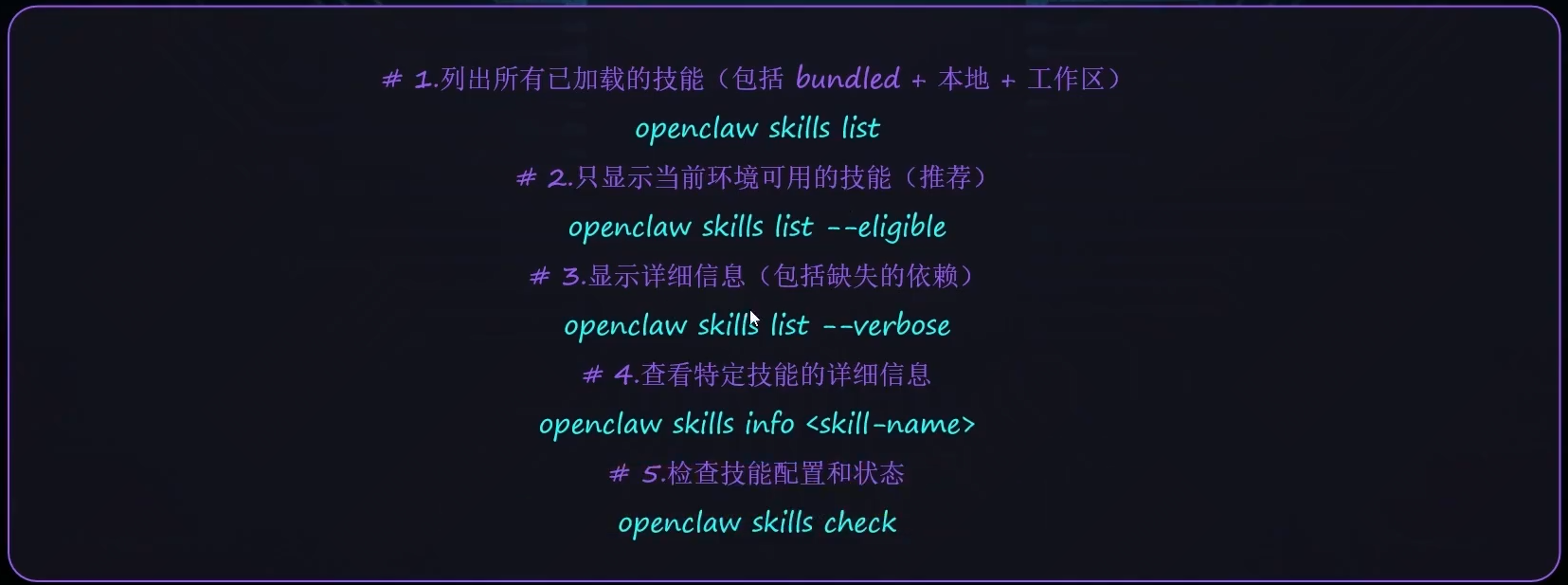

6.3skills部分指令
官方注册表: https://clawhub.com
6.4资源链接

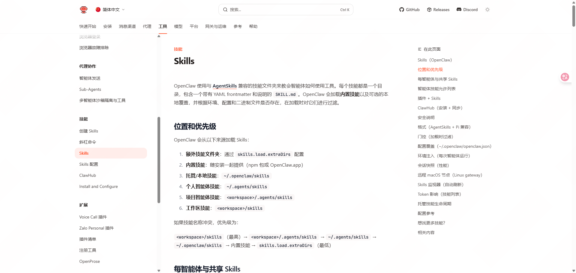

#官方文档-Skills
https://docs.openclaw.ai/zh-CN/tools/skills

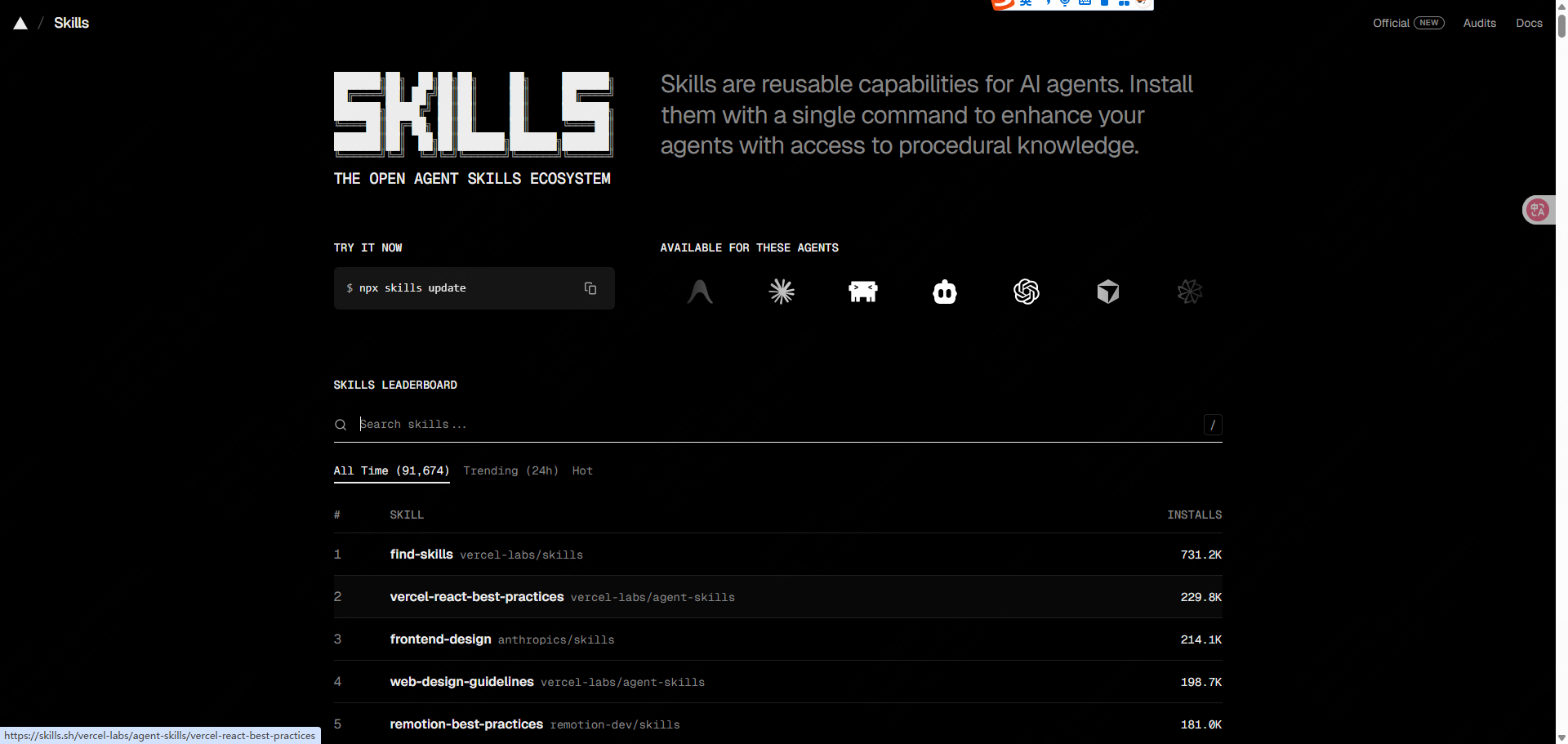

#27000+skills
https://skills.sh/

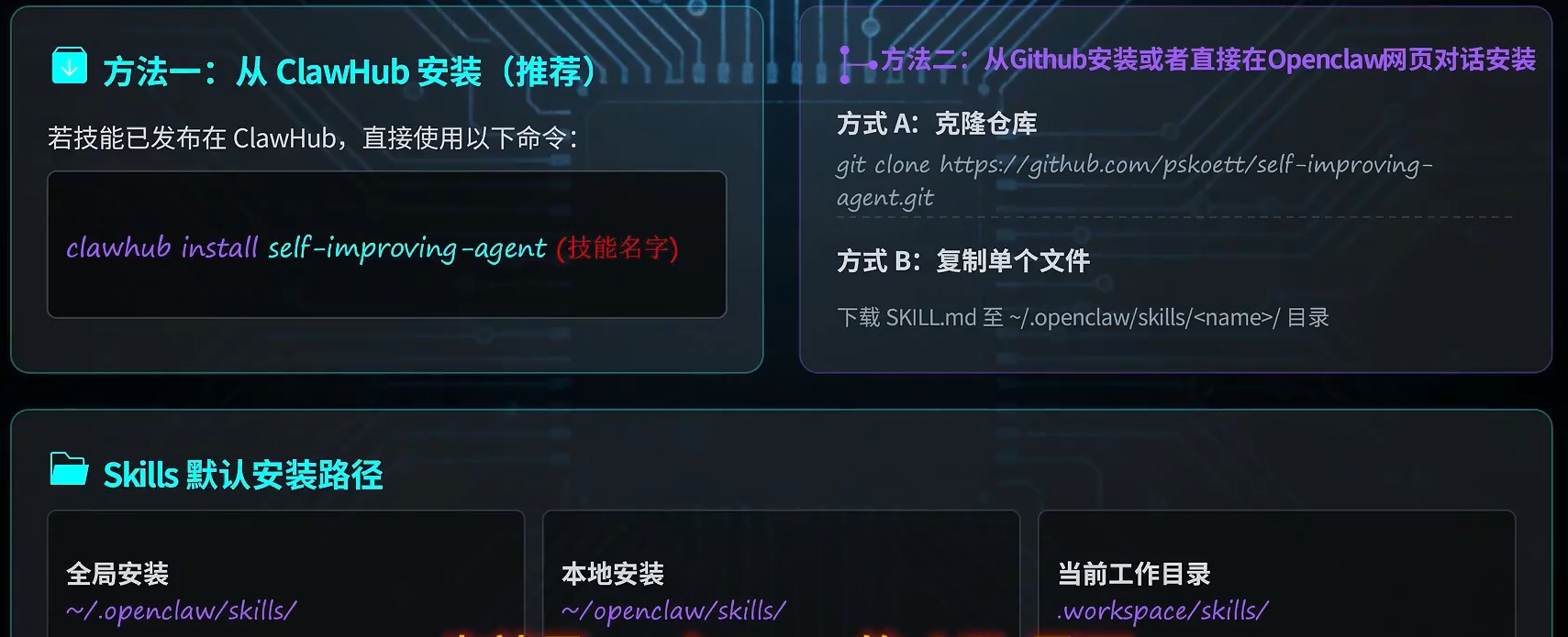

安装
#官方clawhub注册表
https://clawhub.com
#开源skills库
https://github.com/VoltAgent/awesome-openclaw-skills

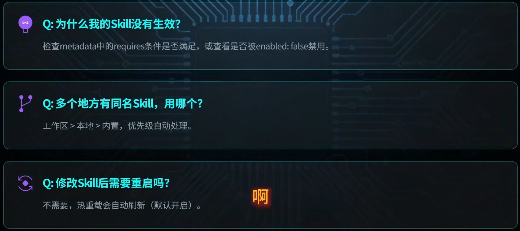

7.常见问题
