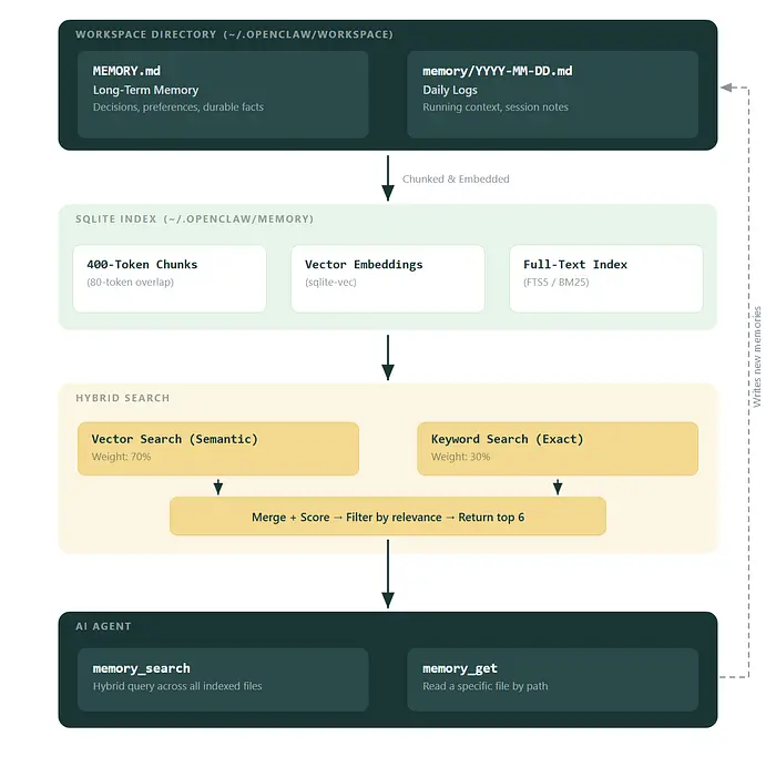

OpenClaw 如何从 Markdown 文件存储、索引和检索记忆。## 2、OpenClaw 记忆搜索如何工作
将记忆存储在文件中很简单。当 AI 需要时找到正确的记忆是困难的部分。
OpenClaw 使用混合搜索,结合两种不同的方法来查找相关记忆。
2.1 向量搜索(语义)
当保存记忆文件时,OpenClaw 将其分解为大约 400 个令牌的块,块之间有 80 个令牌的重叠。每个块都使用嵌入模型(OpenAI、Gemini、Voyage 或本地模型)转换为数字表示(称为嵌入)。
当 AI 需要回忆某事时,查询也会被嵌入。然后系统使用余弦距离找到嵌入与查询嵌入最接近的块。这捕获语义匹配。搜索"数据库偏好"会找到一个块说"总是使用 PostgreSQL",即使单词完全不同。
这些嵌入存储在 ~/.openclaw/memory/{agentId}.sqlite 中的 SQLite 数据库中,使用 sqlite-vec 扩展进行快速最近邻查找。
2.2 关键词搜索(BM25)
向量搜索擅长意义。它并不总是擅长精确术语。如果您搜索"PostgreSQL 15.4"而记忆正是这样说的,关键词匹配比语义匹配更可靠。
OpenClaw 使用 SQLite 的 FTS5(全文搜索)模块进行 BM25 关键词排名。这处理精确短语、特定名称和技术术语。
2.3 结合两种结果
两次搜索并行运行。每次返回一个候选池(默认:4x 最终结果计数)。系统使用加权评分合并它们:
  1. 最终分数 = (向量分数 x 0.7) + (关键词分数 x 0.3)
向量搜索获得 70% 的权重,因为在大多数情况下语义理解更重要。关键词搜索获得 30% 以捕获精确匹配。低于最小相关性分数的结果被过滤掉。前 6 个结果(默认)作为 Markdown 片段返回给 AI,每个片段大约 700 个字符,带有文件路径和行号。
AI 通过两个内置工具访问它:memory_search 用于跨所有索引文件的混合查询,memory_get 用于通过路径读取特定文件。如果用户问"我们使用什么数据库?",AI 调用 memory_search,从 MEMORY.md 获取相关块,并回答。

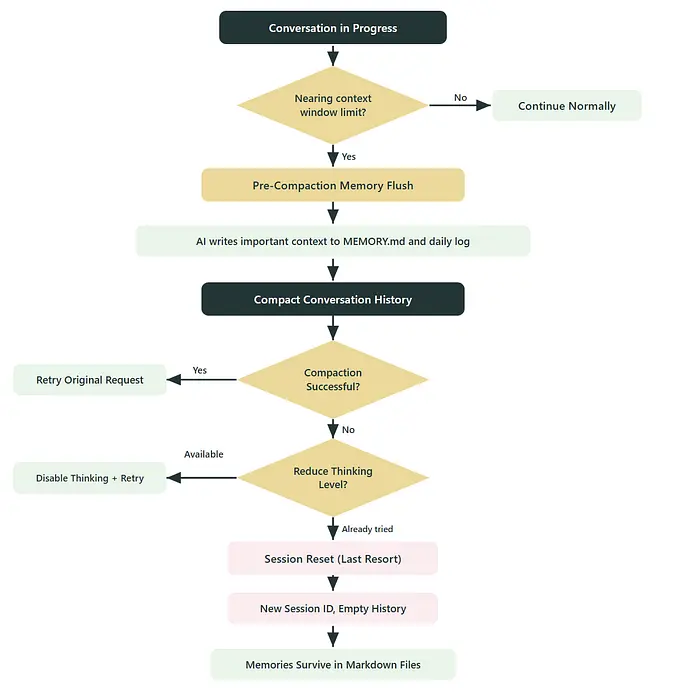

3、上下文窗口问题
每个 AI 模型都有一个上下文窗口。它是一次可以处理的文本总量。对于 200K 令牌模型,这大约是 150,000 个单词。听起来很多,但长对话会将其填满。
当上下文窗口填满时,AI 无法处理更多输入。大多数系统只是失败或切断较旧的消息。OpenClaw 通过自动压缩来处理这个问题。
OpenClaw 记忆如何处理自动压缩
当会话接近上下文限制时,OpenClaw 压缩对话历史。这是序列:
    检测。 OpenClaw 监控令牌使用情况。当它达到阈值(上下文窗口减去保留令牌减去软缓冲区)时,它会触发压缩。压缩前记忆刷新。 在压缩之前,OpenClaw 触发一个静默回合。它告诉 AI:“您即将失去上下文。现在将任何重要内容写入记忆文件。” AI 将持久信息保存到 MEMORY.md 或每日日志。这是一个安全网。通过在会话状态中跟踪计数器来防止双重刷新。压缩。 SDK 压缩对话历史。它在压缩冗余交换的同时保留事实信息和决策。时间顺序被保留。工具使用结果被保留。重试。 触发溢出的原始请求使用压缩后的历史记录重试。
    如果压缩本身失败(压缩请求超过其自己的上下文限制),OpenClaw 回退到会话重置。它生成一个新的会话 ID 并重新开始。这是最后手段。对话上下文丢失,但在刷新期间保存的记忆在 Markdown 文件中幸存。
OpenClaw 还有额外的回退机制(例如降低模型的思考级别)以从持久溢出情况中恢复。
当对话接近上下文窗口限制时会发生什么。## 4、嵌入提供商和可选功能
