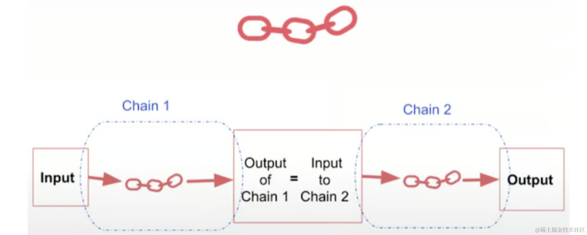

二、顺序链:组成多个步骤
LLMChain 是一个很好的起点,但有时我们的任务需要按特定顺序执行一系列步骤或操作。这就是顺序链发挥作用的地方,它允许我们将多个提示链接在一起,以创建更复杂和更精密的工作流程。
1.SimpleSequentialChain:一个输入,一个输出
让我们从 SimpleSequentialChain 开始,它非常适合链中每个步骤都有单个输入和单个输出的方案。想象一下,您想要创建一个系统,该系统不仅可以根据产品建议公司名称,还可以为该公司生成简短描述。
  1. from langchain.chains import SimpleSequentialChain
  2. # Initialize the language model
  3. llm = ChatOpenAI(temperature=0.9, model=llm_model)
  4. # Prompt template 1: Suggest a company name
  5. first_prompt = ChatPromptTemplate.from_template("What is the best name to describe a company that makes {product}?")
  6. chain_one = LLMChain(llm=llm, prompt=first_prompt)
  7. # Prompt template 2: Generate a company description
  8. second_prompt = ChatPromptTemplate.from_template("Write a 20-word description for the following company: {company_name}")
  9. chain_two = LLMChain(llm=llm, prompt=second_prompt)
  10. # Create the SimpleSequentialChain
  11. overall_simple_chain = SimpleSequentialChain(chains=[chain_one, chain_two], verbose=True)
  12. # Run the chain on some input data
  13. product = "Queen Size Sheet Set"
  14. chain_output = overall_simple_chain.invoke(product)
  15. print(chain_output)
  16. # Output
  17. # {'input': 'Queen Size Sheet Set',
  18. # 'output': 'Regal Comfort Linens provides luxurious and stylish bedding options to ensure a comfortable and elegant sleep experience for customers.'}
在此示例中,我们首先定义两个单独的 LLMChains:一个用于根据产品建议公司名称,另一个用于生成给定公司名称的简短描述。然后,我们将这两条链组合成一个 SimpleSequentialChain,指定它们的执行顺序。当我们使用“Queen Size Sheet Set”等产品调用此链时,它将首先生成一个公司名称(例如,“Royal Comfort Linens”),然后将该名称用作第二条链的输入,该链将输出类似“Regal Comfort Linens 提供豪华时尚的床上用品选择,以确保为客户提供舒适优雅的睡眠体验”。SimpleSequentialChain 的美妙之处在于它能够将复杂的任务分解为更小的、可管理的步骤,每个步骤都有明确定义的输入和输出。这种模块化方法不仅使代码更具可读性和可维护性,而且还允许随着项目的发展而获得更大的灵活性和可扩展性。

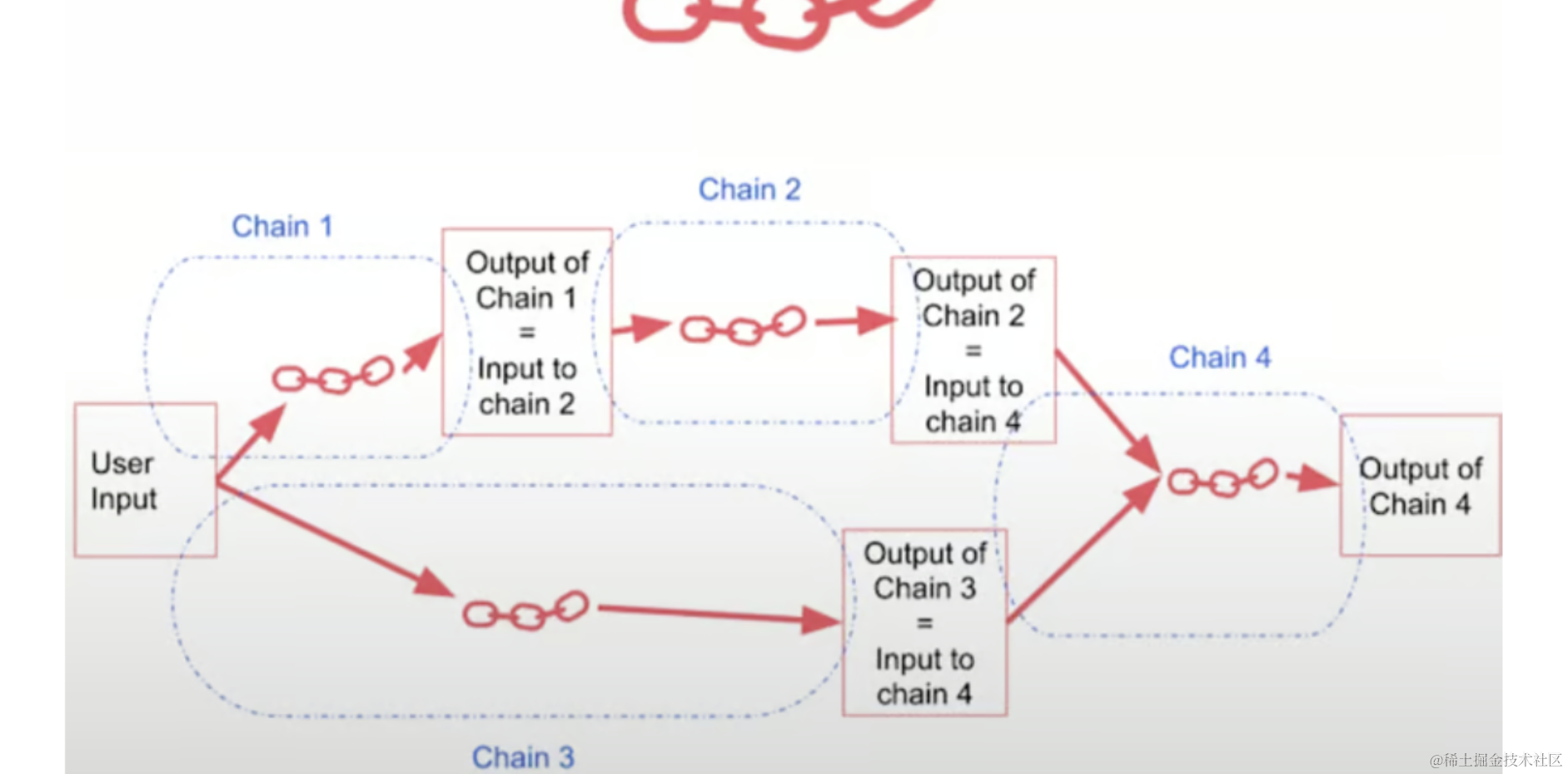

2.SequentialChain:处理多个输入和输出
虽然 SimpleSequentialChain 非常适合简单的任务,但有时我们的链需要同时处理多个输入和输出。进入 SequentialChain,这是其更简单版本的更强大、更灵活的版本。
  1. from langchain.chains import SequentialChain
  4. # Prompt template 1: Translate review to English
  5. first_prompt = ChatPromptTemplate.from_template("Translate the following review to English:\n\n{Review}")
  6. chain_one = LLMChain(llm=llm, prompt=first_prompt, output_key="English_Review")
  7. # Prompt template 2: Summarize the review in one sentence
  8. second_prompt = ChatPromptTemplate.from_template("Can you summarize the following review in 1 sentence:\n\n{English_Review}")
  9. chain_two = LLMChain(llm=llm, prompt=second_prompt, output_key="summary")
  10. # Prompt template 3: Detect the language of the review
  11. third_prompt = ChatPromptTemplate.from_template("What language is the following review:\n\n{Review}")
  12. chain_three = LLMChain(llm=llm, prompt=third_prompt, output_key="language")
  13. # Prompt template 4: Generate a follow-up response
  14. fourth_prompt = ChatPromptTemplate.from_template("Write a follow-up response to the following summary in the specified language:\n\nSummary: {summary}\n\nLanguage: {language}")
  15. chain_four = LLMChain(llm=llm, prompt=fourth_prompt, output_key="followup_message")
  16. # Create the SequentialChain
  17. overall_chain = SequentialChain(
  18.     chains=[chain_one, chain_two, chain_three, chain_four],
  19.     input_variables=["Review"],
  20.     output_variables=["English_Review", "summary", "followup_message"],
  21.     verbose=True,
  22. )
  23. # Run the chain on some input data
  24. review = "Je trouve le goût médiocre. La mousse ne tient pas, c'est bizarre. J'achète les mêmes dans le commerce et le goût est bien meilleur...\nVieux lot ou contrefaçon !?"
  25. chain_output = overall_chain.invoke(review)
  26. print(chain_output)
  27. # Output
  28. # Entering new SequentialChain chain...
  29. # Finished chain.
  30. # {'English_Review': "I find the taste mediocre. The foam doesn't hold, it's "
  31. #                    'weird. I buy the same ones in stores and the taste is much '
  32. #                    'better... \n'
  33. #                    'Old batch or counterfeit!?',
  34. #  'Review': "Je trouve le goût médiocre. La mousse ne tient pas, c'est bizarre. "
  35. #            "J'achète les mêmes dans le commerce et le goût est bien "
  36. #            'meilleur...\n'
  37. #            'Vieux lot ou contrefaçon !?',
  38. #  'followup_message': "Je suis désolé(e) d'apprendre que vous avez trouvé le "
  39. #                      "goût du produit médiocre. Il est possible qu'il s'agisse "
  40. #                      "d'un lot ancien ou contrefait, comme vous l'avez "
  41. #                      "suggéré. Il est important de s'assurer de la qualité des "
  42. #                      'produits que nous consommons. Avez-vous envisagé de '
  43. #                      'contacter le fabricant pour clarifier la situation ? '
  44. #                      "J'espère que votre prochaine expérience d'achat sera "
  45. #                      'plus satisfaisante. Merci de partager votre avis.',
  46. #  'summary': 'The reviewer found the taste of the product mediocre and '
  47. #             'different from what they usually buy in stores, suggesting that '
  48. #             'it may be an old batch or counterfeit.'}
在这个更高级的示例中,我们定义了四个单独的 LLMChains,每个 LLMChain 都有自己的特定任务:
    1.将商品评论从原文翻译成英文。2.用一句话总结翻译后的评论。3.检测评论的原始语言。4.以检测到的语言生成对摘要的后续响应。
这里的关键区别在于,每条链可以有多个输入和输出变量,我们需要使用 output_key 和 input_variables/output_variables 参数显式指定这些变量。例如,第一条链将原始评论作为输入并输出English_Review。然后,第二条链将English_Review作为输入,并输出一句话的摘要。第三条链使用原始评论来检测语言,最后,第四条链将摘要和语言结合起来生成followup_message。然后,我们将这四条链组合成一个 SequentialChain,指定它们应该执行的顺序,以及整个链的输入和输出变量。当我们用产品评论来调用这个链条时,比如“Je trouve le goût médiocre.La mousse ne tient pas, c’est bizarre.J’achète les mêmes dans le commerce et le goût est bien meilleur…nVieux lot ou contrefaçon !?“,它将经历链条中的每一步,将评论翻译成英语,对其进行总结,检测原始语言(在本例中为法语),最后根据摘要生成法语的后续回复。SequentialChain 的有用之处在于它能够处理具有多个输入和输出的复杂工作流程,允许您将最复杂的任务分解为更小、可管理的组件。

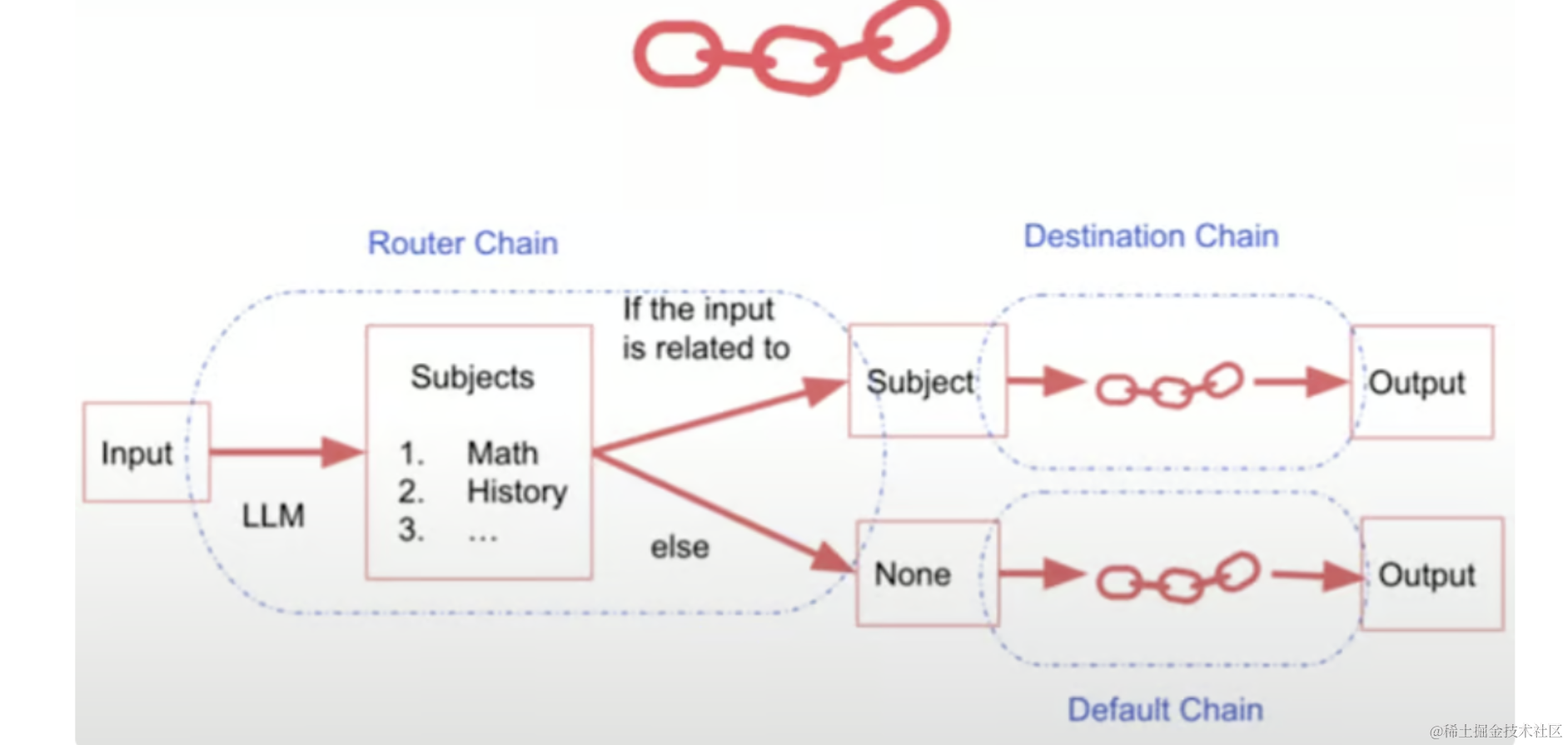

三、路由链:路由到专门的子链
有时,我们的任务需要不同的方法或专门的子链,具体取决于输入数据。这就是路由器链发挥作用的地方,它允许我们根据某些标准动态地将输入路由到适当的子链。
1.MultiPromptChain:专用提示之间的路由
路由器链的一个常见用例是当我们有多个提示时,每个提示专门用于特定类型的输入或任务。MultiPromptChain 允许我们定义这些专用提示,然后根据输入内容将输入动态路由到适当的提示。
  1. from langchain.chains.router import MultiPromptChain

在此示例中,我们首先定义了几个专用的提示模板,每个模板旨在处理特定类型的输入或任务(例如,物理问题、数学问题、历史问题、计算机科学问题)。然后,我们为每个模板创建提示信息词典,其中包括名称、描述和实际的提示模板本身。接下来,我们初始化我们的语言模型,并为每个专用提示创建目标链 (LLMChains)。这些目标链将是当输入与特定提示匹配时调用的目标链。我们还定义了一个默认链,该链将用于与任何专用提示不匹配的输入。MultiPromptChain 的核心是路由器链,它负责根据输入确定要使用的目标链。我们定义一个路由器提示模板,为路由器提供指令和格式,然后使用此模板和我们的语言模型创建 LLMRouterChain。最后,我们创建 MultiPromptChain 本身,传入路由器链、目标链和默认链。
当我们用“什么是黑体辐射?”这样的输入调用这个链时,路由器链将分析输入并确定这是一个物理问题。然后,它会将输入路由到物理目标链,该目标链将提供有关黑体辐射的详细答案。如果我们输入的问题与任何专业提示都不匹配,例如“DNA在细胞中的作用是什么?”,路由器链会将输入路由到默认链,默认链将尝试使用预训练的LLM数据提供一般答案。MultiPromptChain 允许我们通过动态路由输入到最合适的子链或提示来创建高度专业化和高效的工作流,确保每个输入都由最适合任务的组件处理。
