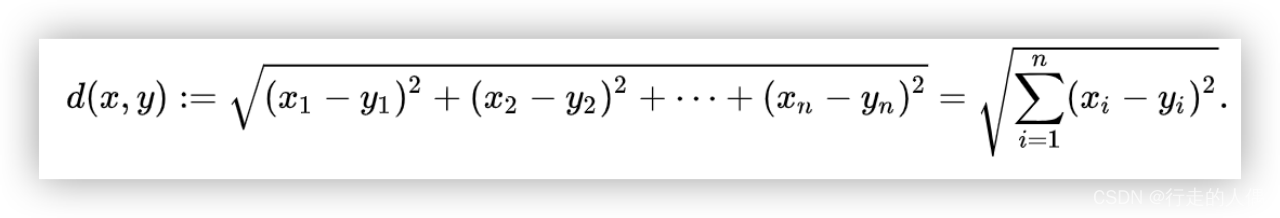

欧式距离。欧式距离全称是欧几里得距离,度量的是空间上两个点之间的连线距离,空间上的点都可以看着是从原点出发的向量。

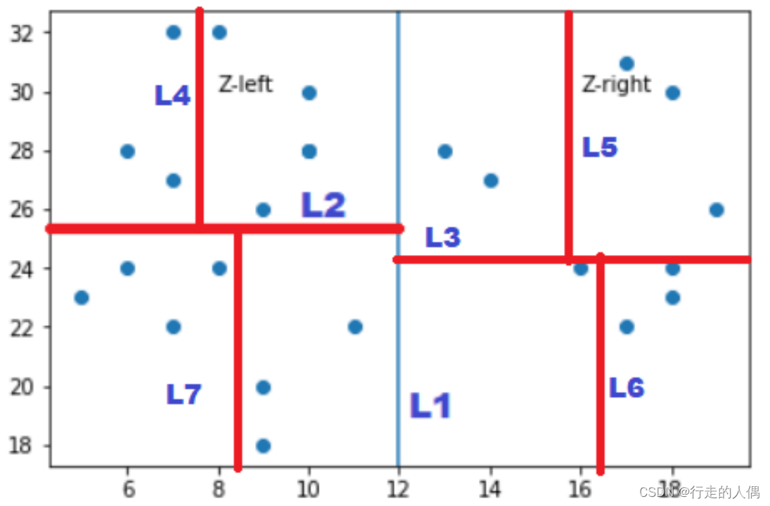

3.1.1 KDTree

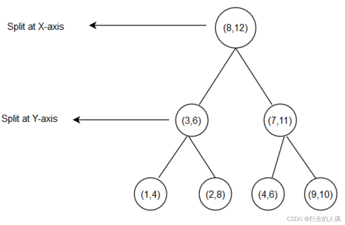

KDTree的构建同样基于递归划分的思想,首先选取方差最大的维度,以该维度上所有数据的中位数作为切分点,将超矩形区域切割成两个子区域,小于中位数的划分到左边,小于中位数的划分到右边,递归的构建左右子树,直到所有的数据被划分完成为止。
下面是一棵构建完成的KDTree示例。
基于KDTree的搜索流程:
1、查询数据p,当前节点的划分维度d,判断数据p在维度d的坐标值与节点值的大小,如果大于走左子节点,小于则走右子节点;
2、直到遍历到叶节点,标记为已访问,计算与叶节点的距离为最近距离;
3、在叶子节点进行回溯操作,每次回溯都判断p与父节点中未被访问到的分支的距离。
a)假如该分支节点与p的距离大于当前最近距离,则继续向上回溯,直至根节点;
b)假如该分支节点与p距离小于当前最近距离,则使用该分支,走步骤1和步骤2直到叶子节点,更新叶子与Q的最近距离。
4、返回子区域的topK个节点。

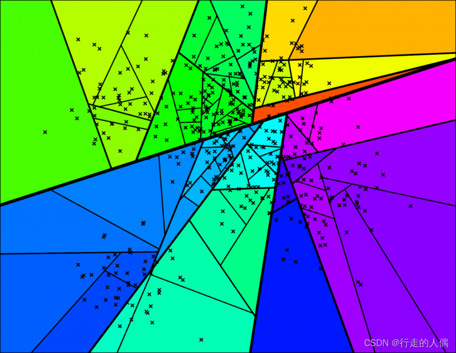

3.1.2 Annoy

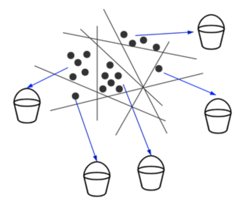

Annoy使用超平面来对空间进行划分,超平面的是借助KMeans(k=2)来寻找两个聚类中心,中心的连线的法平面即为划分的超平面,不对迭代,直到每个子空间的数据个数低于指定阈值。
要搜索这个空间中的任何一点,可以从根开始遍历二叉树。每个中间节点(上面树中的小方块)都定义了一个超平面,因此可以根据超平面来判断接下来继续的是左子节点还是右子节点。搜索一个点可以在对数时间内完成,即树的高度。

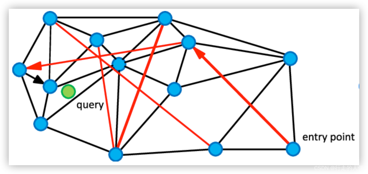

3.2.1 NSW
NSW在朴素构图的基础上,增加了如下约定:所有的节点必须有相邻的节点;相邻的节点必须有连线;邻近友元的个数作为超参,由用户指定。主要用来解决朴素构图法的一些局限。
NSW构图过程:
插入一个新节点时,先查找与新节点最近的m个节点,连接新节点与这m个节点。
NSW搜索过程:
查询数据q,从图中随机寻找一个entry point节点以及其邻居节点,计算entry point以及邻居节点与p的距离,如果有邻居与p的距离小于p与entry point的距离,设置最小距离点,直到最后找到一个point,其所有邻居和query的距离都大于这个point。
如上图所示,要从构建好的近邻图中搜索和绿色节点query最近的节点,从随机挑选的entry points开始,一开始通过红色的long-link迅速到了query附近的节点,再通过黑色的short-link找到满足的点。
NSW同样也是一种近似计算,不能保证是真实的最近邻。先插入的点冗余边多,更有可能形成高速公路,越往后插入的点,拥有高速公路的可能性越低。

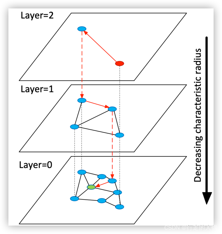

3.2.2 HNSW

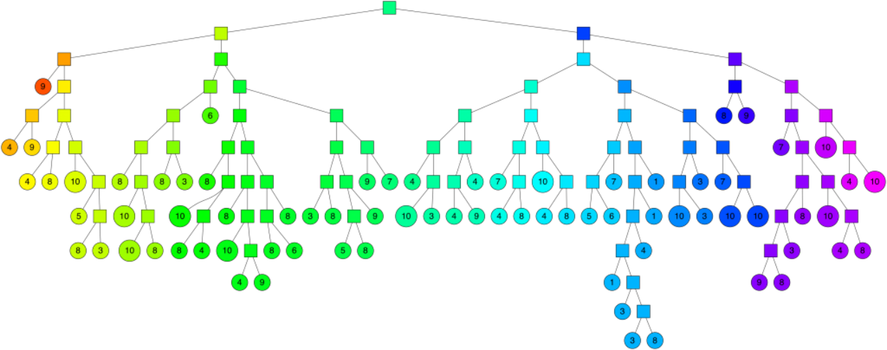

HNSW是一种基于NSW的改进方案,主要是利用跳表的思想,使用分层来实现,每层都是一个NSW,即也可以叫做分层的NSW方法。越上层,节点数稀疏,节点之间距离越远,越往下,节点变多,连接也增加,平均距离越近。
HNSW构图方法:
数据插入到最底层,然后随机取一个层数作为该新节点的层数,从底层一次向上每一层都增加该节点,在每一层找到距离最近的k个节点与插入节点建立边,每一层的搜索算法和NSW一样。
对每一个节点,有一个最大边数emax,若建立新边后,旧的节点边超过emax,则删掉距离最大的边。
HNSW搜索方法:
从最上层开始,每一层通过NSW算法找到最近邻节点,下一层的开始搜索节点为上一层的搜索结果。

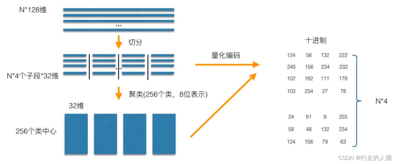

3.3 基于量化的方法
量化方法的出发点是减少计算量,上面的两种方法都是减少搜索空间,但是单个计算量还是很大的。通过量化的方法,损失一定的精度,减少计算量,达到加快检索速度的目的。
量化的方法主要包括SQ( ScalarQuantization )和PQ( Product Quantization )。
SQ是将每一个维度量化成指定位数的一个数,比如将32位的int量化成8位的int,通过损失一定的精度,缩减存储成本。而PQ是将整个向量划分为M段,每一段量化成一个指定位数的数,比如下图将128维(每个维度32位)的向量分成4段,每段量化成一个8位的数,则相当于每段含有256个聚类中心,那么一个128维的向量可以用4维(每个维度8位)的向量表示。
这里以PQ进行说明。

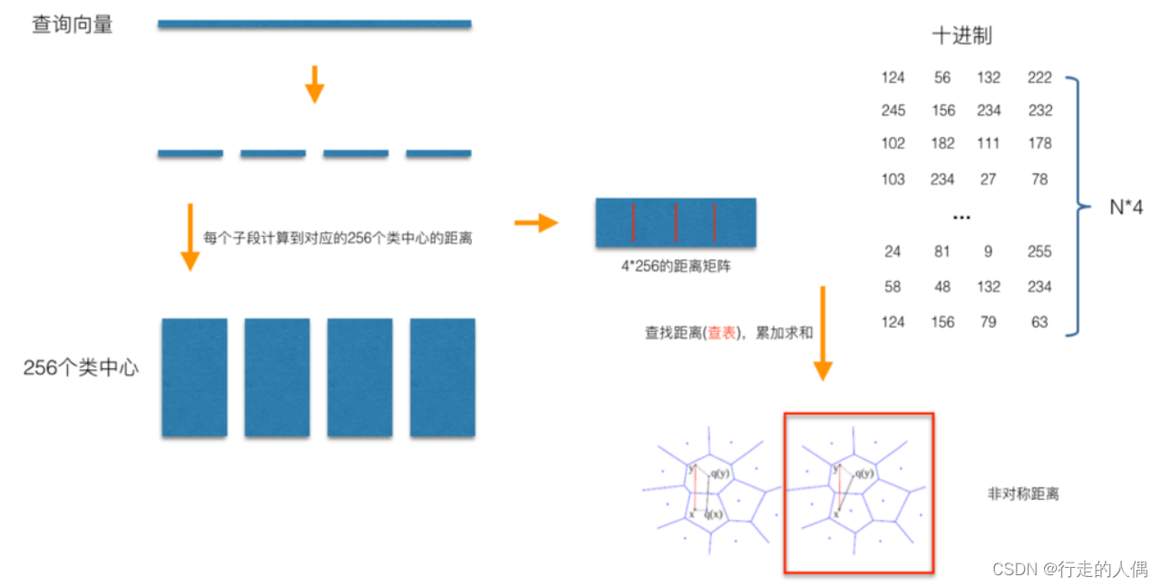

PQ建索引过程,先对每个向量进行切分量化,之后对每一段进行聚类。以一个128维的向量库为例进行说明,先将128维的向量分成4段,每段32维,每段通过聚类量化为8位(256个聚类中心,2的8次方),即一个128维的向量可以量化成4维(每维8位)表示。
检索时,以同样的方法把128维的查询向量分成4段的32维向量,计算每一段向量与当前段聚类中心的距离得到一个4*256的表,将查询向量量化为[m1,m2,m3,m4],然后从前面计算的表中查询计算查询向量与库里面向量的距离d=d1+d2+d3+d4,d1为查询向量第一段子向量与其ID为m1的簇心的距离,d2,d3,d4同理。

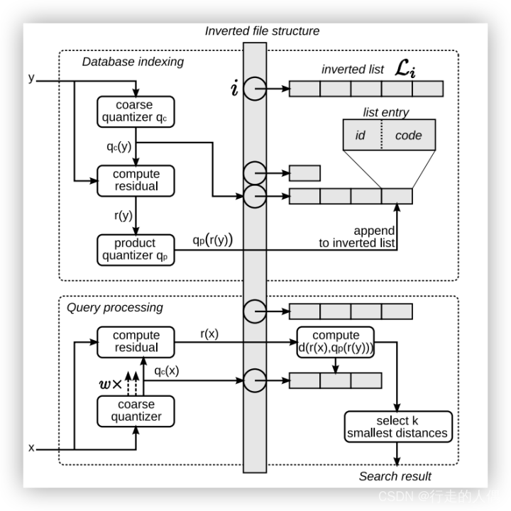

3.5 基于倒排索引的方法
倒排索引,也常被称为反向索引、置入档案或反向档案,是一种索引方法,被用来存储在全文搜索下某个单词在一个文档或者一组文档中的存储位置的映射。它是文档检索系统中最常用的数据结构。通过倒排索引,可以根据单词快速获取包含这个单词的文档列表。
对向量建倒排索引,还是要借助于聚类的方法,通过聚类,将数据划分为m个子空间,然后将数据与聚类中心的映射关系建立倒排索引。搜索时可以先找到与查询向量最近的聚类中心,然后从倒排索引中找到聚类中心包含的所有子空间数据,选择k个最相似的数据。
3.6 向量检索发展趋势

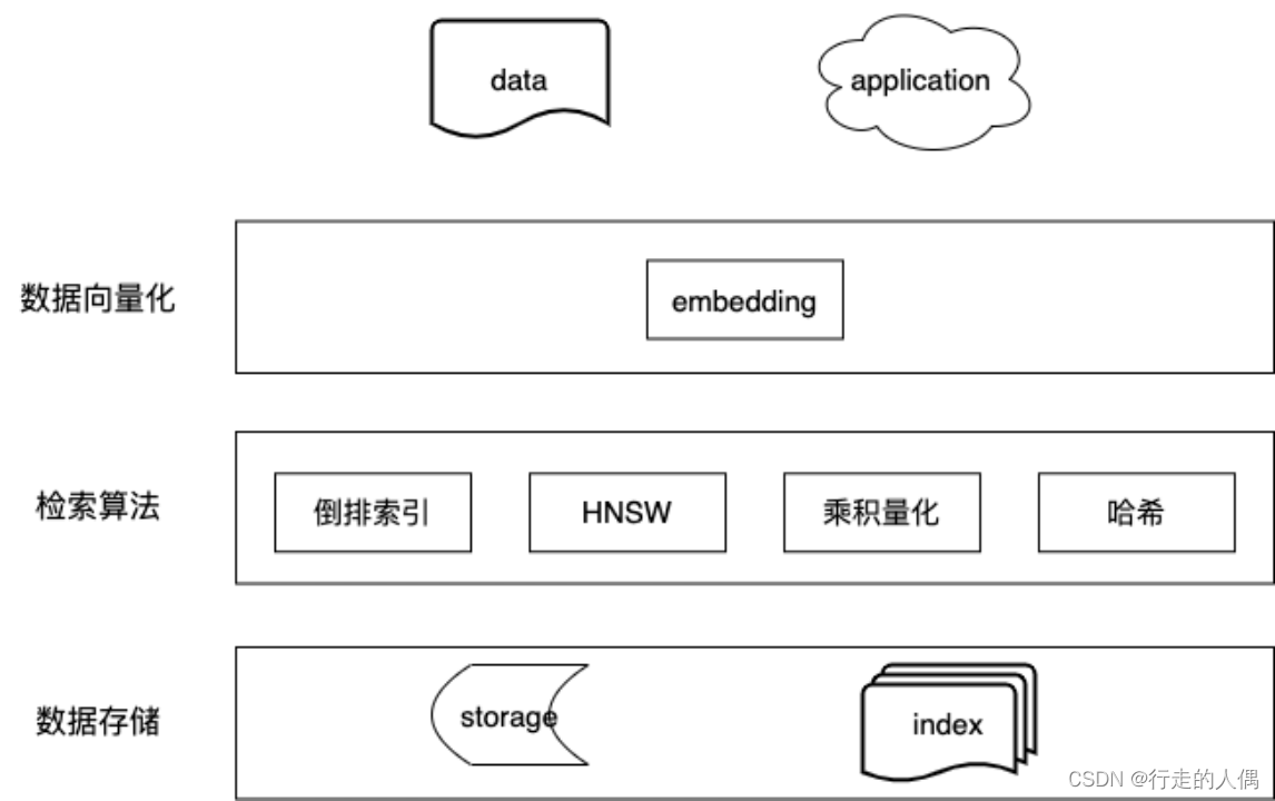

目前来看,向量检索的架构与传统的数据的检索架构大致相同,每种算法都有其优缺点,目前的需求场景也越来越多样性,都在向着超大规模数据量发展,并且对快速响应/内存占用/高召回率都有一定的要求,单一算法无法很好的满足。一般都是多种算法组合应用,发挥各自的有点,扬长避短。例如倒排索引加乘积量化(IVFPQ),能兼顾召回与查询速度。
因为是向量数据,其矩阵运算还可以用到GPU加速,在硬件条件足够的时候,GPU也是另一个加速查询的选项。
