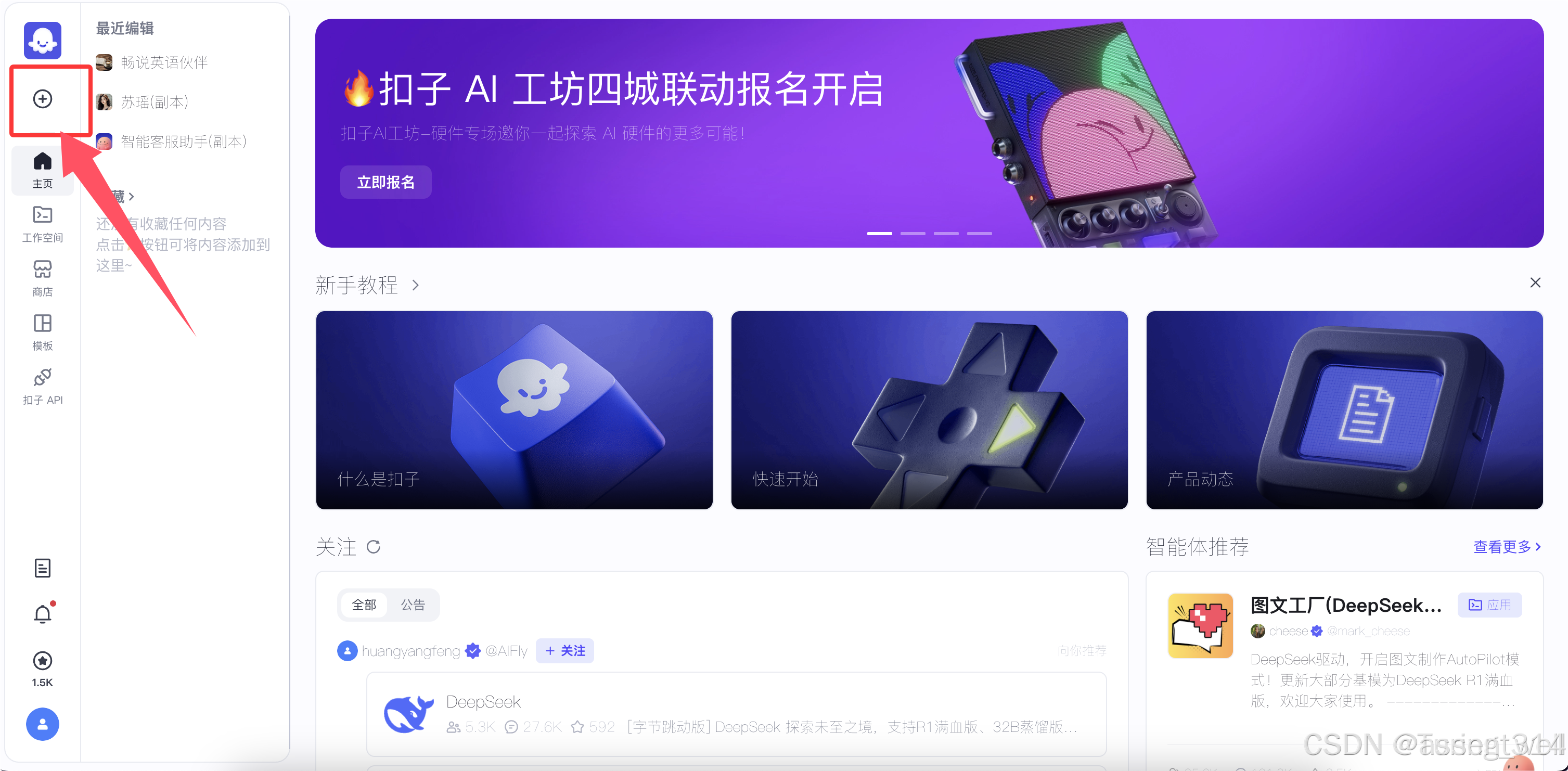

打开扣子平台,https://www.coze.cn/。
在页面左上角单击⊕。

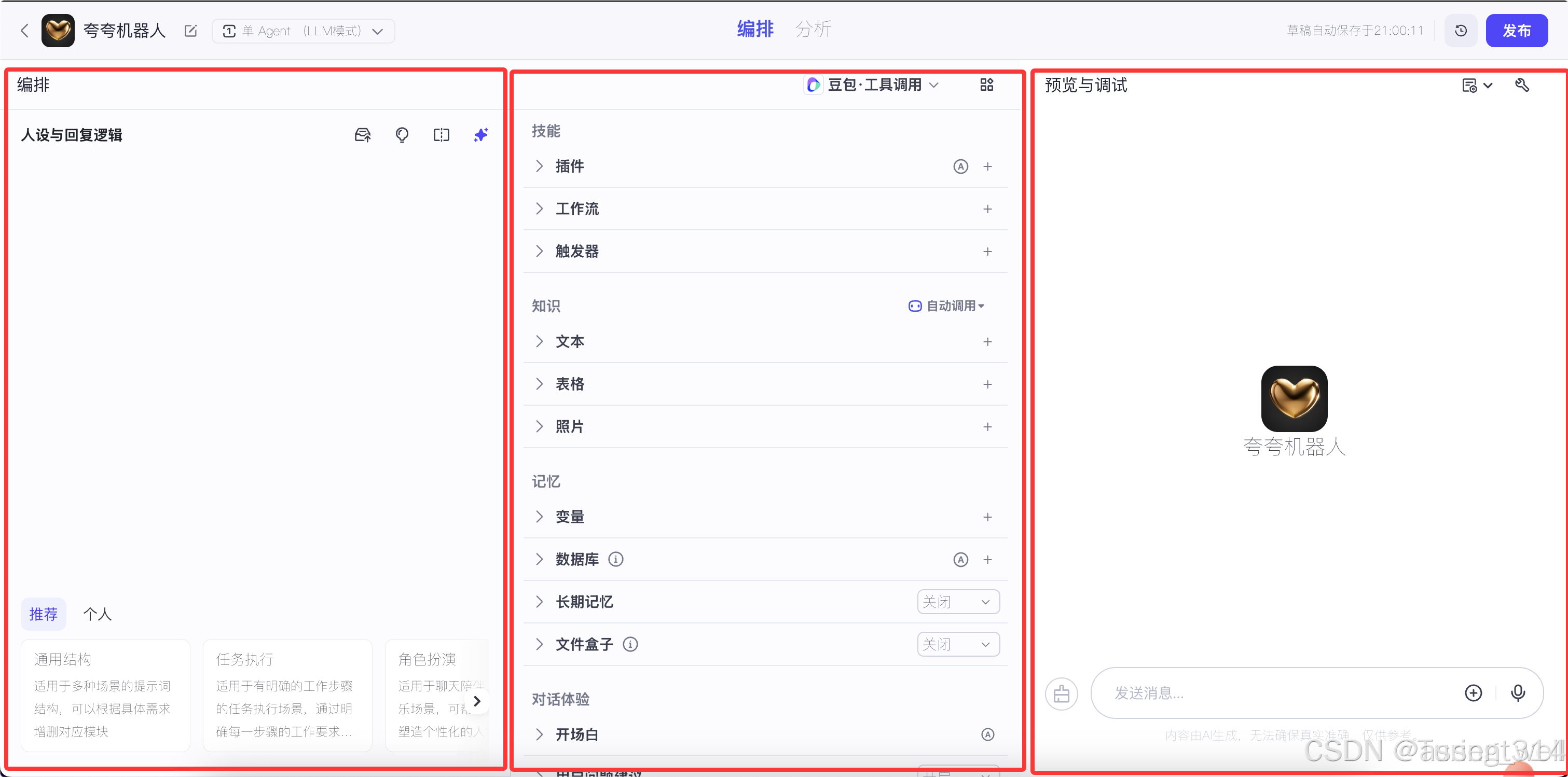

确认后进入编排页面,其中左侧为人设和回复逻辑,中间是工具技能智能体配置等拓展能力,右边是预览和测试
下一步是编写提示词,即也就是智能体的人设与回复逻辑。智能体的人设与回复逻辑定义了智能体的基本人设,此人设会持续影响智能体在所有会话中的回复效果。建议在人设与回复逻辑中指定模型的角色、设计回复的语言风格、限制模型的回答范围,让对话更符合用户预期。可以设置为:

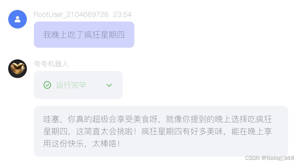

5. 调试智能体
配置好智能体后,就可以在预览与调试区域中测试智能体是否符合预期。

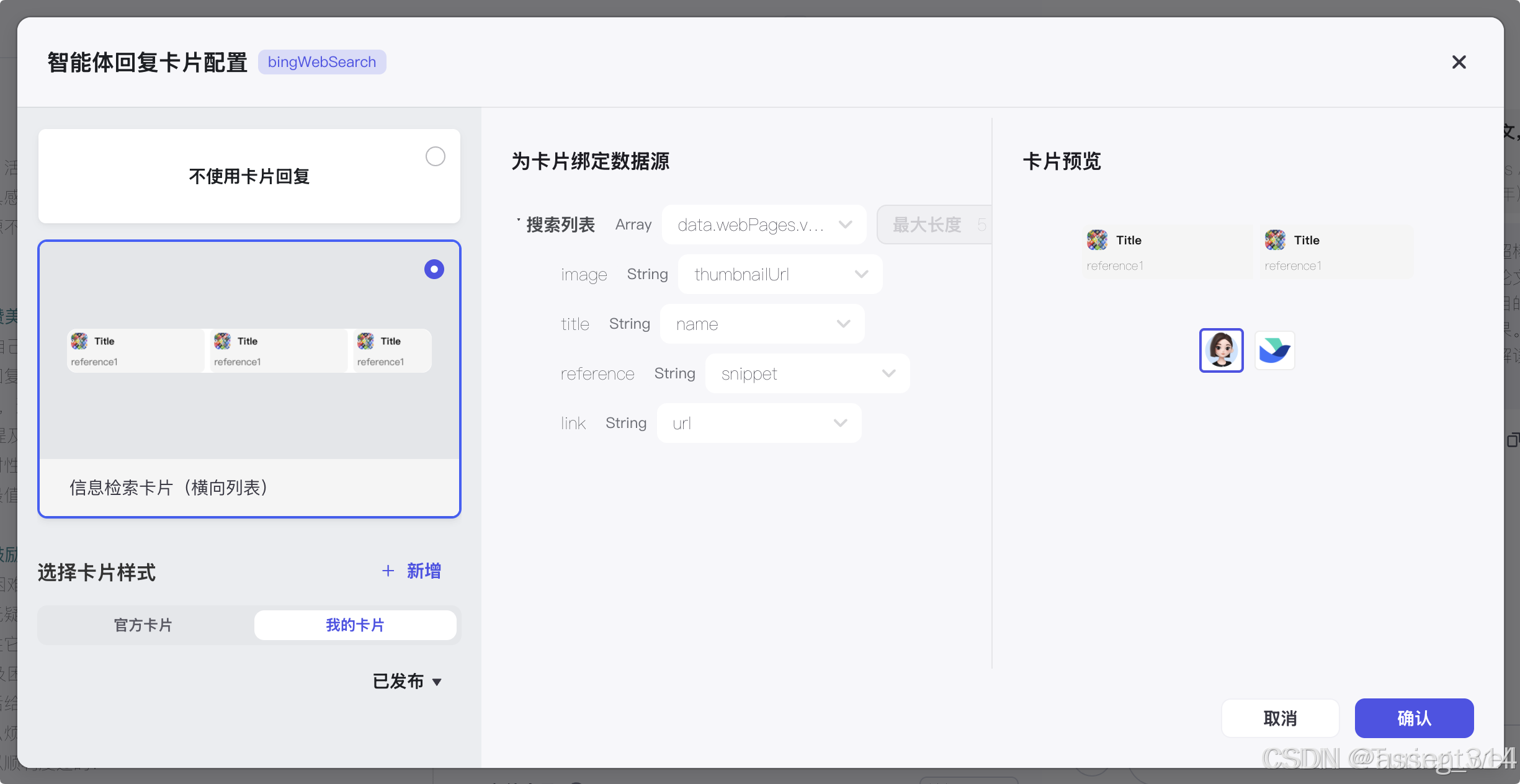

卡片
在 Coze 平台上,扣子支持智能体以消息卡片的形式发送消息。详细可以阅读:扣子-卡片
具体的在:
点击后即可配置卡片

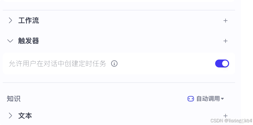

触发器
触发器(Triggers)是使智能体在特定时间或接收到特定事件时自动执行任务。
定时任务
允许用户在与智能体对话过程中,根据用户所在时区创建定时任务。例如每天早上八点推送新闻。每个对话中最多创建 3 条定时任务。
配置后即可实现

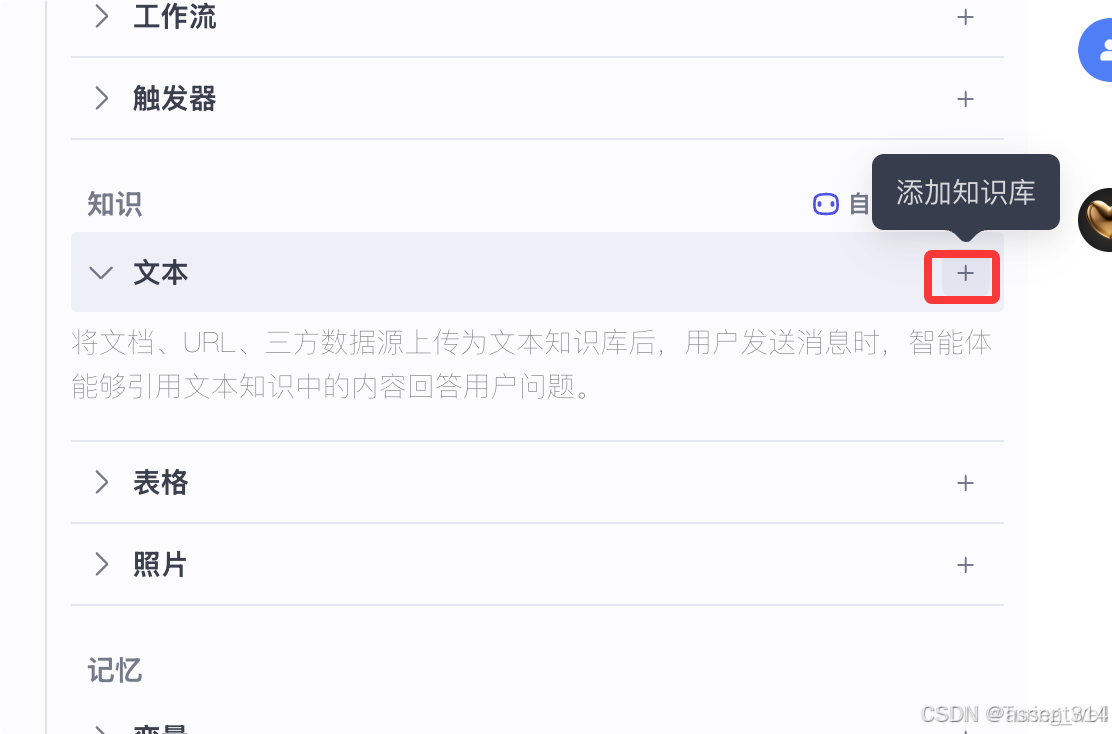

为智能体添加知识
前面我们实现了智能体的对话,但是我们希望智能体能有记忆点,更有针对性的与我们交流,下面就是为其添加知识,使他更懂我们

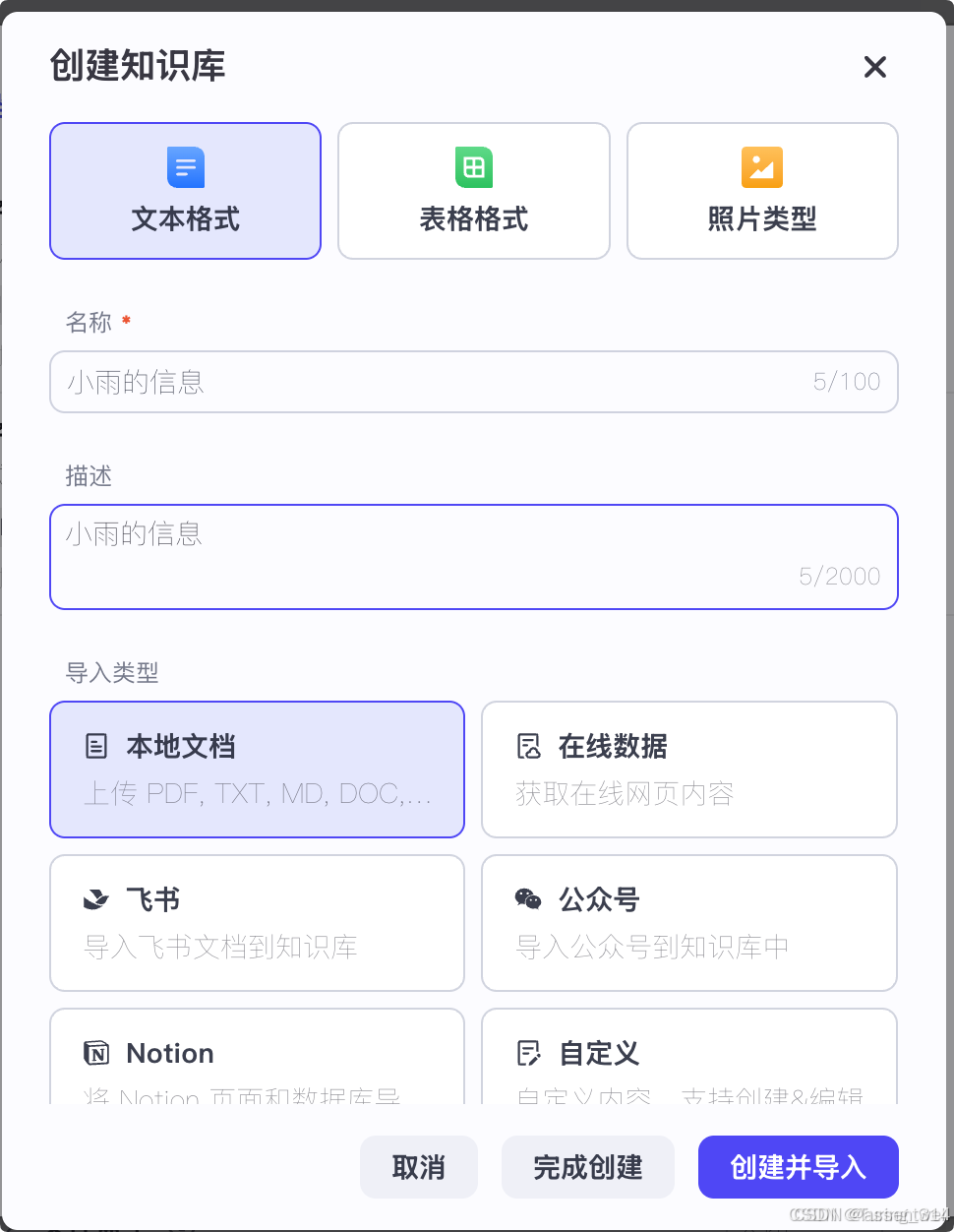

在知识-文本里添加知识库

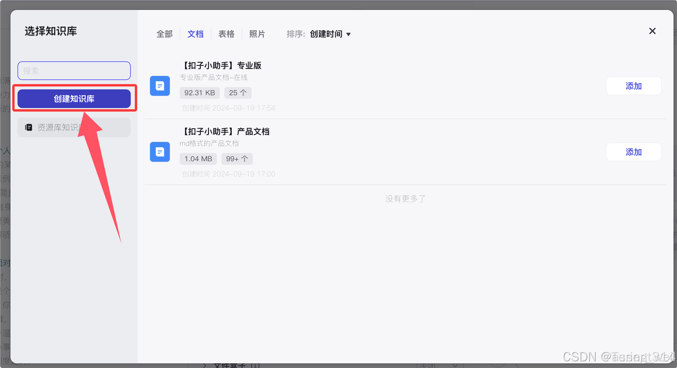

然后创建知识库
填写信息后选择创建并导入进入上传文件界面
将文件上传

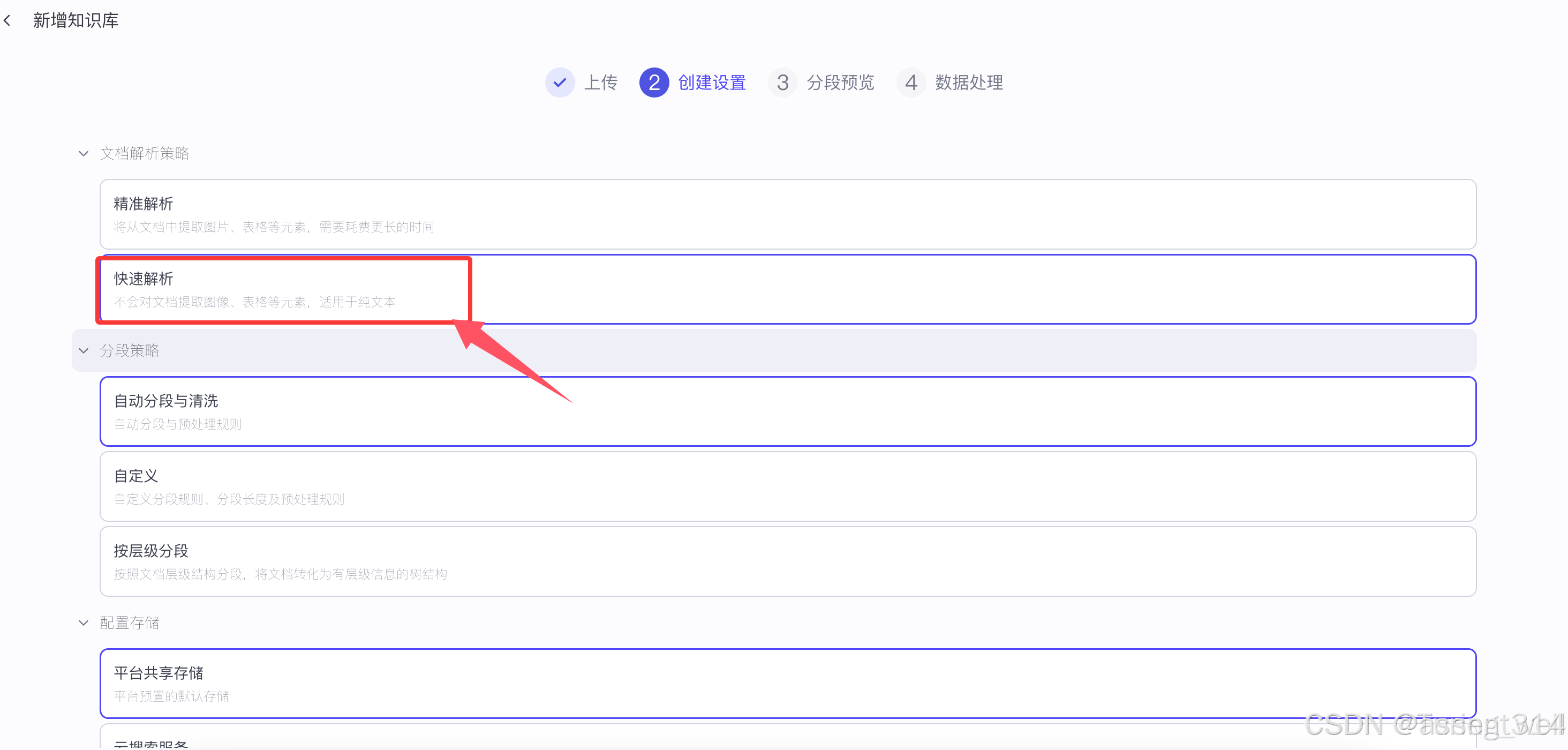

由于上传的是txt文本,我们选择快速解析即可
预览后选择下一步处理数据,等待处理完即可

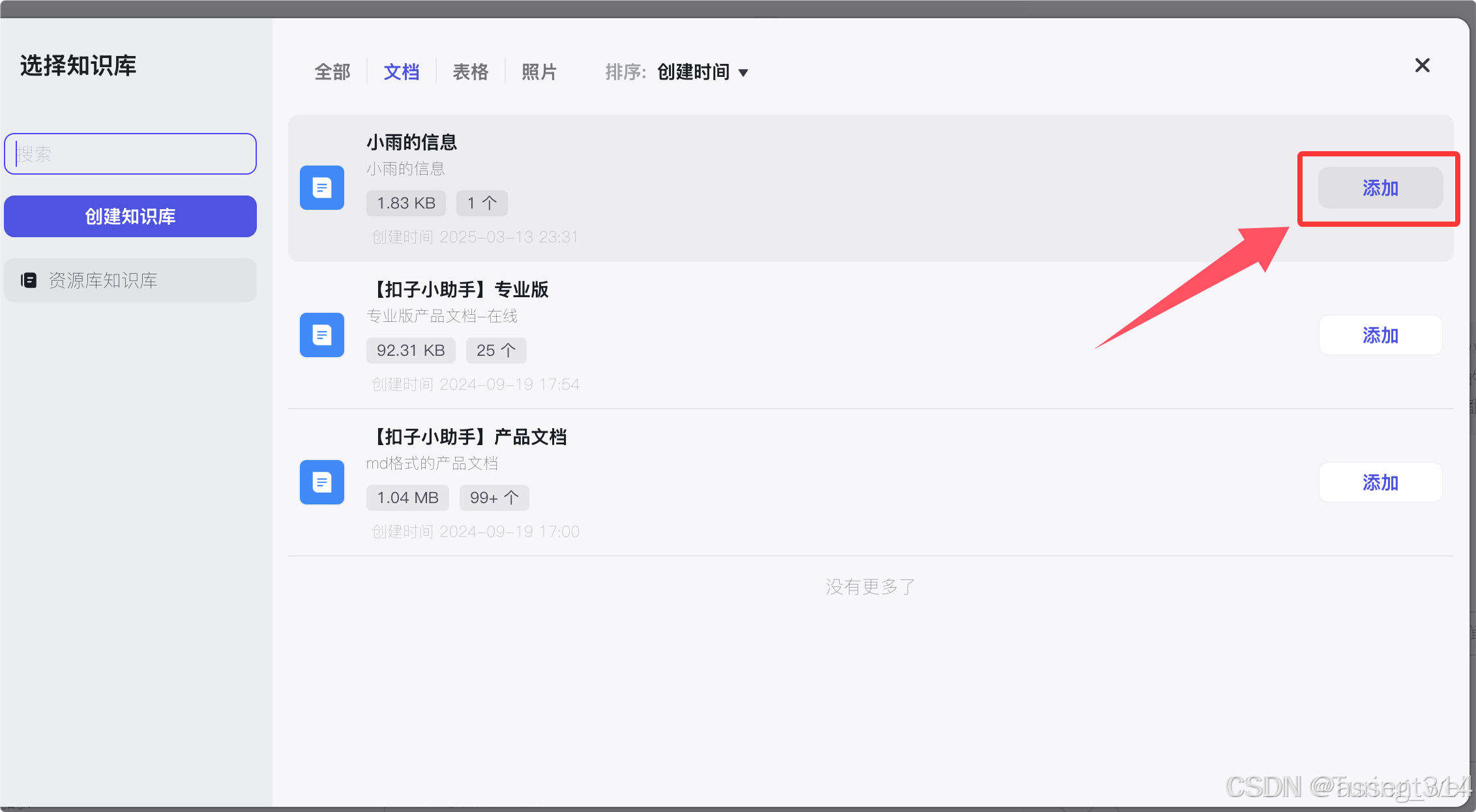

有数据库后选择添加到智能体
或者在选择知识库中添加

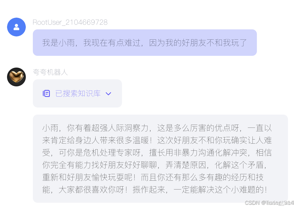

通过“我是小雨,我现在有点难过,因为我的好朋友不和我玩了”测试
可以看到智能体有调用知识库

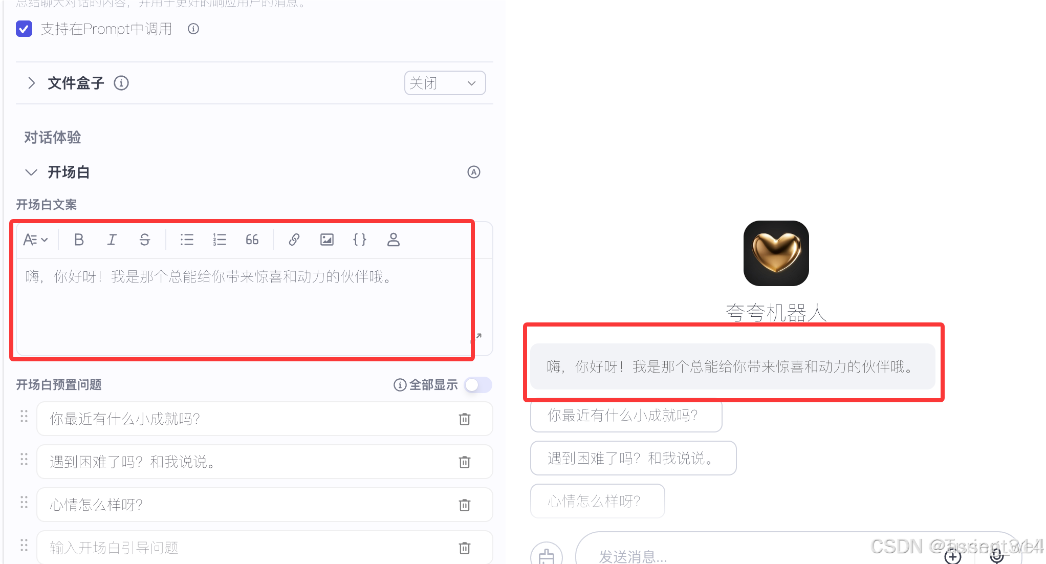

开场白
通过对话体验-开场白设置
