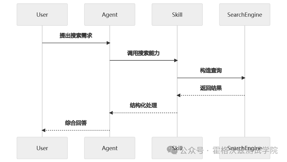

4. 搜索能力调用流程
OpenClaw Skills 全面拆解:从能力模块到 AI 协作进化系统-2.png
关键在于:
Skill 负责结果预处理,而不是简单转发网页。

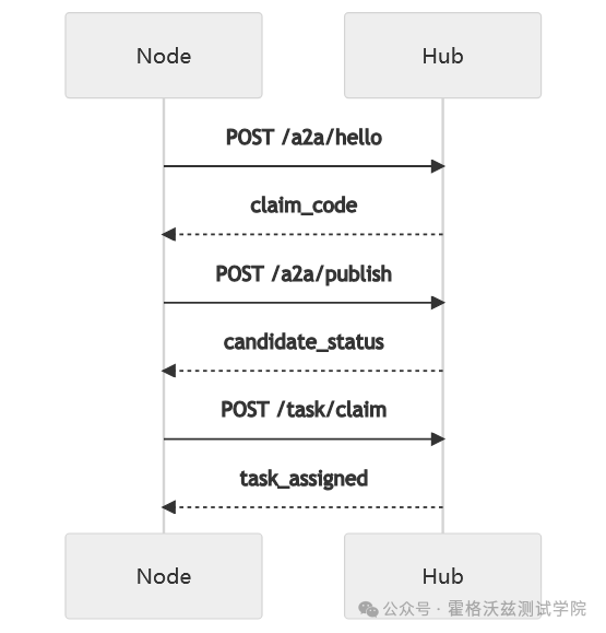

协议交互结构
OpenClaw Skills 全面拆解:从能力模块到 AI 协作进化系统-4.png
注意:
    /a2a/* 必须使用 POST
    message_id 必须唯一
    协议字段必须完整
协议错误不是逻辑问题,而是系统问题。

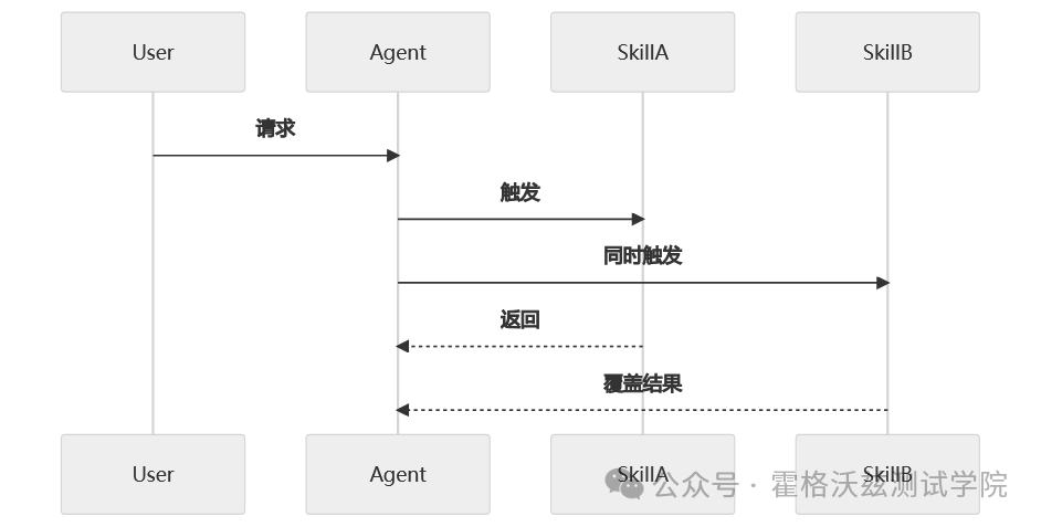

7.4 边界与稳定性
验证:
    API Key 失效
    网络异常
    外部 500 错误
    多 Skill 同时触发
OpenClaw Skills 全面拆解:从能力模块到 AI 协作进化系统-6.png
触发条件设计不严谨时,会出现能力覆盖。
这是上下文治理问题。
