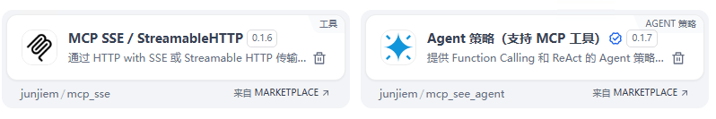

二、插件
安装插件
需要安装2个插件,分别是:Agent 策略(支持 MCP 工具),MCP SSE
Agent 策略(支持 MCP 工具)
Agent 策略集合(支持 MCP SSE 发现和调用工具)
github地址:https://github.com/junjiem/dify-plugin-agent-mcp_sse
MCP SSE / StreamableHTTP
通过 HTTP with SSE 或 Streamable HTTP 传输方式使用 MCP 协议来发现和调用工具。
github地址:https://github.com/junjiem/dify-plugin-tools-mcp_sse
注意:请确保插件是最新版本,因为新版本增加了Streamable HTTP
目前最新版本如下:

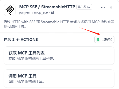

插件配置

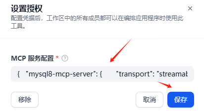

点击插件MCP SSE,设置授权
输入mcp服务配置

参数说明:
mysql8-mcp-server:mcp名字,名字可以随便写。
transport:mcp运行模式,streamable_http表示Streamable HTTP
url:mcp访问地址
注意:如果是使用fastmcp开发的,末尾必须带有斜杠,否则添加会报错
PluginInvokeError: {"args":{},"error_type":"Exception","message":"mysql8-mcp-server - Unsupported Content-Type: None"}
headers:请求头设置,如果没有特殊要求,这里设置为空。
timeout:超时时间,这里设置为60秒

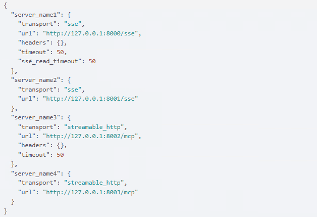

注意:上面只是举例了一个mcp应用,如果有多个,在里面添加即可,比如:

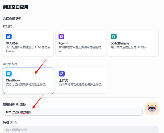

创建工作流
类型:Chatflow
名称:test-mcp-mysql8

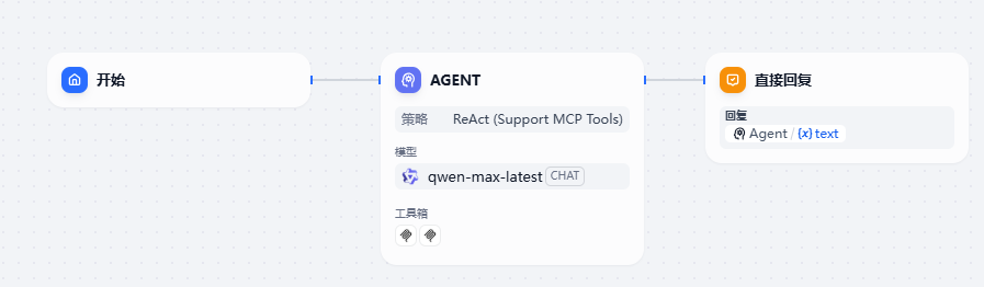

删除LLM节点,添加一个agnet,效果如下:

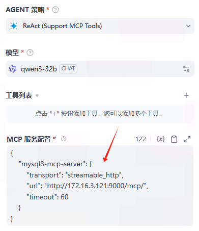

agent设置

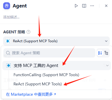

agent策略
重点看agent配置
AGENT策略必须选择ReAct (Support MCP Tools)
为什么一定要选ReAct,因为我发现FunctionCalling有问题
模型
模型随便选一个即可,这里选的是qwen3-32b

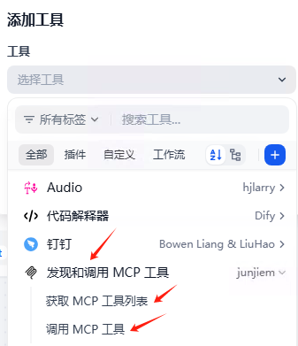

工具列表
注意:工具列表,这里一定要留空。
为什么?因为这里提供的方法,只支持SSE模式,并不支持Streamable HTTP,所以千万不要选。
agent插件,已经支持Streamable HTTP 工具列表自动发现,所以不需要选。
MCP服务配置
mcp服务配置,完整内容如下:
{    "mysql8-mcp-server": {        "transport": "streamable_http",        "url": "http://172.16.3.121:9000/mcp/",        "timeout": 60    }}
注意:这里的url末尾要带斜杠,因为是fastmcp开发的,所有要带。
如果是java或者nodejs开发的mcp,我就不确定了,需要自行尝试。

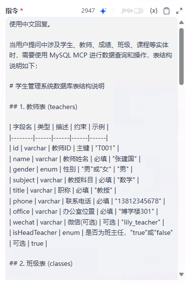

指令
指令就是我们熟悉的提示词
  提示词和以前一样
使用中文回复。当用户提问中涉及学生、教师、成绩、班级、课程等实体时,需要使用 MySQL MCP 进行数据查询和操作,表结构说明如下:# 学生管理系统数据库表结构说明## 1. 教师表 (teachers)| 字段名 | 类型 | 描述 | 约束 | 示例 ||--------|------|------|------|------|| id | varchar | 教师ID | 主键 | "T001" || name | varchar | 教师姓名 | 必填 | "张建国" || gender | enum | 性别 | """" | "" || subject | varchar | 教授科目 | 必填 | "数学" || title | varchar | 职称 | 必填 | "教授" || phone | varchar | 联系电话 | 必填 | "13812345678" || office | varchar | 办公室位置 | 必填 | "博学楼301" || wechat | varchar | 微信(可选) | 可选 | "lily_teacher" || isHeadTeacher | enum | 是否为班主任,"true""false" | 可选 | true |## 2. 班级表 (classes)| 字段名 | 类型 | 描述 | 约束 | 示例 ||--------|------|------|------|------|| id | varchar | 班级ID | 主键 | "202301" || className | varchar | 班级名称 | 必填 | "2023级计算机1班" || grade | int | 年级 | 必填 | 2023 || headTeacherId | varchar | 班主任ID | 外键(teachers.id) | "T003" || classroom | varchar | 教室位置 | 必填 | "1号楼302" || studentCount | int | 学生人数 | 必填 | 35 || remark | varchar | 备注信息 | 可选 | "市级优秀班集体" |## 3. 课程表 (courses)| 字段名 | 类型 | 描述 | 约束 | 示例 ||--------|------|------|------|------|| id | varchar | 课程ID | 主键 | "C001" || courseName | varchar | 课程名称 | 必填 | "高等数学" || credit | int | 学分 | 必填 | 4 || teacherId | varchar | 授课教师ID | 外键(teachers.id) | "T001" || semester | varchar | 学期 | 格式"YYYY-N" | "2023-1" || type | enum | 课程类型 | "必修""选修" | "必修" || prerequisite | varchar | 先修课程ID | 可选,外键(courses.id) | "C003" |## 4. 学生表 (students)| 字段名 | 类型 | 描述 | 约束 | 示例 ||--------|------|------|------|------|| id | varchar | 学号 | 主键 | "S20230101" || name | varchar | 学生姓名 | 必填 | "王强" || gender | enum | 性别 | """" | "" || birthDate | date | 出生日期 | 必填 | date("2005-01-15") || enrollmentDate | date | 入学日期 | 必填 | date("2023-8-1") || classId | varchar | 班级ID | 外键(classes.id) | "202301" || phone | varchar | 联系电话 | 必填 | "13812345678" || email | varchar | 电子邮箱 | 必填 | "20230101@school.edu.cn" || emergencyContact | varchar | 紧急联系人电话 | 必填 | "13876543210" || address | varchar | 家庭住址 | 必填 | "北京市海淀区中关村大街1栋101室" || height | int | 身高(cm) | 必填 | 175 || weight | int | 体重(kg) | 必填 | 65 || healthStatus | enum | 健康状况 | 必填,"良好""一般‌""较差" | "良好" |## 5. 成绩表 (scores)| 字段名 | 类型 | 描述 | 约束 | 示例 ||--------|------|------|------|------|| id | varchar | 成绩记录ID | 主键 | "S20230101C001" || studentId | varchar | 学生ID | 外键(students.id) | "S20230101" || courseId | varchar | 课程ID | 外键(courses.id) | "C001" || score | int | 综合成绩 | 0-100 | 85 || examDate | date | 考试日期 | 必填 | date("2024-5-20") || usualScore | int | 平时成绩 | 0-100 | 90 || finalScore | int | 期末成绩 | 0-100 | 80 |### 补考成绩记录说明补考记录在_id后添加"_M"后缀,如"S20230101C001_M"## 表关系说明1. **一对多关系**:   - 一个班级(classes)对应多个学生(students)   - 一个教师(teachers)可以教授多门课程(courses)   - 一个学生(students)有多条成绩记录(scores)2. **外键约束**:   - students.classId → classes.id- courses.teacherId → teachers.id- scores.studentId → students.id- scores.courseId → courses.id- classes.headTeacherId → teachers.id
View Code

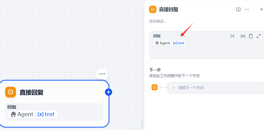

最后连接直接回复
选择变量Agent.text

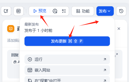

点击发布预览

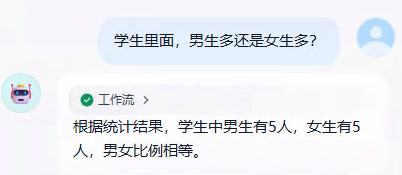

学生里面,男生多还是女生多?

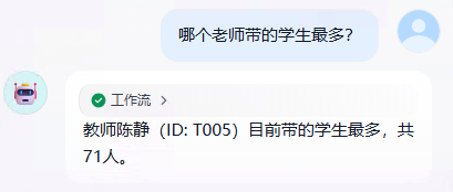

哪个老师带的学生最多?

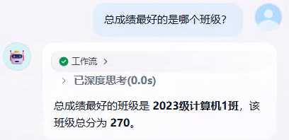

总成绩最好的是哪个班级?
