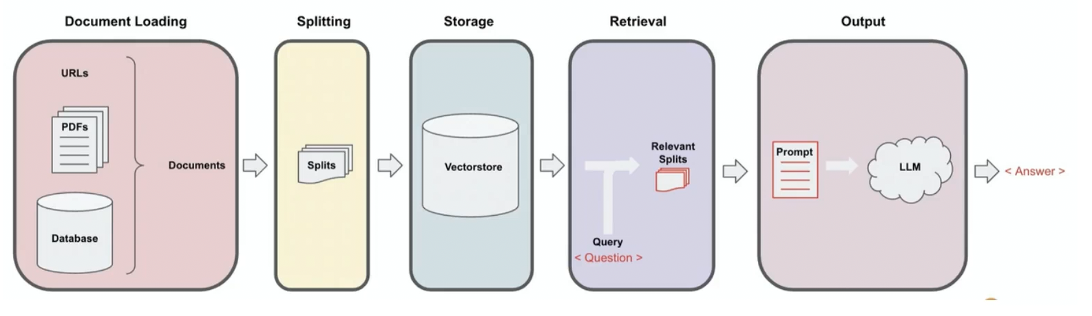

自然语言处理流程(NLP):指的是完成⼀个特定 NLP 任务所需的⼀系列步骤。例如,构建⼀
个“基于公司文档的问答机器人”的流程可能包括:
读取文档、
分割文本、
将文本转换为向(嵌入)、
存储向量、
接收用户问题并转换为向量、
搜索相关文本段、
将问题和文本段组合发送给大语言模型(LLM)、
解析模型输出并返回答案等

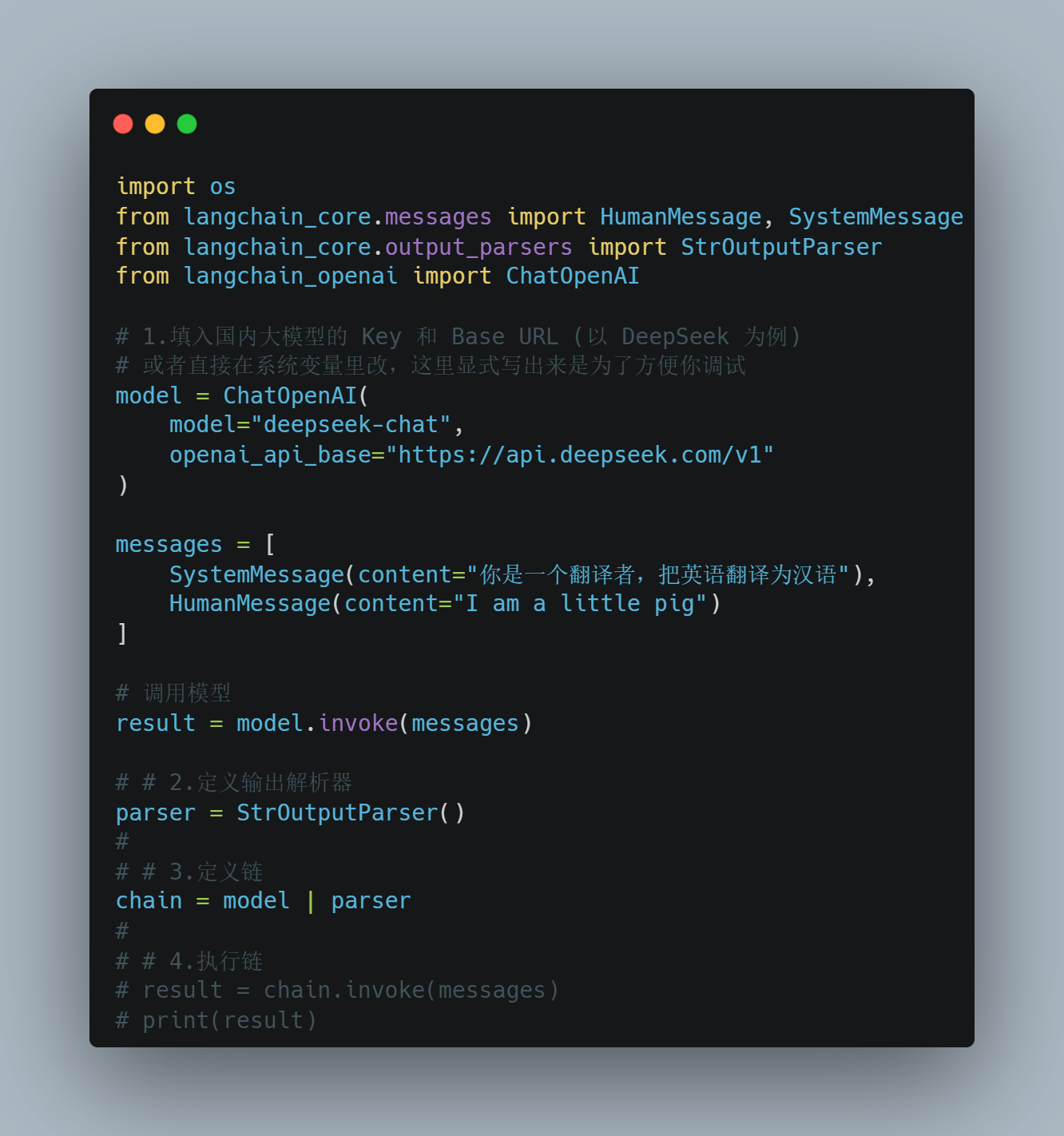

用langChain完成一个最简单的链:
对于 LangChain,它给我们提供了链式执行的能力,即我们只需要定义各个“组件”,将它们“链起来”,一次性执行即可得到最终效果
什么是一个合法的组件呢?
我们先了解一下Runnable接口:
Runnable 接口是使用 LangChain Components(组件)的基础。Runnable 接口定义了一个标准的接口,允许Runnable 组件进行Invoked(调用),Batched(批处理),Streamed(流式传输)
Inspected(检查),Composed(组合)
而我们上述定义链过程中的语言模型(model)、输出解析器(StrOutputParser)都是
Runnable 接口的实例!他们都使用了 Invoked(调用)的能力
换句话说,只要满足Runnable的实力,都可以链起来。
任何两个 Runnable 实例都可以“链”在⼀起成序列。上⼀个可运行对象的 .invoke() 调用的输出作为输入传递给下⼀个可运行对象。方法就是使用 | (管道/运算符),这其实就是LCEL编排解决方案。
