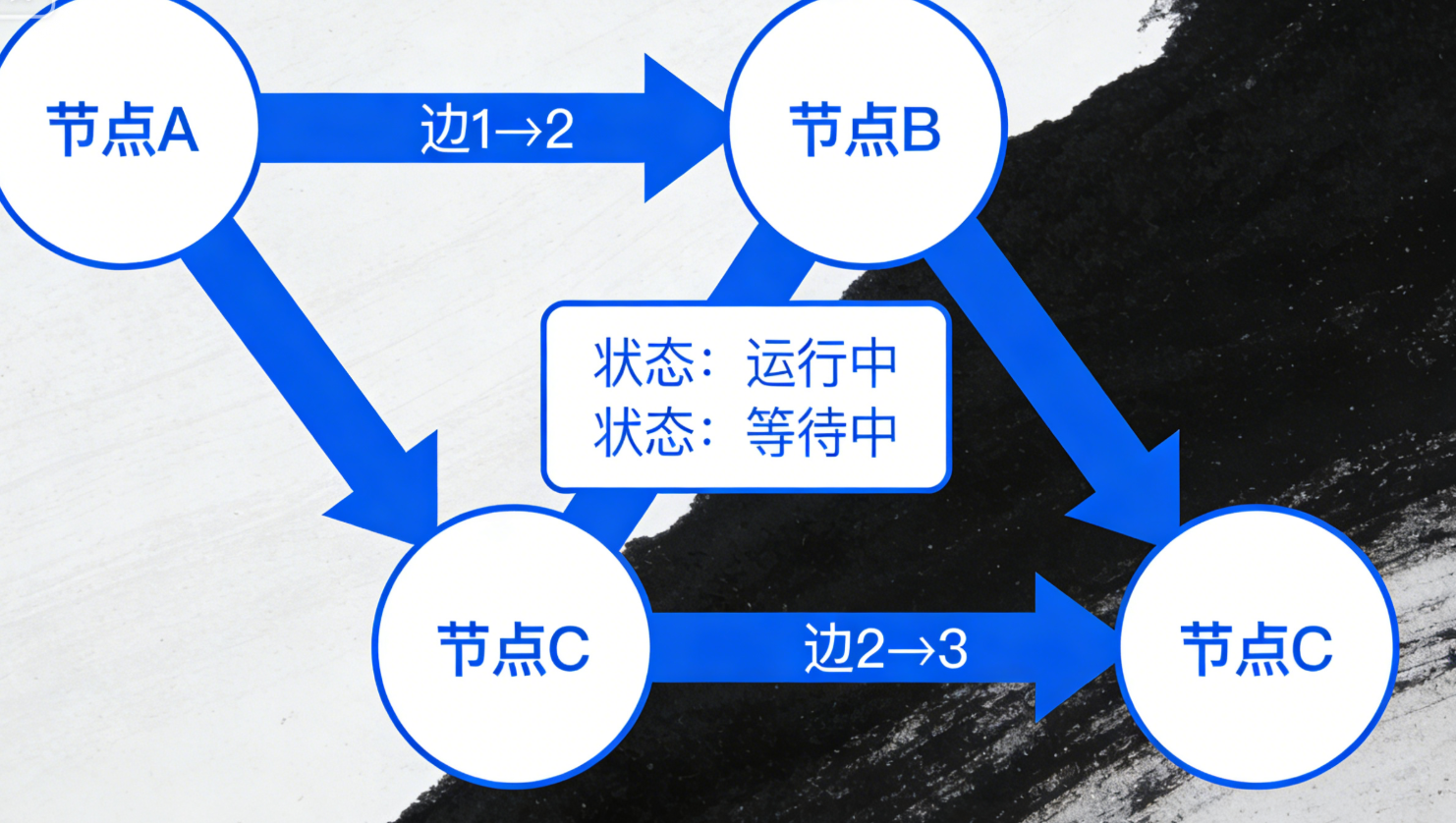

    节点(Node):图中的最小执行单元,可对应任意操作——LLM 生成、工具调用、数据处理、逻辑判断等。每个节点接收“上下文(State)”作为输入,执行操作后返回新的上下文。
    边(Edge):定义节点之间的执行流向,分为“确定性边”(固定从A节点到B节点)和“条件边”(根据节点输出的上下文,动态判断流向哪个节点)。
    状态(State):贯穿整个图运行的“全局数据容器”,存储所有节点的输入、输出和中间结果(如用户问题、LLM 回答、工具返回值等),所有节点通过读写状态实现协作。

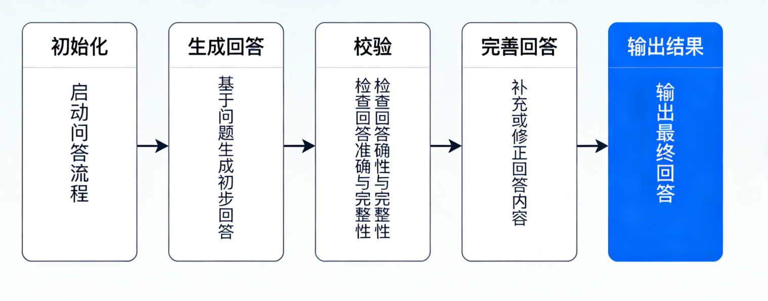

三、基础实战:搭建第一个 LangGraph(多步骤问答)
我们先搭建一个简单但完整的 LangGraph 应用:实现“用户提问 → LLM 初步回答 → 校验回答完整性 → 完善回答(若不完整)→ 返回最终结果”的工作流。
这个工作流包含4个节点,1条条件边和2条确定性边,清晰体现 LangGraph 的分支和循环能力。
