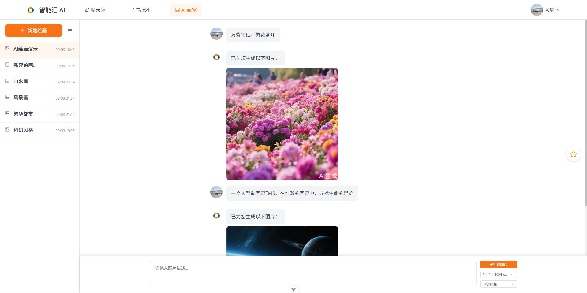

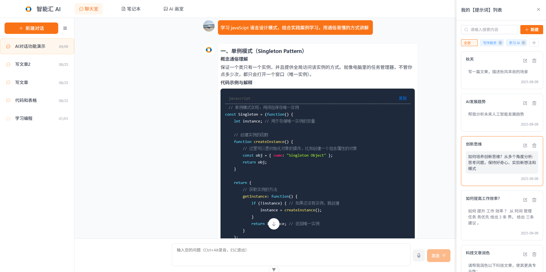

从0到1打造一款具备Ai聊天,AI写作,文生图,语音合成,语音识别功能的多模态全栈项目,多模态AI项目开发 链接
