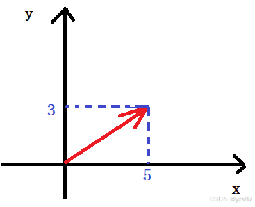

万物皆向量,比如经常看到的地铁指示牌“前方500米”,就是一个向量,给出我们信息:方向和大小。可以将向量表示在平面直角坐标系中:
这仅是一个二维向量,那么所谓的“向量数据”:由多个数值组成的序列,可以表示一个数据量的大小和方向。通过embedding技术,图像、声音、文本可以表示为一个高维的向量。比如一个图片可以转换成一个由像素值构成的向量。

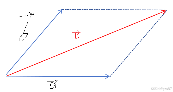

1)向量加法
同原点的情况下,可以做一个平行四边形(平行四边形法则),如上图所示,红色的对角线即为c=a+b
当然,也可以根据三角形原则,将b向右平移,和向量a形成一个首尾相接,那么a+b结果即为和向量a起使点相同,指向平移后的向量b

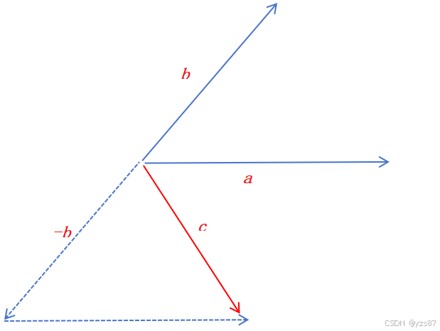

2)向量减法
a-b可以认为是a+(-b) ,-b和向量b大小相同,方向相反。

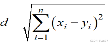

2)欧式距离
也就是欧几里得空间中两点之间的直线距离,可以直观地表示两点之间的远近程度。两个向量的欧式距离,通过计算对应分量插值的平方和,再开方得到,它关注的是向量之间的绝对距离,适用于比较两个向量再空间中的相对位置:
其中,n表示他是n维向量,上图表示两个向量在第i维度上的分量差平方和,然后在开方就是两个向量的欧式距离。

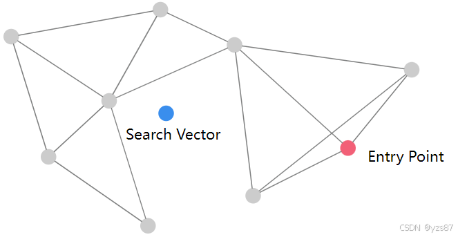

1)在下图二维空间上构建一个NSW索引,该层有一个entry点,找一个最近邻,下图中的红色点。需要找到search向量(蓝色点)的最近邻
寻找最近邻的直观方法:首先找entry点相邻的点中距离search vector最近的点,如下图所示,假设该点时1st;然后找1st相邻的点中距离search vector最近点,假设时2nd;依次类推,假设2nd的所有邻居距离search vector都没有2nd近,搜索结束,2nd就作为最近邻结果

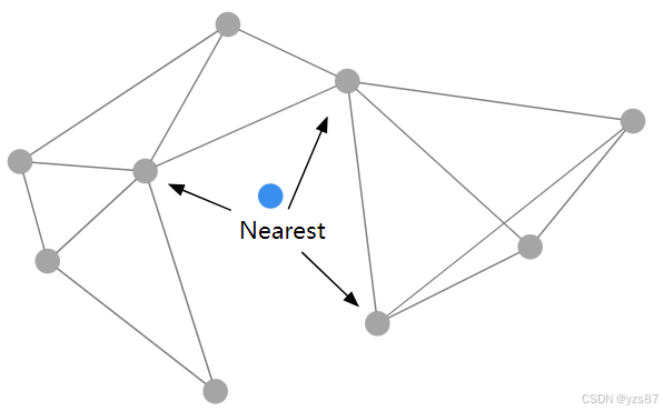

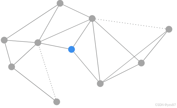

2)insert流程和search流程类似。首先找到待插入向量最近的k个邻居,这里假设为3,那么就和这3个最近的邻居构建索引,即添加一个边
假设度为5,但是这里看到添加后,如下图黄色的两个点超过了,那么就需要进行裁剪
同样计算黄色的两个点的k-nearest邻居,这里的k就是度5,如下图,将虚线部分去掉,最终构建出NSW索引

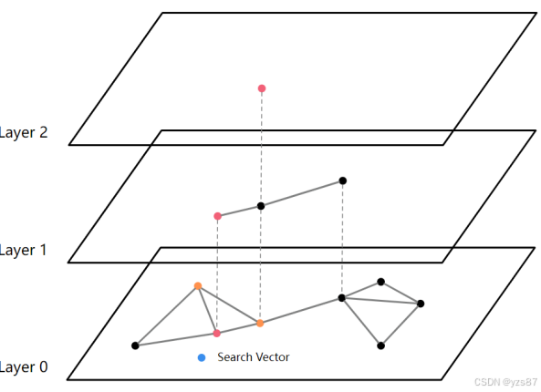

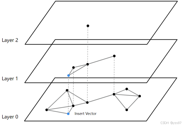

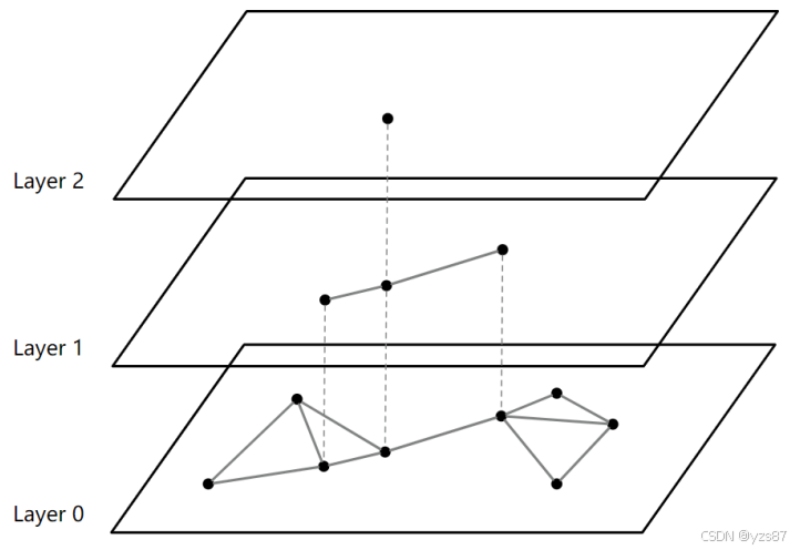

HNSW在NSW索引上添加了分层架构,可以让检索更快。这个idead和调表结构类似,底层即0层的NSW包含所有信息。随机选一些向量放到上层(越上层向量越少,并且也是NSW索引),搜索从最上层开始,使用该层的最近邻作为下层的entry点:
1)索引查询:首先从layer2开始,找到该层的最近邻点,将其作为layer1的entry点;在layer1层找entry点的最近邻;依次类推知道最底层layer0,找到k-nearest邻居(下图是3-nearest)

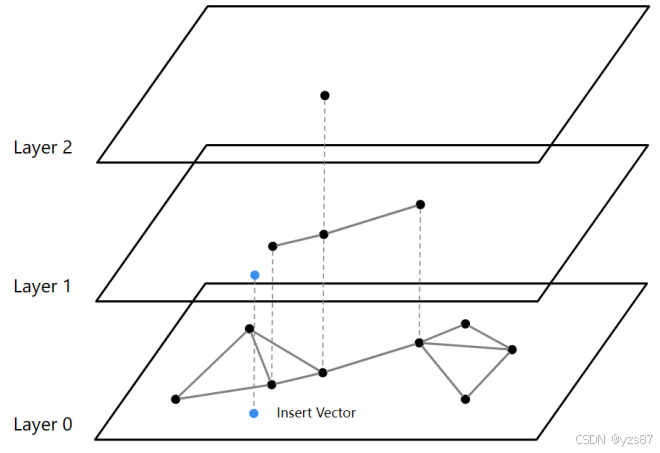

2)插入:插入前需要决定插入那一层,HNSW论文中使用的计算方法:

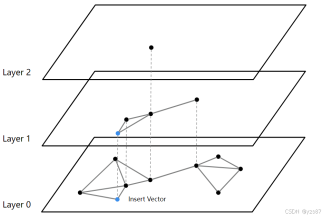

如下图所示,我们决定在level1这一层插入:
在level1层找到最近的k个邻居,这里是2个,然后建立索引,也就是将他们连接起来;然后继续到下一层,也就是level0,同样的方法找到最近的2个邻居

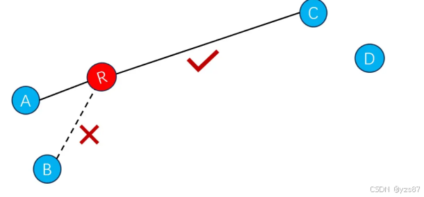

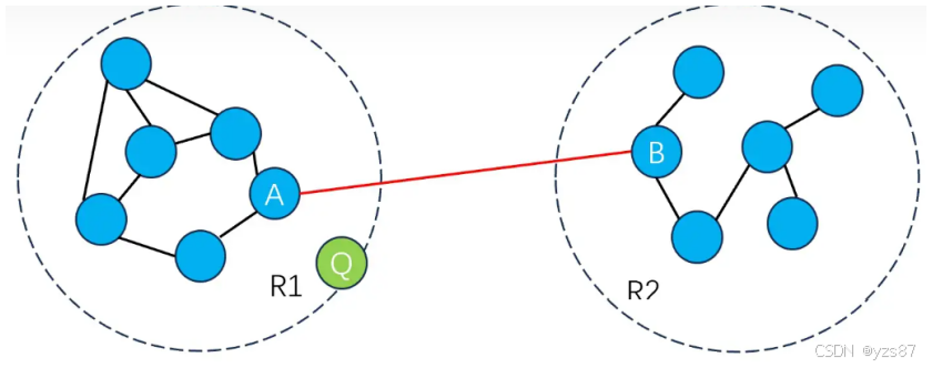

当然,这里会有一个问题,如下图所示:每层中的度是有阈值的,若超过就需要进行裁剪;在插入Q之前A和B之间有连接,插入Q后若A的度超过了,进行裁剪时需要裁剪掉A和B之间的线,那么R1和R2的范围就产生了孤岛,如果entry点在R2,查询节点在R1,就永远找不到合适的结果。HNSW为解决这个问题,设计了新的搜索算法,假设被重构点的top k近邻全部挤在一起,就舍弃其中几个,选择保留相对较远的其他近邻。
如下图所示:选择保留R到C的连接(索引)

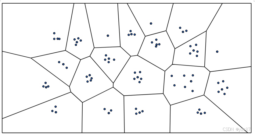

下面介绍下IVF-FLAT索引的构建

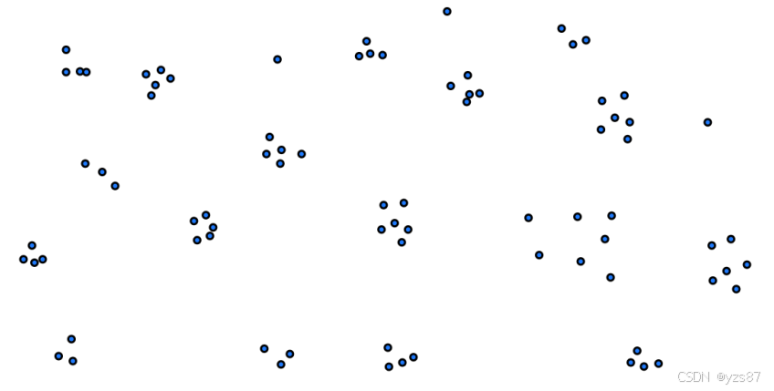

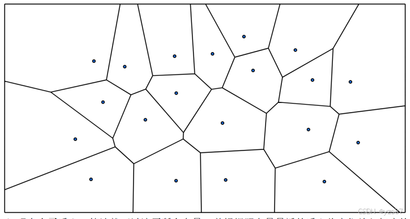

1)假设我们在二维空间有向量,如下图所示

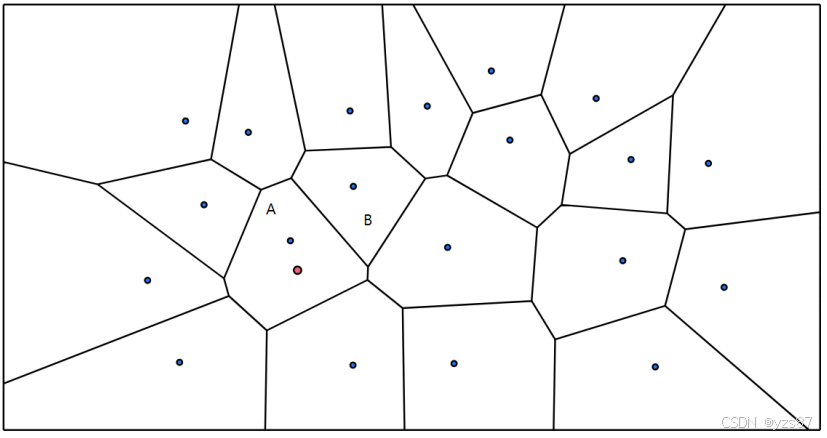

2)可以使用K-means算法找到上面向量的质心(聚类概念),每个质心对应一个桶,每个桶存储一簇向量。到两个质心欧式距离相等的点构成边,表示每个桶的分隔线:

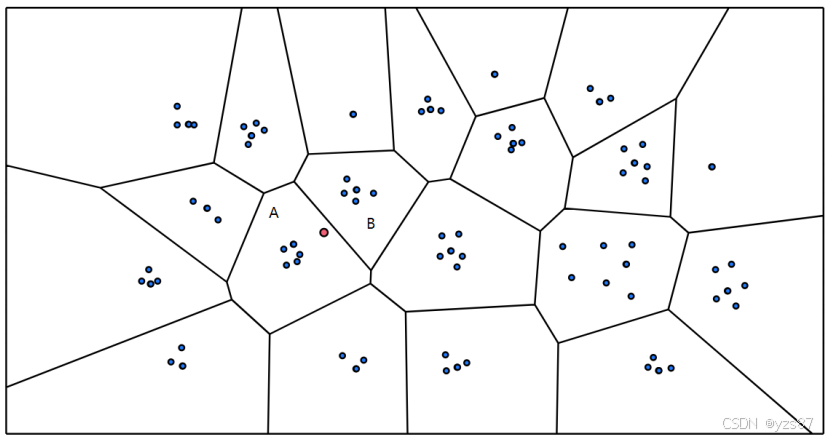

3)现在有了质心,算法就可以遍历所有向量,并根据距向量最近的质心将它们放入相应的桶中:
4)INSERT
找到距离向量最近的质心并将向量放入该桶中,下图例子,红色顶点加入到A桶
5)查询

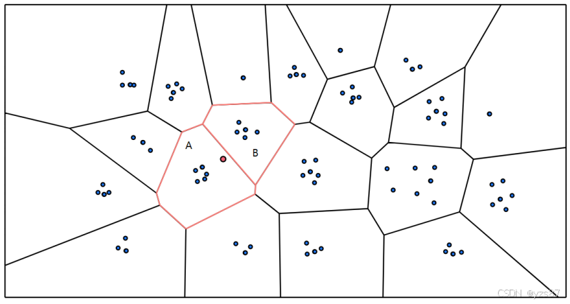

以下图为例,红色顶点是用户想要查找的基准向量,他有5个最近邻。如果我们近从A桶中查找(红色顶点所在桶),会找到桶A的5个顶点。然而,有可能在A桶的邻居B桶中存在到基准探测向量更近的点。因此,为了提高查找的准确性,最好探查多个桶以得到更近准确的最近邻。
索引查找中,您需要探测指定数量个质心桶,从每个桶中检索k个最近邻居(我们称之为本地结果),并进行top-n排序以获得k个最近邻居(全局结果)。
