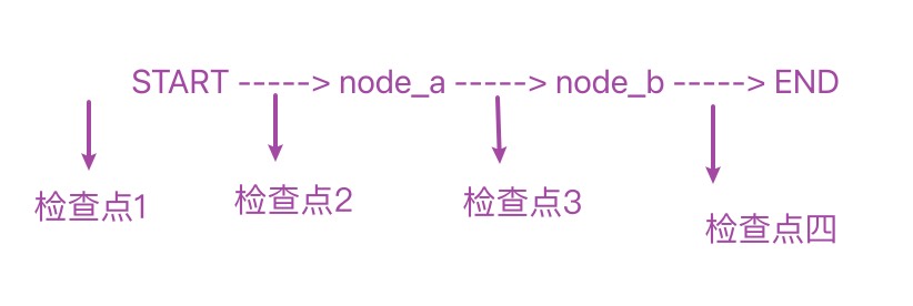

    上述代码定义的图中共有四个检查点:
    检查点1:空检查点,位于START节点之前,包含的内容为空检查点2:包含用户输入{'foo': '', 'bar': []},位于START和node_a之间检查点3:包含节点a的输出{'foo': 'a', 'bar': ['a']},位于node_a和node_b之间检查点4:包含{'foo': 'b', 'bar': ['a', 'b']},至此图已结束,后续没有节点需要执行
    状态中的字段bar,因为定义的时候是Annotated[list[str], add]类型,其中的add定义了列表元素的重写方式是拼接。启动执行时,我们除了传入初始化的状态信息,还传入了一个config信息,指定了thread_id;如果使用了检查点进行编译图,就必须指定thread_id作为保存和查询检查点的唯一标识,否则就无法保存状态,否则程序会报错,这里大家可以自行尝试。

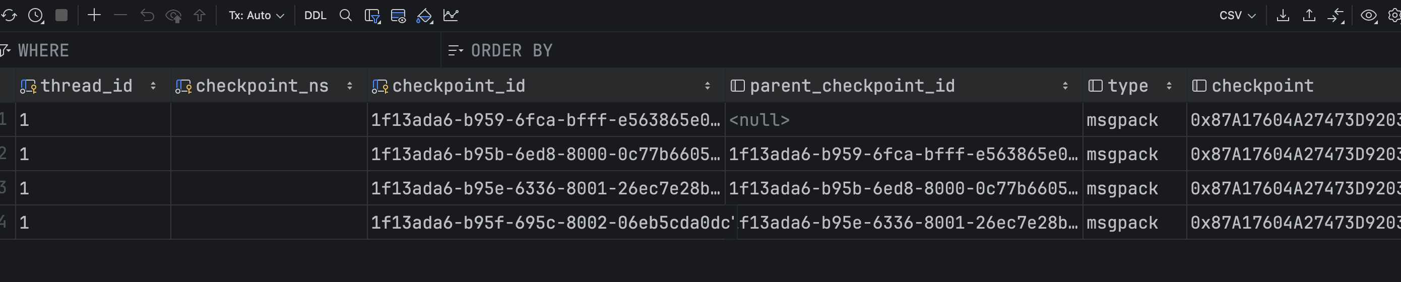

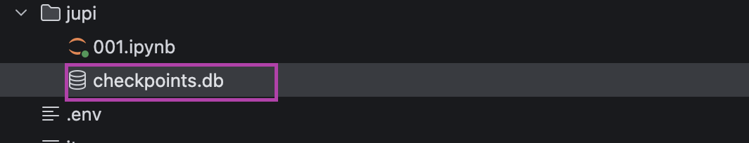

四、持久化到数据库
安装依赖
  1. pip install langgraph-checkpoint-sqlite
代码
  1. from langgraph.checkpoint.sqlite import SqliteSaver
  2. with SqliteSaver.from_conn_string("checkpoints.db") as checkpointer:
  3.     # 使用checkpointer
  4.     graph = workflow.compile(checkpointer=checkpointer)
  5.     config: RunnableConfig = {"configurable": {"thread_id": "1"}}
  6.     result = graph.invoke({"foo": "", "bar":[]}, config)
  7.     print(result)
  8.     config = {"configurable": {"thread_id": "1"}}
  9.     print(list(graph.get_state_history(config)))
执行后可以看到当前文件夹中生成了一个sqlitedb文件,打开后可以开到状态的数据已经持久化到数据库中了
    除了保存在sqlitedb中,还可以选择其他的数据库如Postgres、Azure Cosmos DB等生产环境中,我们一定要使用数据库持久化来保证断电等异常情况下仍然可以恢复执行
