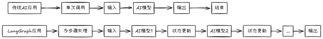

传统 AI 应用的局限性
传统的 AI 应用通常采用单次调用模式:输入 → AI 模型 → 输出。这种模式在以下场景中存在局限性:
    多步骤推理: 需要多次调用 AI 模型进行推理状态管理: 需要记住历史交互信息循环处理: 需要根据结果决定是否继续人工干预: 需要在某些节点等待人工确认
LangGraph 解决的问题
LangGraph 通过图结构解决了上述问题:
    图结构: 使用节点和边定义复杂的执行流程状态管理: 通过状态对象维护执行过程中的数据条件分支: 根据条件动态选择执行路径检查点: 持久化状态,支持恢复和重放

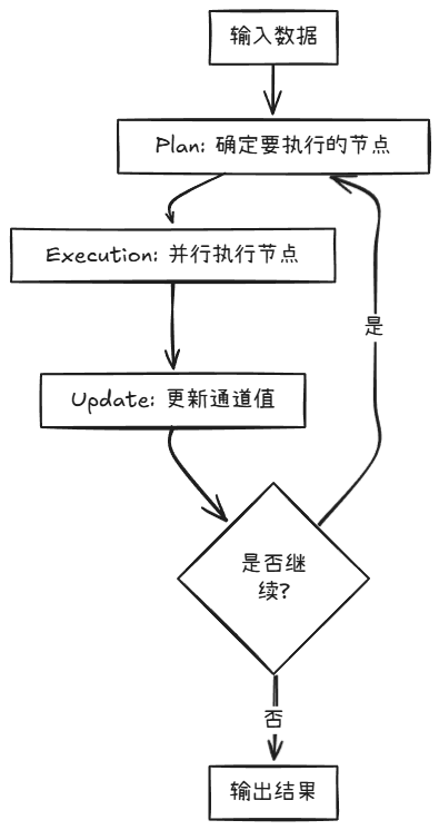

1. Pregel 模型
LangGraph 基于 Pregel 计算模型,这是一种用于大规模图计算的编程模型。Pregel 模型采用 Bulk Synchronous Parallel (BSP) 范式,将计算过程分为多个超步(Superstep):
每个超步包含三个阶段:
    计划阶段: 确定此步骤中要执行的节点执行阶段: 并行执行选定的节点更新阶段: 更新通道中的值

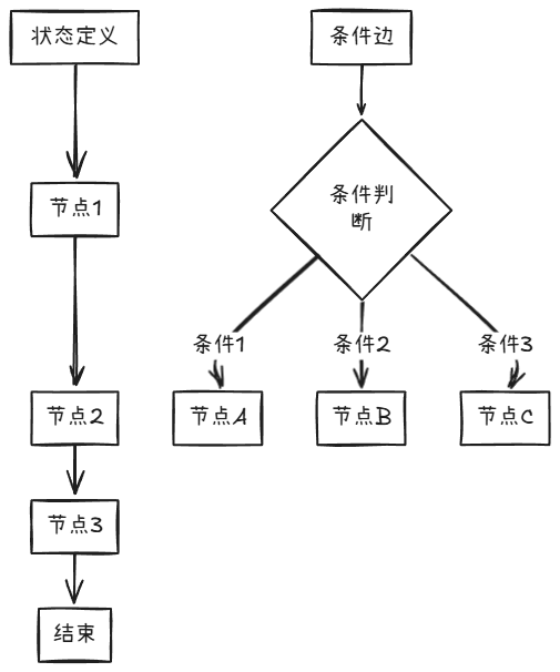

2. StateGraph
StateGraph 是 LangGraph 中用于创建状态化工作流的主要抽象。它由以下几个核心组件构成:
    状态(State): 定义图中共享的数据结构节点(Node): 执行特定功能的函数或可运行对象边(Edge): 定义节点间的执行顺序条件边(Conditional Edge): 基于条件动态选择下一个节点
  1. from typing import TypedDictfrom langgraph.graph import StateGraph, START, ENDclass State(TypedDict):    value: intdef increment(state):return {"value": state["value"] + 1}def multiply_by_two(state):return {"value": state["value"] * 2}# 创建图builder = StateGraph(State)builder.add_node("increment", increment)builder.add_node("multiply", multiply_by_two)builder.add_edge(START, "increment")builder.add_edge("increment", "multiply")builder.add_edge("multiply", END)graph = builder.compile()# 执行图result = graph.invoke({"value": 1})print(result)  # 输出: {'value': 4}

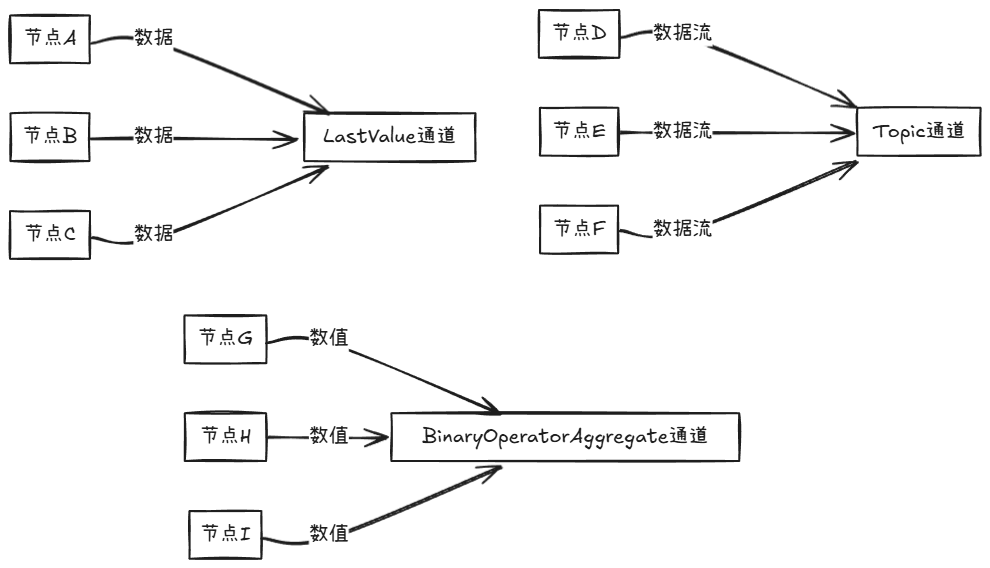

3. Channels(通道)
Channels 是节点间通信的主要机制,定义了数据如何在图中流动。主要类型包括:
    LastValue: 存储通道的最后值,适用于需要单一值的状态字段Topic: 发布-订阅通道,可累积多个值,适用于消息列表等场景BinaryOperatorAggregate: 使用二元操作符聚合值,适用于数值累加等场景
  1. from typing import TypedDictfrom typing_extensions import Annotatedimport operatorclass State(TypedDict):# 使用 reducer 累积消息    messages: Annotated[list, operator.add]# 使用 reducer 累积总数    total: Annotated[int, operator.add]

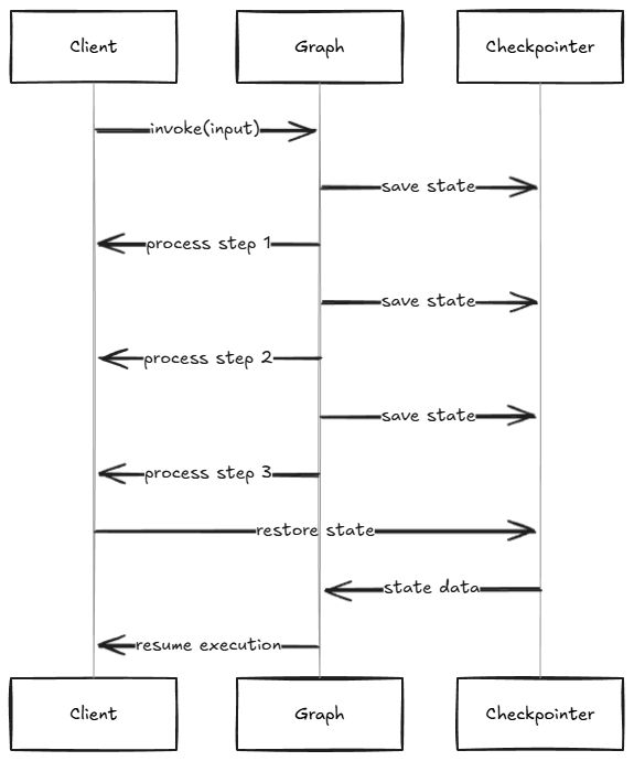

4. Checkpoints(检查点)
检查点系统提供持久化状态的能力,支持暂停、恢复和重放:
  1. from langgraph.checkpoint.memory import MemorySaver# 创建检查点保存器memory = MemorySaver()graph = builder.compile(checkpointer=memory)# 执行图并持久化状态config = {"configurable": {"thread_id": "1"}}result = graph.invoke({"value": 0}, config)

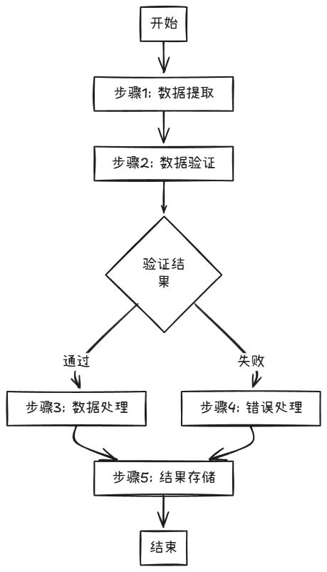

2. 多步骤工作流
复杂的业务逻辑需要多个步骤协同完成:
  1. from typing import TypedDict, Literalfrom typing_extensions import Annotatedfrom langgraph.graph import StateGraph, START, ENDimport operatorclass Task(TypedDict):    id: str    description: str    status: Literal["pending", "in_progress", "completed", "failed"]    created_at: str    completed_at: str | Noneclass TaskManagerState(TypedDict):    tasks: Annotated[list[Task], operator.add]    current_task_id: str | None    completed_tasks: Annotated[list[Task], operator.add]def add_task(state):    new_task = {"id": f"task_{len(state['tasks']) + 1}","description": f"Sample task {len(state['tasks']) + 1}","status": "pending","created_at": datetime.now().isoformat(),"completed_at": None    }return {"tasks": [new_task]}def process_task(state):    pending_tasks = [t for t in state["tasks"] if t["status"] == "pending"]ifnot pending_tasks:return {"current_task_id": None}    task = pending_tasks[0]# 模拟任务处理    updated_task = {**task, "status": "completed", "completed_at": datetime.now().isoformat()}return {"current_task_id": task["id"],"completed_tasks": [updated_task]    }def should_continue(state):    pending_tasks = [t for t in state["tasks"] if t["status"] == "pending"]return"process"if pending_tasks else ENDbuilder = StateGraph(TaskManagerState)builder.add_node("add", add_task)builder.add_node("process", process_task)builder.add_conditional_edges(START, lambda s: "add")builder.add_conditional_edges("add", should_continue, ["process", END])builder.add_edge("process", "add")graph = builder.compile()

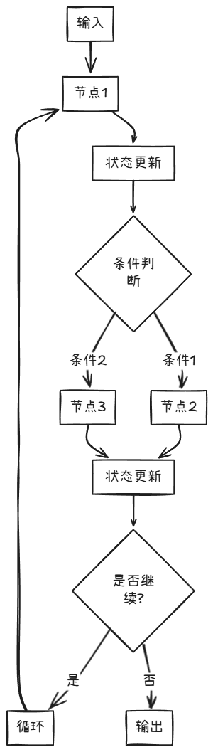

高级特性

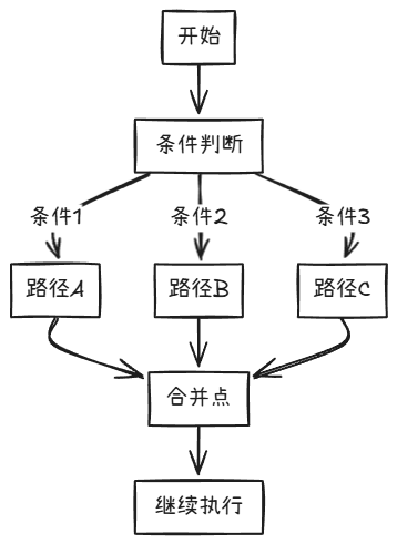

1. 条件分支
根据条件动态选择执行路径:
  1. def should_continue(state):if state["value"] < 5:return"increment"else:return ENDdef increment(state):return {"value": state["value"] + 1}builder = StateGraph(State)builder.add_node("increment", increment)builder.add_conditional_edges(START, should_continue, ["increment", END])builder.add_edge("increment", START)graph = builder.compile()Result = graph.invoke({"value": 1})print(result)  # 输出: {'value': 5}

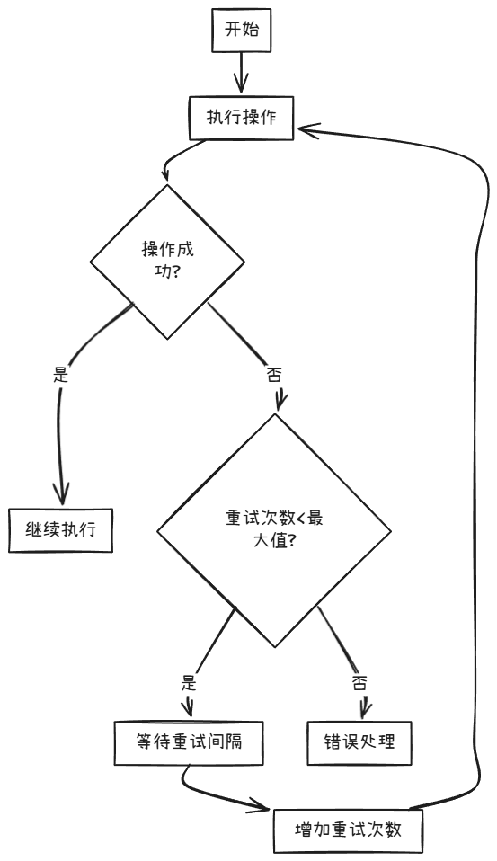

3. 错误处理和重试
内置的错误处理和重试机制:
  1. from langgraph.types import RetryPolicy# 定义重试策略retry_policy = RetryPolicy(    initial_interval=0.5,    backoff_factor=2.0,    max_attempts=5,    retry_on=Exception)builder.add_node("operation",    unreliable_operation,    retry_policy=retry_policy)

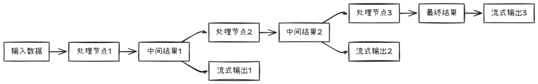

4. 流式处理
支持多种流式输出模式:
  1. # 流式输出每个步骤的更新for chunk in graph.stream({"value": 1}, stream_mode="updates"):    print(chunk)# 流式输出最终值for chunk in graph.stream({"value": 1}, stream_mode="values"):    print(chunk)

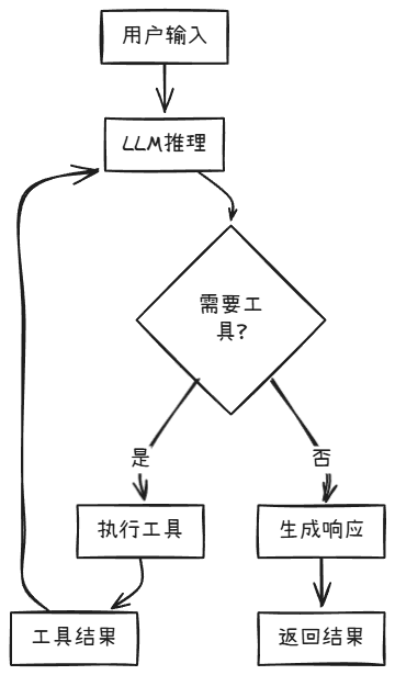

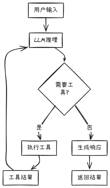

1. ReAct 模式
ReAct (Reasoning + Acting) 模式是 LangGraph 中常用的 AI 代理模式:

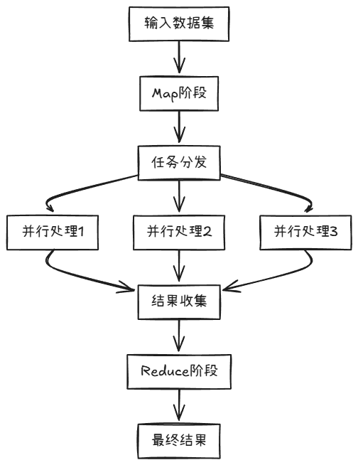

2. Map-Reduce 模式
使用 Send API 实现 Map-Reduce 模式:
  1. def map_tasks(state):# 为每个项目创建任务return [Send("process", {"item": item}) for item in state["items"]]def reduce_results(state):# 合并结果return {"result": sum(state["partial_results"])}

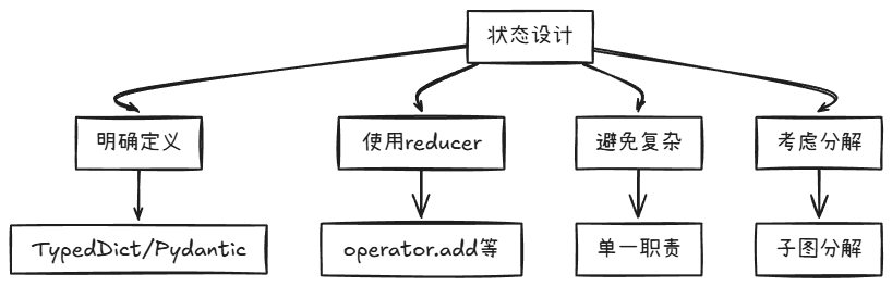

1. 状态设计
    使用 TypedDict 或 Pydantic 模型明确定义状态为需要累积的字段使用适当的 reducer避免状态过于复杂,考虑分解为多个图
